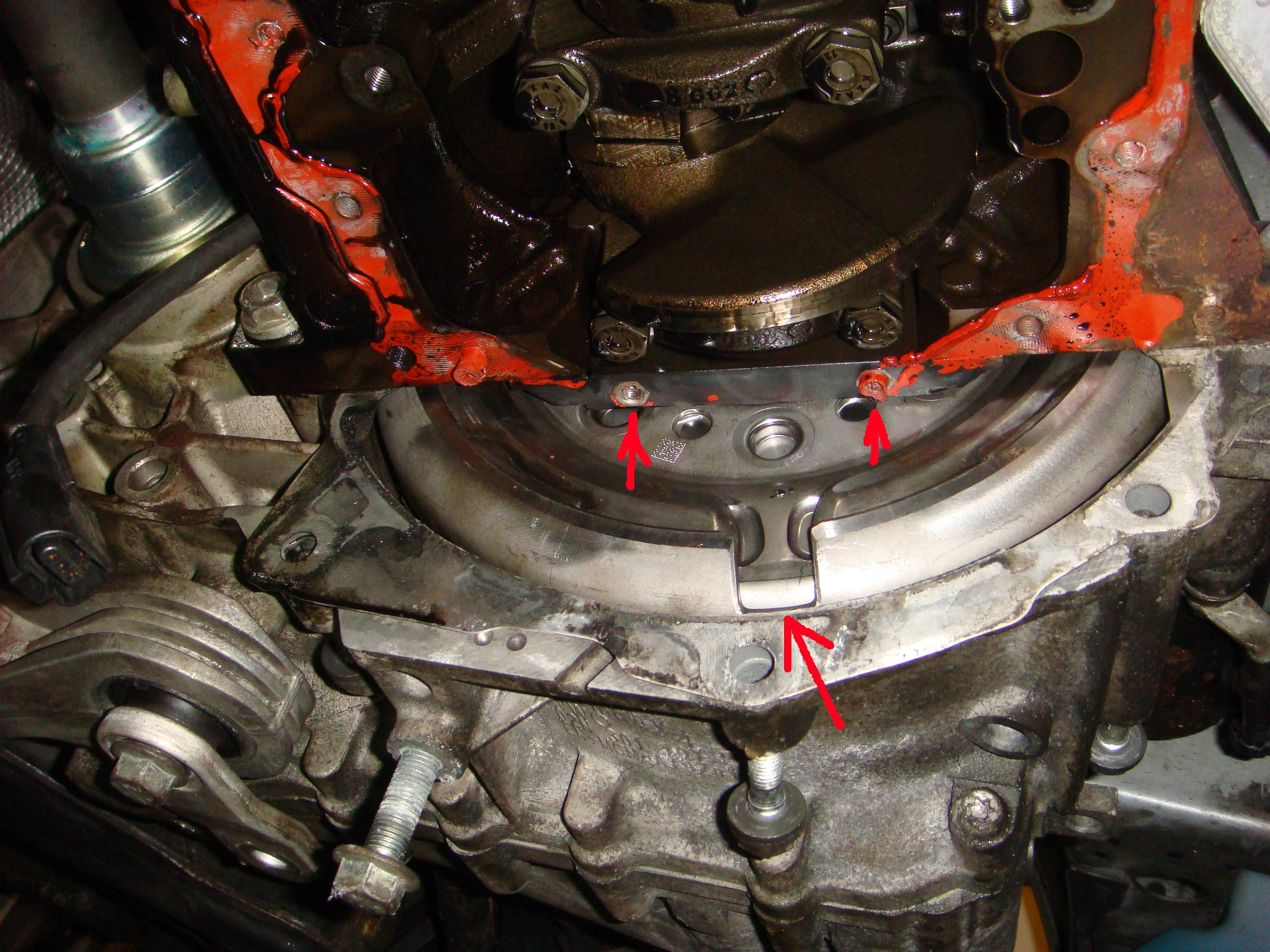

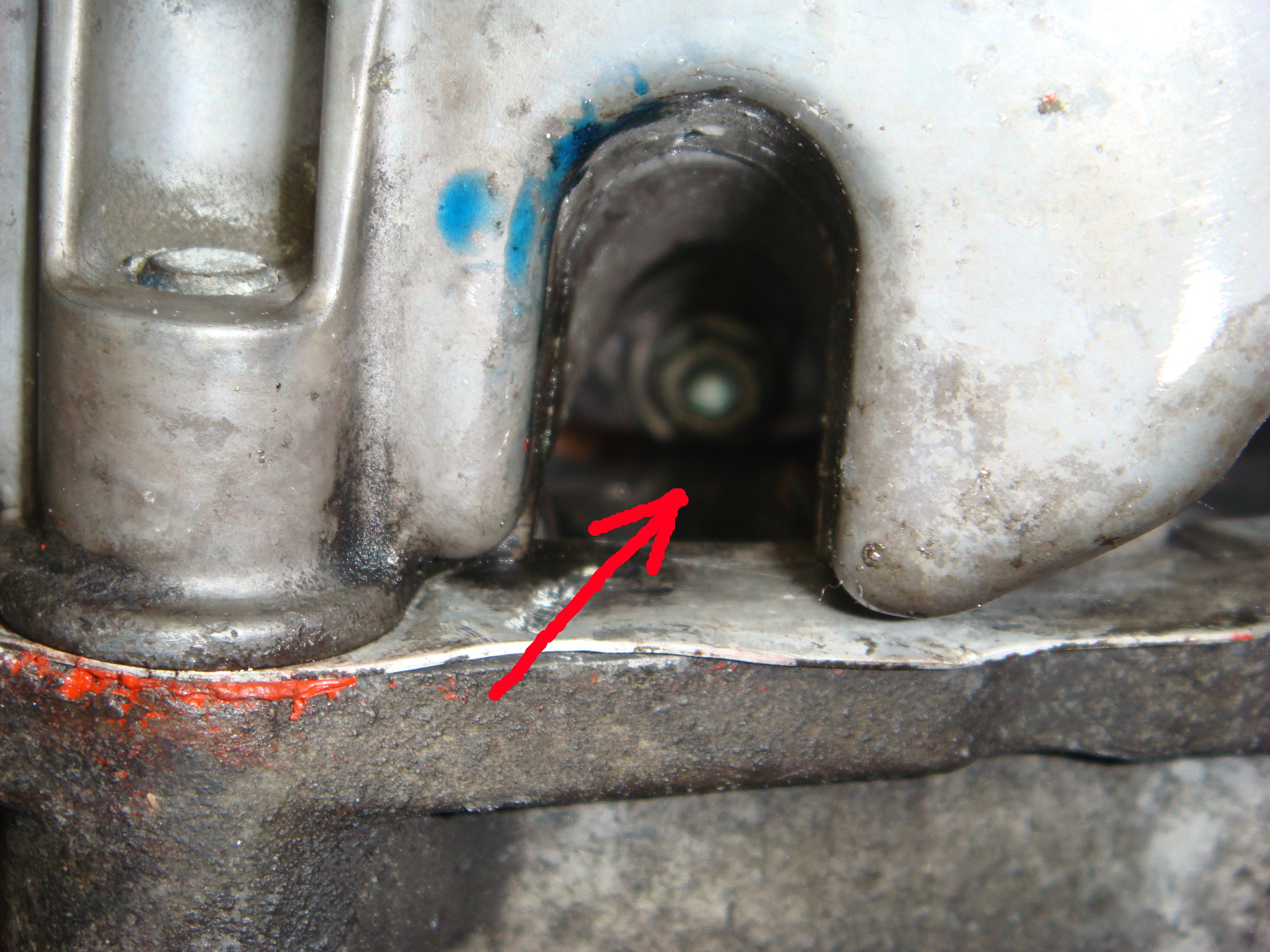

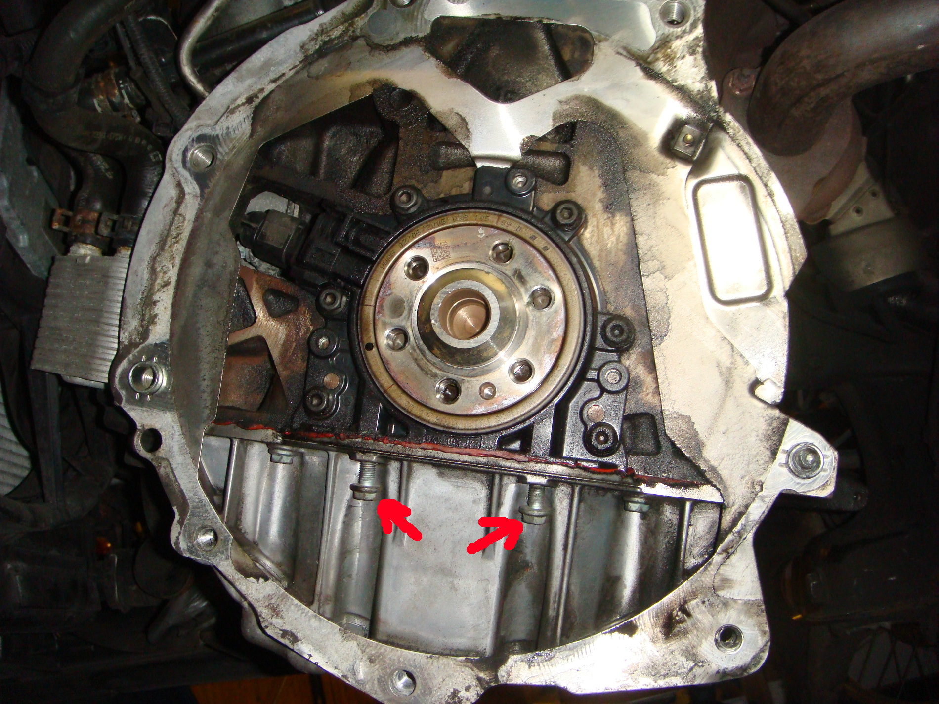

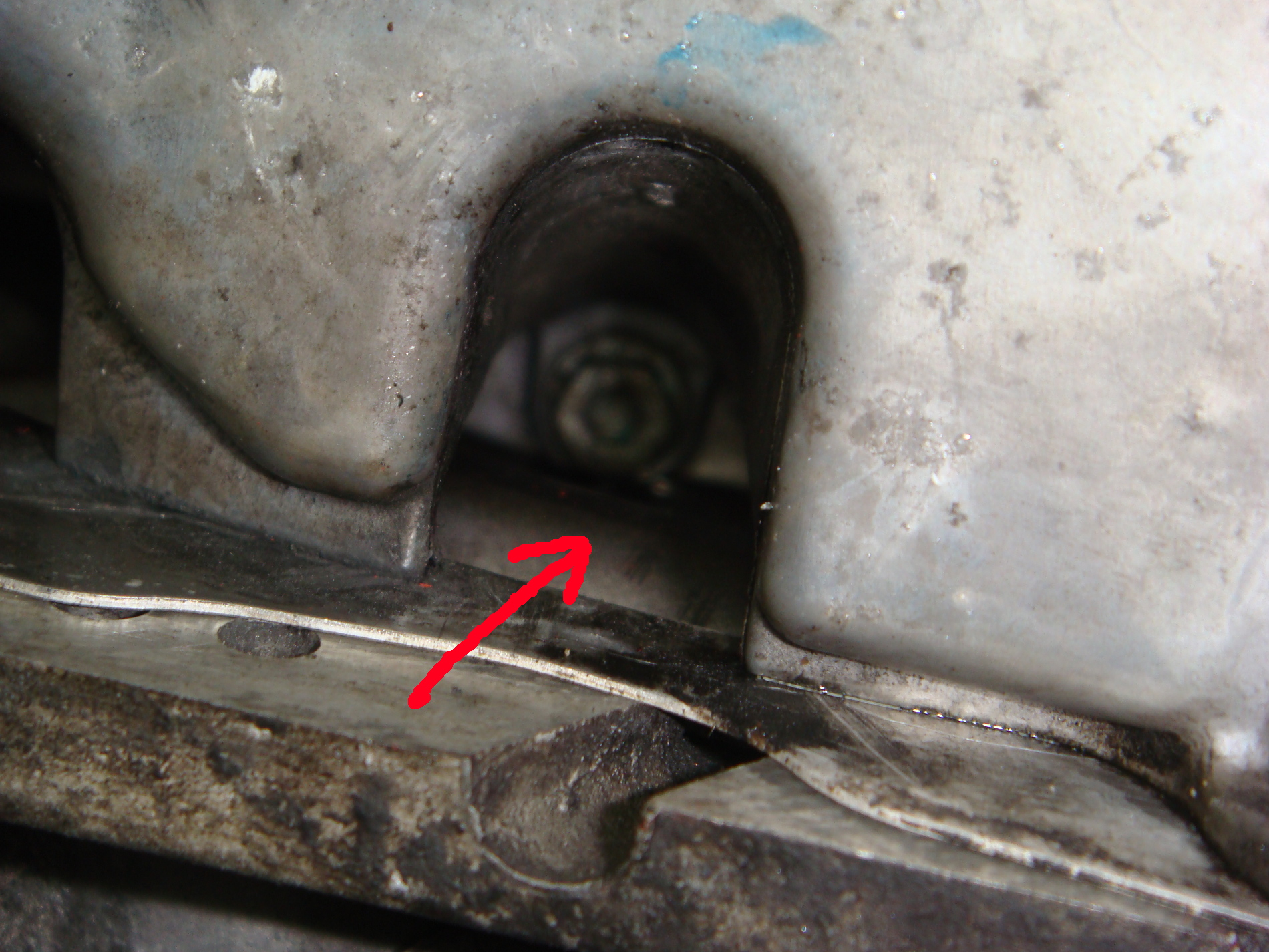

Zuerst hatte ich überlesen, dass zur Demontage der Ölwanne, das Schwungrad jeweils in ein bestimmte Position gedreht werden muss, damit der Zugang zu zwei etwas verdeckten Schrauben ermöglicht wird.
Ich hatte mir schon besonders kurze Gelenknüsse besorgt und den passenden noch extra gekürzt, aber trotzdem konnte nicht an die Schrauben ran. Dann habe ich im Forum nochmal genau nachgelesen und konnte es kaum fassen:
Das „lustige“ an der Geschichte ist, dass ich genau deswegen, bei dem Turboladerschaden vor 3 Jahren, diese beiden Schrauben aus Unkenntniss nicht richtig festgezogen hatte. Erst jetzt bei dem Wechsel der Kupplung hatte ich das festgestellt und die Schrauben richtig festgezogen…um sie dann kurze Zeit später nicht mehr herausdrehen zu können.

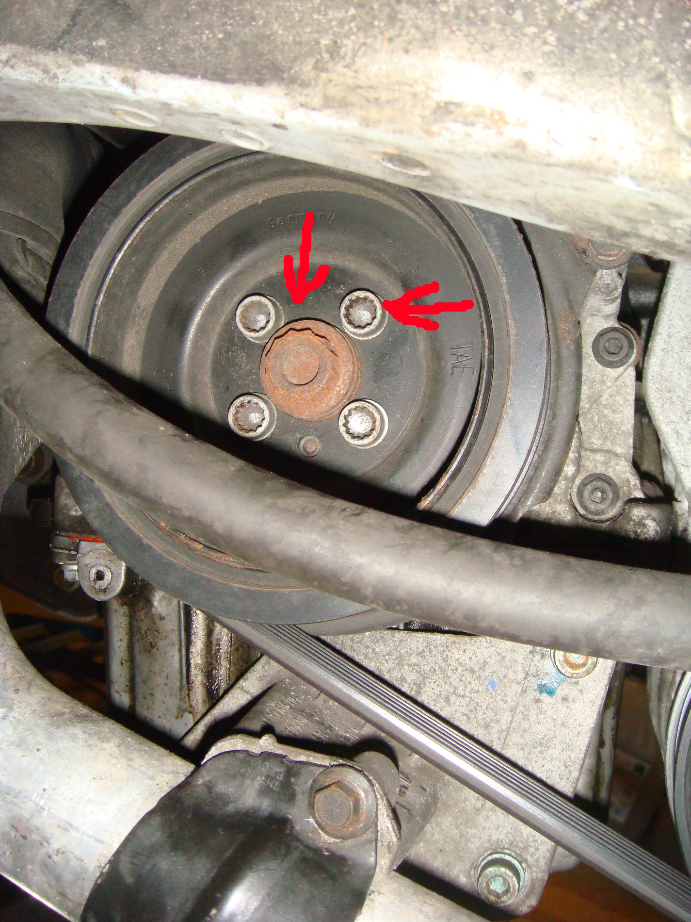

Das drehen des Schwungrades in die richtige Position ist über das Rad möglich (mit eingelegtem Gang), über die Zentralschraube (nur im Uhrzeigersinn) oder über die Befestigungsschrauben der Riemenscheibe (nur im Uhrzeigersinn - 10er Vielzahn)
