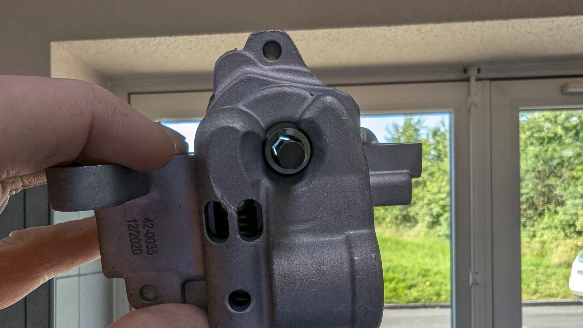

Nach absterben meiner original Borgwarner Turbolader durch Wellenbruch nach nur 15tkm und wegen der Laufleistung vom Sharan (400tkm ) wollte ich um sicher zu gehen auch die Ölpumpe wechseln. Nb: Ich hatte keine Meldung für zu niedrigen Öldruck.
Die neue Ölpumpe hat aber sehr viel Spiel rundum den neuen Mitnehmer .
Ist so etwas normal?

Schönes Bild, hilft leider nicht wirklich.
Bitte die Schlüsselweite an der Pumpe messen.
Schlüsselweite an die Pumpe 6,30mm.Mitnehmer 5,97 mm.
Ich habe hier eine originale VW-Ölpumpe. Die hat tatsächlich eine Schlüsselweite von 6,25-6,35. Deine 6,30 ist damit ok.
Und der Mitnehmer (habe mehrere davon, nur original) ist 6,00 +/- 0,01
Verschleiß entsteht praktisch immer am Antrieb, am Abtrieb = Ölpumpe ist kaum sichtbar bzw. meßbar.
