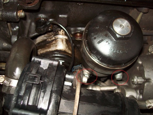

Hallo! Ich will bei meinem VR6 Galy nen Öldruckmesser nachrüsten. Ich habe auch im Forum diese Anleitung gefunden: www.sgaf.de/node/253302 Aber irgendwie sieht das bei mir alles nen bissl anders aus. Ich vermute ja mal das es sich bei der Anleitung um nen AYL handelt (ich hab ja AAA). Nun meine Frage: handelt es sich bei den Schrauben(roter Kreis) in meinem Bild um die genannten Blindstopfen oder sind das Befestigungsschrauben(evtl. Ölfiltergehäuse?

Bei der AAA schraubt man oben am Ölfiltergehäuse ein Öldrucksensor raus und macht entweder einer mit doppelte Funktion oder ein T-Stück rein. Die Schrauben sind soweit ich weiß die Befestigungsschrauben.
Der auf das Bild ist auf jeden Fall ein Benziner mit Sekundärluftpumpe. Wird somit wohl der AYL sein, denke ich mal.

Hy - Sekundärluftpumpe ist auch im AAA verbaut. Aufgrund des Ölfilters mit Papiereinsatz würde ich fast sagen, das ist auch ein AAA.

also die beiden Schrauben die Du eingekreist hast sind mit 1000%ger Sicherheit keine Blindstopfen, es sind Lange Bolzen die in den Motorblock gehen, es gibt oberhalb noch eine dritte, diese halten das Gehäuse am Block fest.
