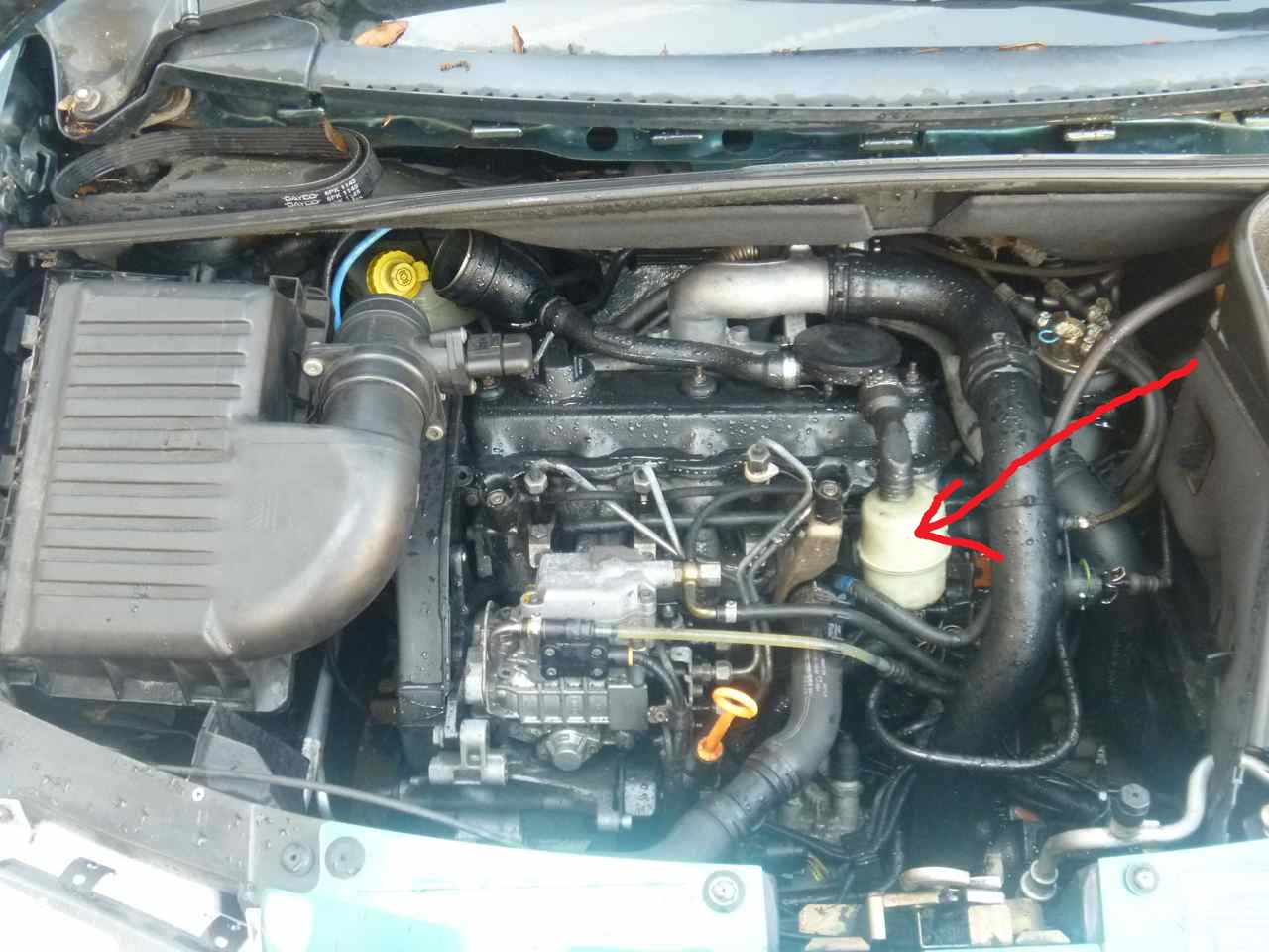

hab ein kleines Problem mit meinem Sharan.
Die Leitung, (bzw. der Behälter) den ich auf dem Bild markiert habe ist bei mir undicht
und ich brauche Ersatz. Leider weiß ich nicht wie das Ding heißt.
Bitte um Hilfe.
Der Sharan ist Bj 2000, hat 110Ps, 1,9l TDI
Ich würde sagen das ist der Ölabscheider der Kurbelgehäuseentlüftung.
Die ET-Nummer ist 052 103 495.
Danke
Ich würde das ganz wegrationalisieren, zumal ich davon überzeigt bin , dass meiner deshalb einen Motorschaden hatte.
