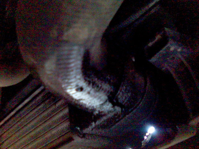

Ich bin nochmals unter das Auto habe die Abdeckung runter und den Teil mit dem Handy fotografiert wo der Öltropfen ist.

so jetzt habe ich ein Bild von dem tropfenden Teil (ich vermute Ladeluftkühler) in mein Album hochgeladen.

Ja, das ist der Ladeluftkühler.
Ich vermute mal dass da nur der Schlauchanschluss nicht ganz dicht ist und bei höherem Ladedruck etwas „ölhaltige“ Ladeluft entweicht.
Reinige die Stelle doch mal, dann kannst Du erstens prüfen ob es da vielleicht einen Riss gibt und zweitens feststellen wie schnell die Stelle wieder verölt ist.
Dass sich im Ladeluftkühler etwas Öl befindet ist auf jeden Fall normal
War am Samstag beim :slight_smile: . Der Schlauch vom Ladeluftkühler war porös und wurde angeblich ausgetausch.
Hoffe das Problem ist somit gelöst.
