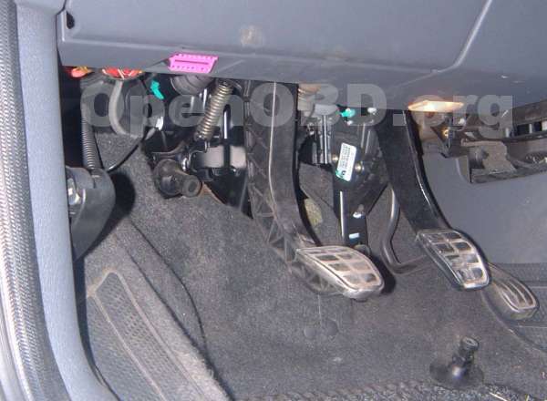

Der Anschluss müsste unterhalb des Lichtschalters, unterhalb der Verkleidung zu finden sein. Ohne je einen Galaxy in der Hand gehabt zu haben, glaube ich zu wissen, dass 2005/2006 die Verkleidung geändert wurde. Vielleicht ist er dort auch unter einem Deckel, den du öffnen musst.

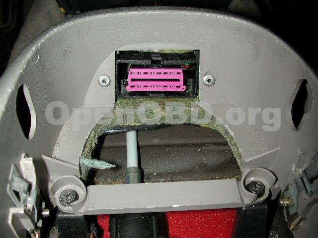

Das Ding war auch mal unterhalb des Aschenbechers, den man ausbauen musste, der vor dem Schalthebel ( falls das auf dem Bild nicht passt)
Jup, beim SGA I war er unter dem Aschenbecher.
