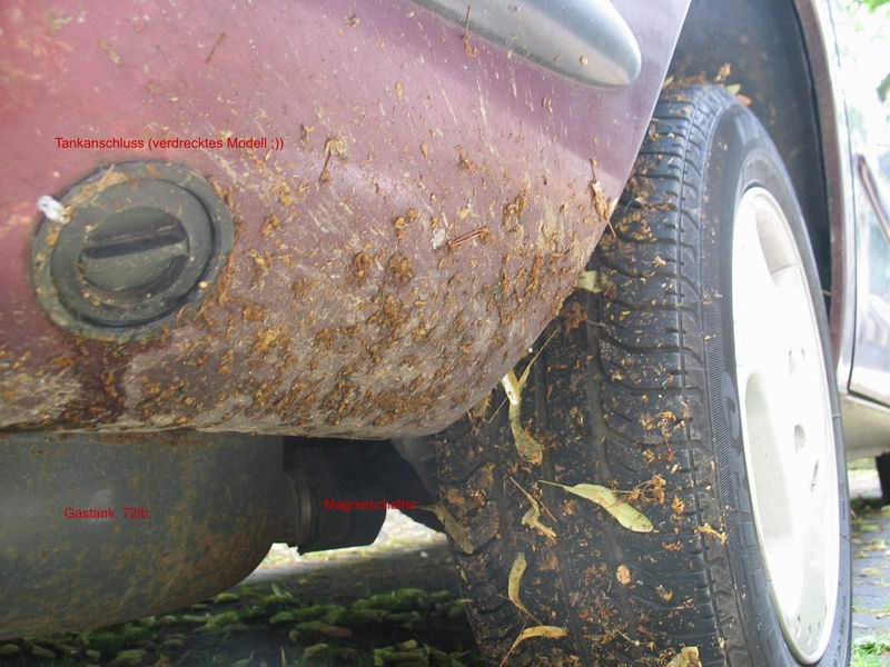

Es gibt Gasbomben und Reserveradmuldentanks. Aus Sicherheitsgründen dürfen die Tanks nicht ganz vollgefüllt werden. Bei mir hängt ein Reserveradtank drunter (Also Reifenflickspray nicht vergessen), dafür hat man keinen Tank im Innenraum. Volumen 72 Liter, effektiv gehen 65 Liter rein. Reichweite bei gemütlicher Fahrt 500km mit einem V6 bei 130km/h und Tempomat.

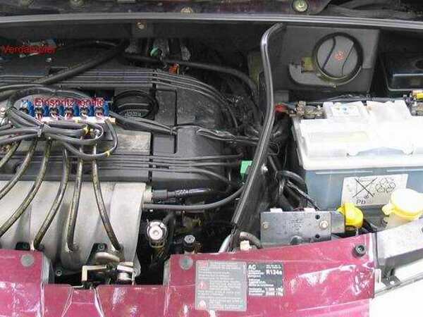

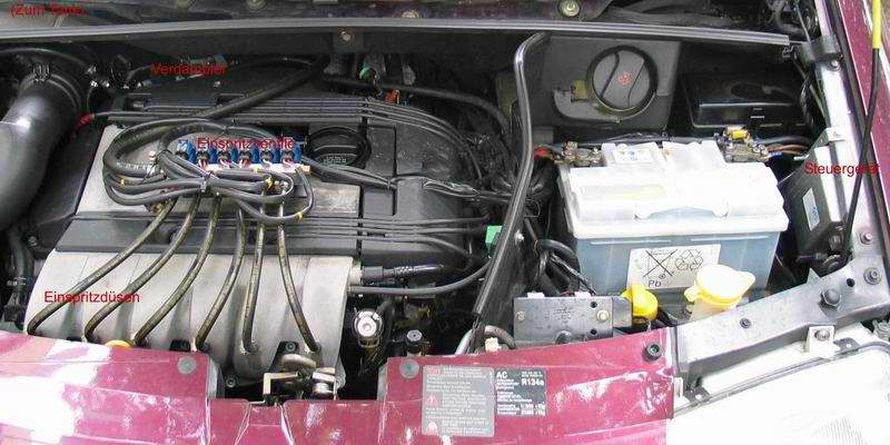

Motorraum:
Hinter dem Motorblock (nicht zu sehen) ist der Verdampfer/Druckregler montiert, rechts die Steuergeräte, über dem Motor die Einspritzventile usw.
Tank als Reserveradersatz:

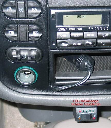

Schalter Benzin/Gas, Tankanzeige:
