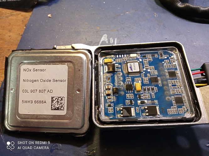

da ich damit gerade befassen muss habe ich mir mal einen eb… China NOx sensor besorgt und extra für euch aufgemacht. So sieht´s da drin aus.Sieht nach nem Mikrocontroller ST irgendwas aus oder? ist mit weicher Vergußmasse behandelt. Vielleicht interessant für die Elektroniker unter euch.
Habe biher keinen Funktionstest gemacht gehe davon aus das das eh nicht funktioniert.

Gefertigt schon aber ganz andere Schaltung, hab das schon im Netz gesehen, das hier hat eher 3d Drucker als Industriecharakter.
Und die „echten“ Bewertungen bei eb… waren meist eindeutig.
Also sonderlich anders sieht es in den OE Sensoren auch nicht aus. Die haben auch eher robuste Schaltungsbauweise. Zumindest bei denen die ich bisher offen hatte. Das sah teilweise aus wie vom Heimarbeiter von Hand zusammengelötet.
Wie gesagt, das teure Qualitätsmerkmal ist der Sondenkopf. An der Schaltung kann man kaum so viel verkehrt machen. Aber wenn der Fühler minderwertig ist funktioniert er entweder gar nicht, oder fällt recht schnell wieder aus.

ACh übrigens ist auch am China sensor eine NGK Sonde dran wie beim Mercedes Continental Sensor…sie LAserung sieht auch nicht nachgemacht aus vielleicht funktionierts ja doch. Angeblich gibt es nur NGK Sonden - weltweit.
Scheinbar funktioniet der NOX Sensor, bei SCR Wirkungsgradtest kamen Temperaturen wie erwartet, keine Fehlermedlungen.
Bleiben wir gespannt wie lang die Einheit funktioniert.
Kurze Zwischenstandsmeldeung. Die NOx Schaltung funktioniert bis heute. Keine Fehlermedlungen seit dem Wechsel kann man also wohl verwenden und ne Menge Geld sparen. Grüe Thorsten

D.h., du hast die neue China-Sonde bzw. deren Elekotronik wie im obigen Foto zu sehen erst aufgemacht und dann ins Auto eingebaut?
Ist ja super, dass sie Stand heute noch tut, aber wie hast du die wieder dicht zubekommen?
Das Label in deinem obigen Foto ist ja noch, naja keusch sage ich mal. Hier in der Bucht steht ja sogar VW und Continental drauf
Hi natürlich habe ich den Deckel wieder zugeklebt.ich glaub mit sickaflex o.ä. weiß ich nicht mehr genau. Ja ich hab das Ganze so eingebaut wie es aus der Bucht samt Sonde kam.
