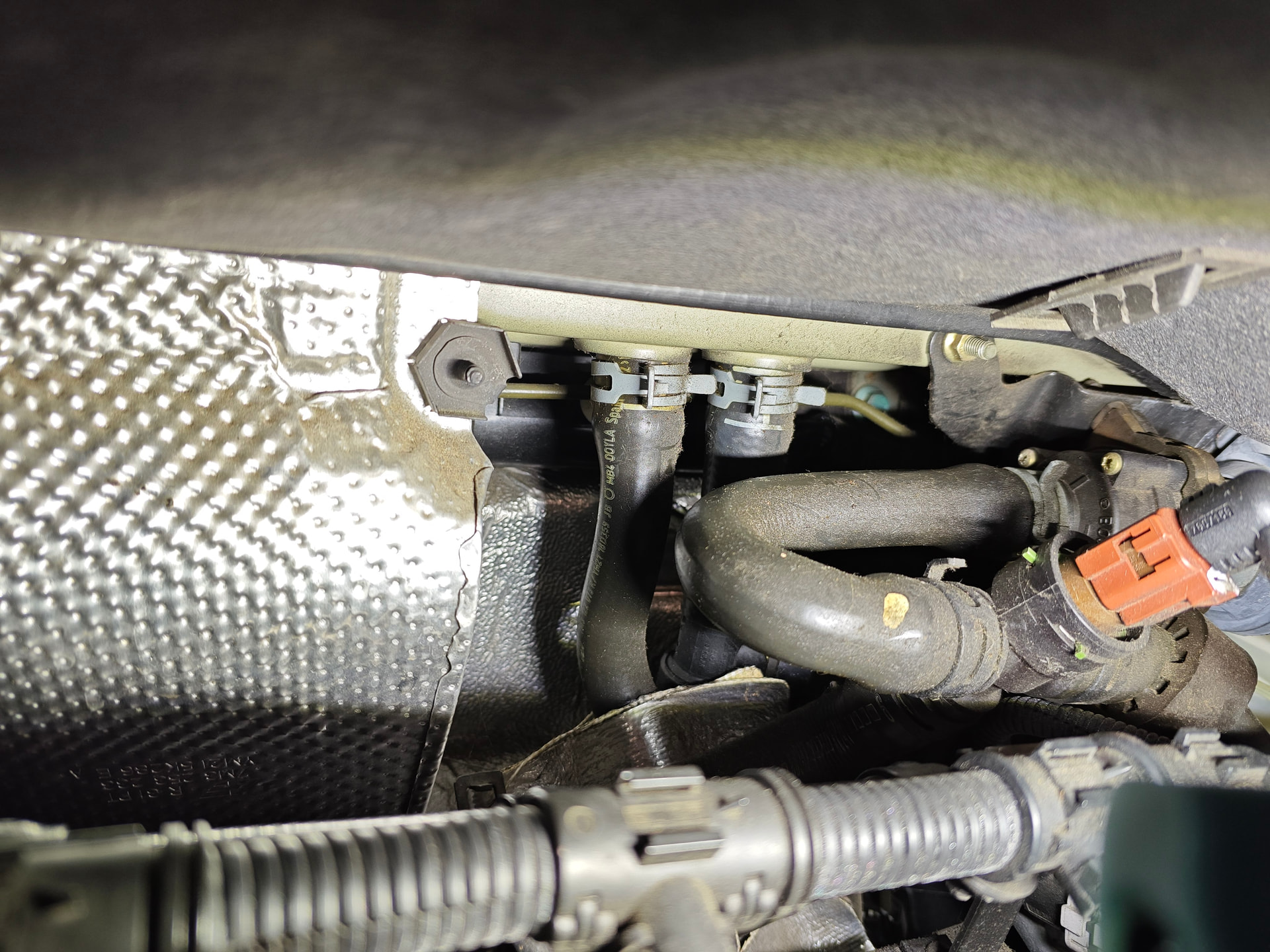

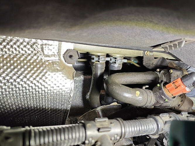

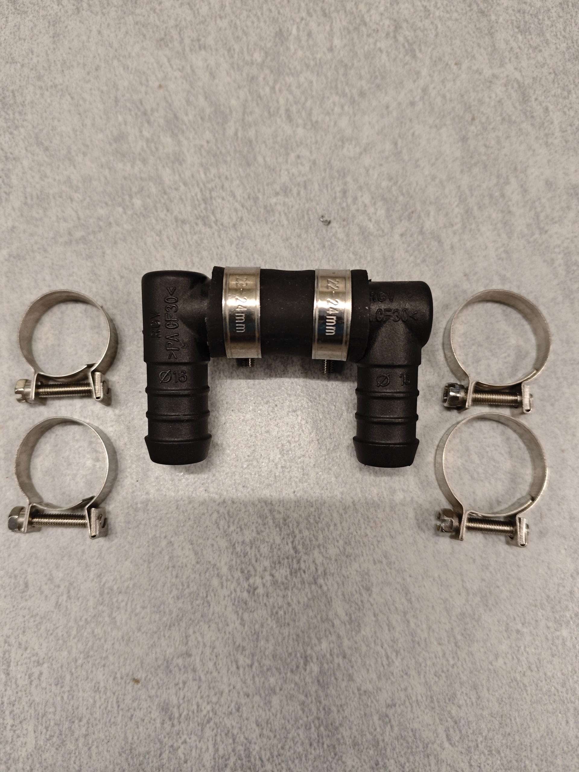

Wie an anderer Stelle schon erwähnt, hier meine Version unterwegs einen leckenden Wärmetauscher stillzulegen, damit man weiterfahren kann. Da wir unseren Ali von 2002 nach wie vor als Reisefahrzeug gebrauchen und in diesem Herbst wieder Italien ansteht, habe ich mir mal den Verbinder gemacht und in’s Ablagefach gelegt. Da ich nicht abschätzen kann, welche Schellen ich genau benötige, habe ich mal zwei Grössen dazugelegt. Dies ist eine von mehreren Massnahmen, die ich getroffen habe, um in einer entsprechenden Notsituation weiterfahren zu können und allenfalls den Heimweg schaffen kann.
Beste Schraubergrüsse. Bernhard
PS. Die Verbinder sind rechtwinklige Kunststoffverbinder, die ich schlauchseitig noch ein bisschen gekürzt habe, damit sie etwas näher zusammen sind. Gefunden habe ich die vor geraumer Zeit im grossen Auktionshaus.
