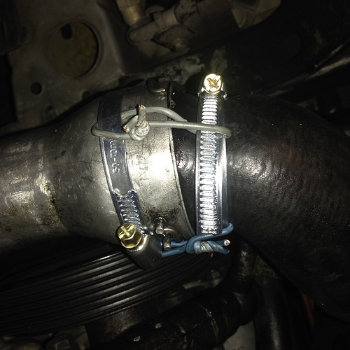

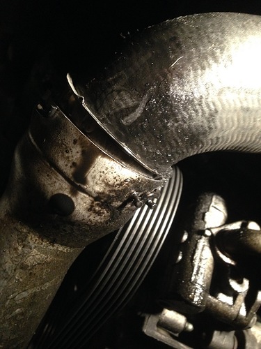

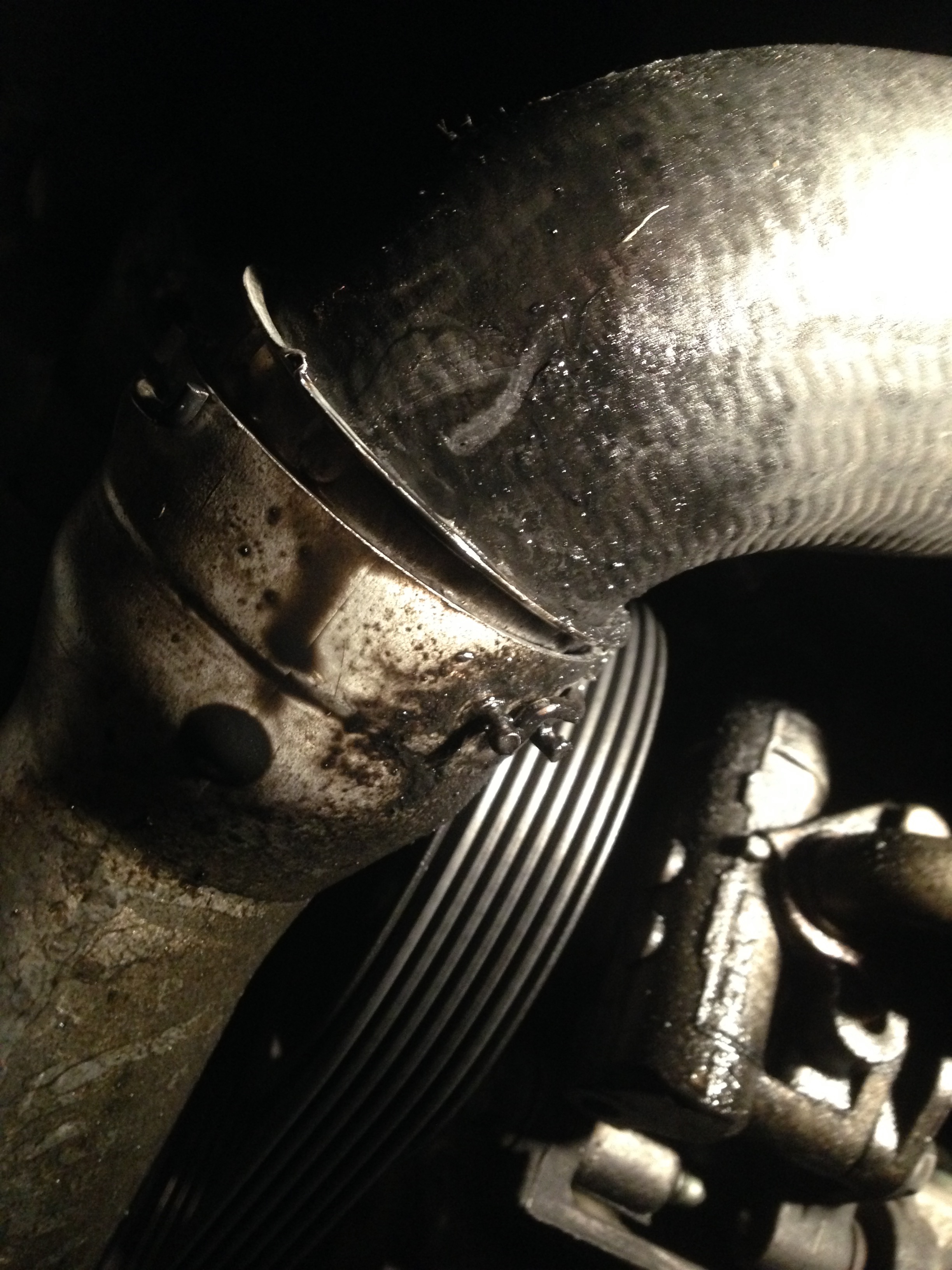

beim Gasgeben hat mein Sharan die letzten Tage geruckelt. Nachdem mir heute mein Turboschlauch vom Rohr vollends abgerutscht ist, musste ich es kurzerhand wieder richten. Es gilt die Zeit bis zum Eintreffen eines neuen Schlauchs zu überbrücken.
Problemanzeige:
Der Wagen hat kaum mehr Leistung und qualmt furchtbar aus dem Auspuff.
Vorgehensweise:
Die Motorwanne entfernen. Sie ist mit 6 Sechskantschrauben befestigt. Mir haben Auffahrrampen gereicht.
Wenn es schon mal so aussieht
und der Schlauch mit der Hand voll rausge"noddelt" werden kann, benötigt ihr
- 2 Schlauchschellen 50-90mm
** - festen Draht und**
** - insgesamt etwa 1,5h Zeit.**
Die Schlauchschellen fest, aber nicht zu sehr um Rohr und Schlauch legen, 3x den Draht durch beide Schellen stecken. Dann die Schellen festknallen. Anschliessend den Draht mit einer Zange fest verwirbeln.
Drahtenden abzwicken und aufpassen, dass sie nicht am Antriebsriemen streifen. Das könnt teuer werden.
Ich hoffe, damit geholfen zu haben.
Grüße!

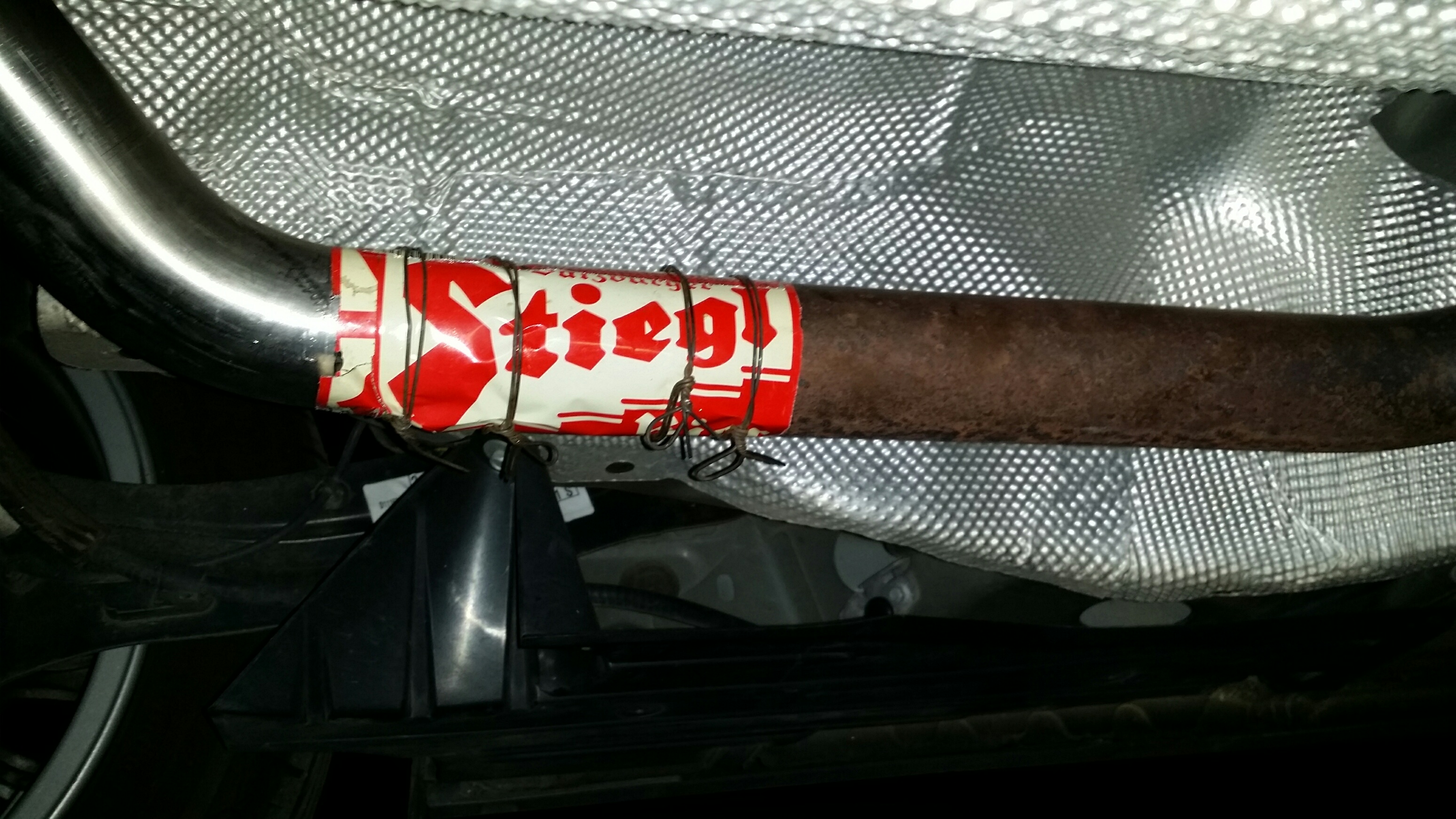

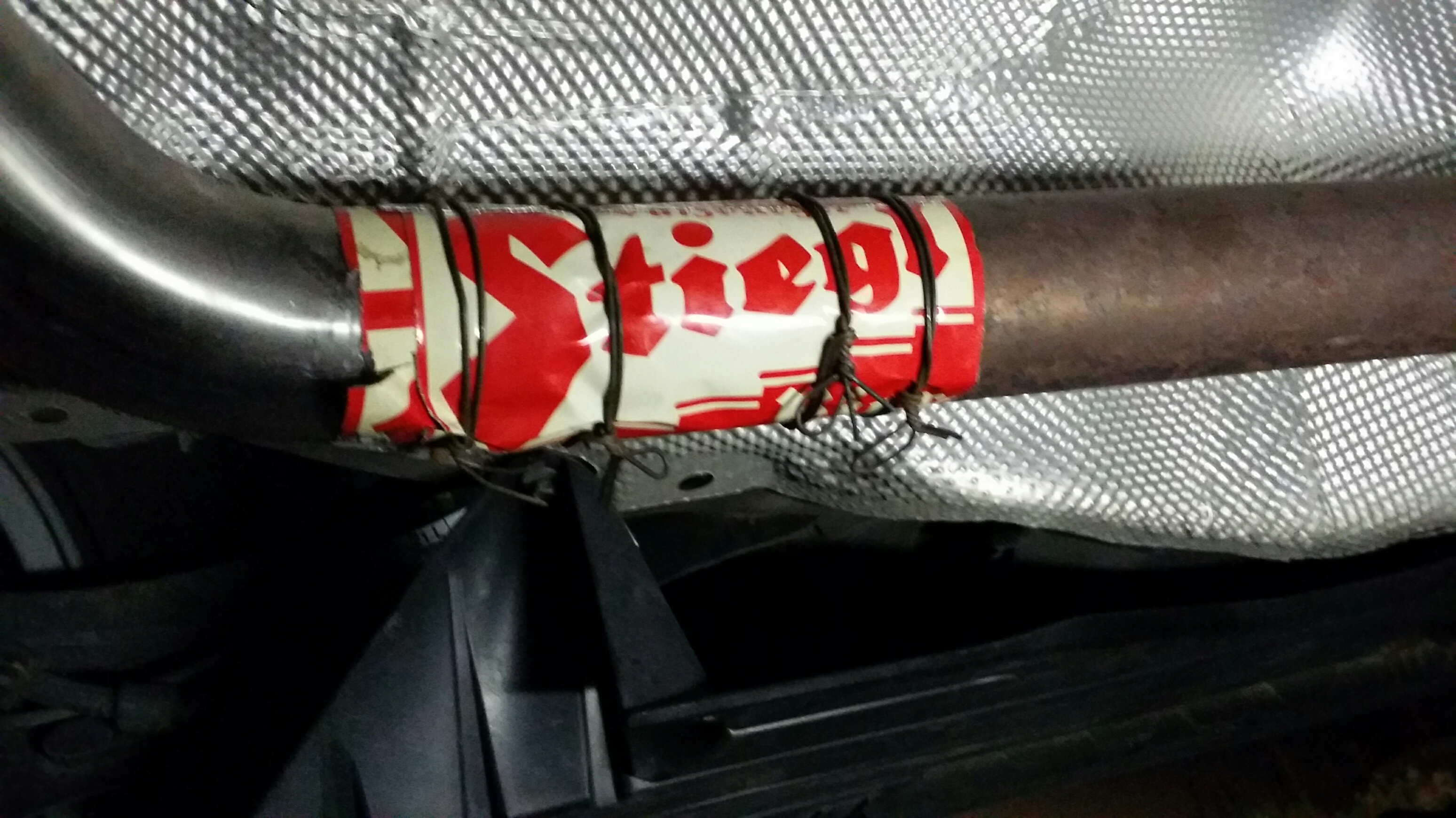

Ich hätte das Blech einer Coladose und die 2 Schlauchschellen benutzt. Das wäre das provisorischste was ich mir zugemutet hätte…
Was ist mit Löcher bohren und Schrauben reindrehen?
Ein geeignetes Dichtmittel dazwischen und du bist auch den Ölsiff für immer los.
Solche Dosen sind viel besser als man glaubt.
Ich habe damit mal bei einem Freund den Auspuff notdürftig repariert.
Er hatte erst geflext und dann gemerkt das er die falsche Schelle bekommen hatte :mrgreen:
Es hat 3 Wochen gedauert bis das richtige Teil kam sad.gif .
Die Dose hat bis am Schluss gehalten, wurde aber auch 2 Lagig montiert.
Würde aber vom nachmachen abraten :dudu:
