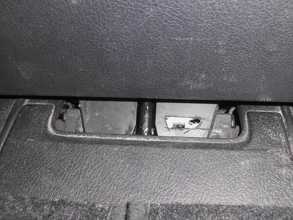

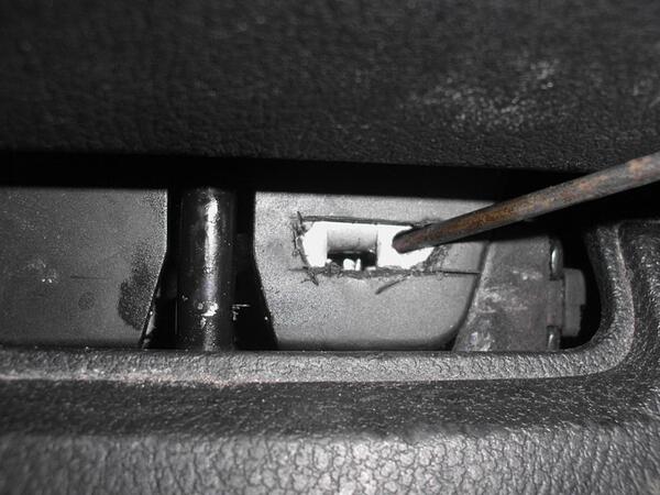

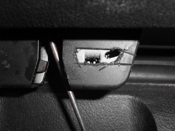

Das Schloss unterhalb mit einem scharfen Messer aufschneiden
Den Verriegelungsmechanismus mit geeignetem Schraubendreher öffnen

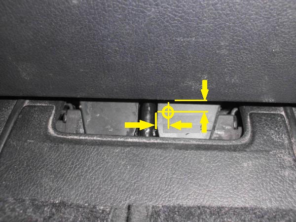

Mit einem 6mm Bohrer ein Loch wie im Bild ersichtlich in den Kunststoff und das Metall bohren. Der Bohrpunkt ist von oben 6mm und vom seitlichen Schlossfänger 5mm.
Einen passenden Schraubendreher in das Loch einführen und so weit wie möglich nach links (gegen den Uhrzeiger) drehen
Heckklappe öffnen

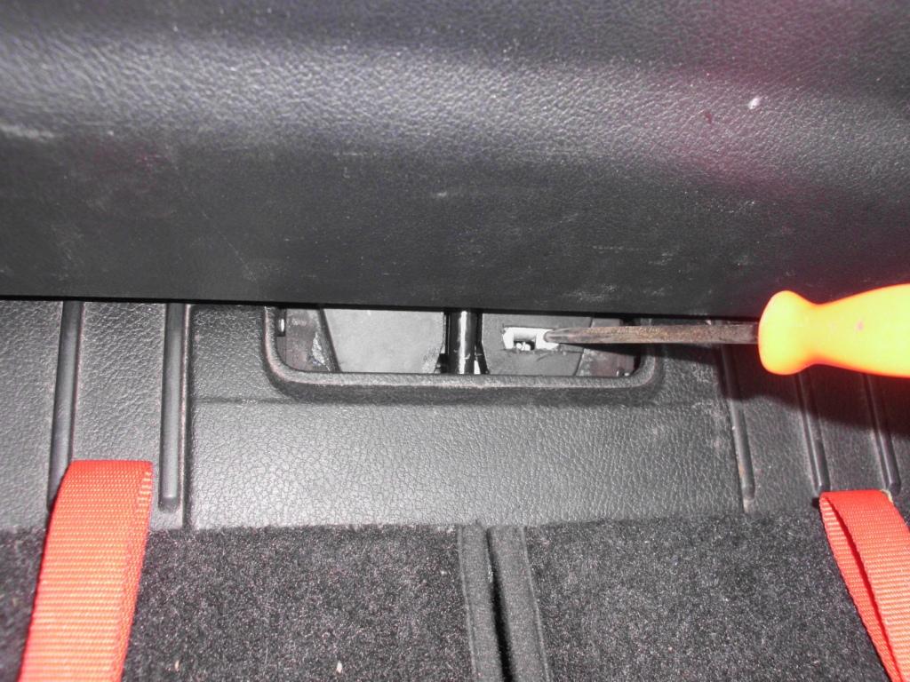

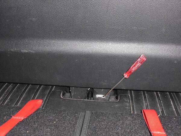

Den im Bild markierten Bereich mit einem scharfen Messer aufschneiden
Mit geeignetem Schraubendreher den Notentriegelungshebel betätigen
Heckklappe öffnen
