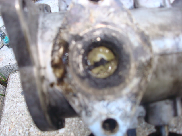

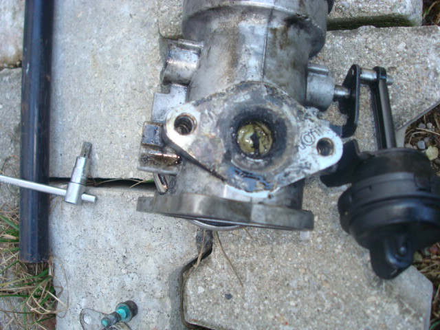

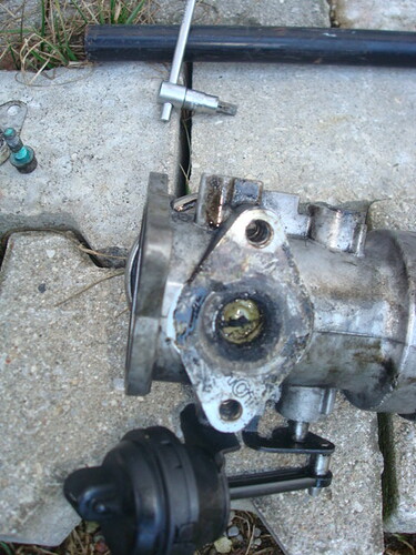

Habe heute den AGR-Ventil gereinigt und alle drei Dichtungen erneuert,die schwarze dose auch erneuert beim AGR-Ventil,und den Ladedrucksensor mit Bremsreiniger gereinigt,plus VTG mit wd-40 gesprüht.
eusa_think.gif hofentlich könnt ihr eure meinungen mir mitgeben tja eins noch der Orginal AGR-Ventil ist bei mir von Wahler und nicht von Pierburg.
Hallo CRUISE-66
Die Bilder zeigen aber das ungereinigte AGR…!?
Gruß Rebell 02
Ja ich wollte auch wissen Wieso der so ausschaut da ich es zum 3 mal gereinigt habe 07.2010-und 05.2011 und jetzt und immer das gleiche Dreck drin :-/ warum ist der AGR-Ventil defekt oder kurz strecken oder???hat jemand Erfahrung oder eine Idee. :-k
hat niemand eine Idee oder Erfahrung wieso der so schnell dreckig wird,vor allem der gelbe Schleim wie bei dem Öldeckel von einem Fahrzeug was Kurzstrecken fährt. :-k
