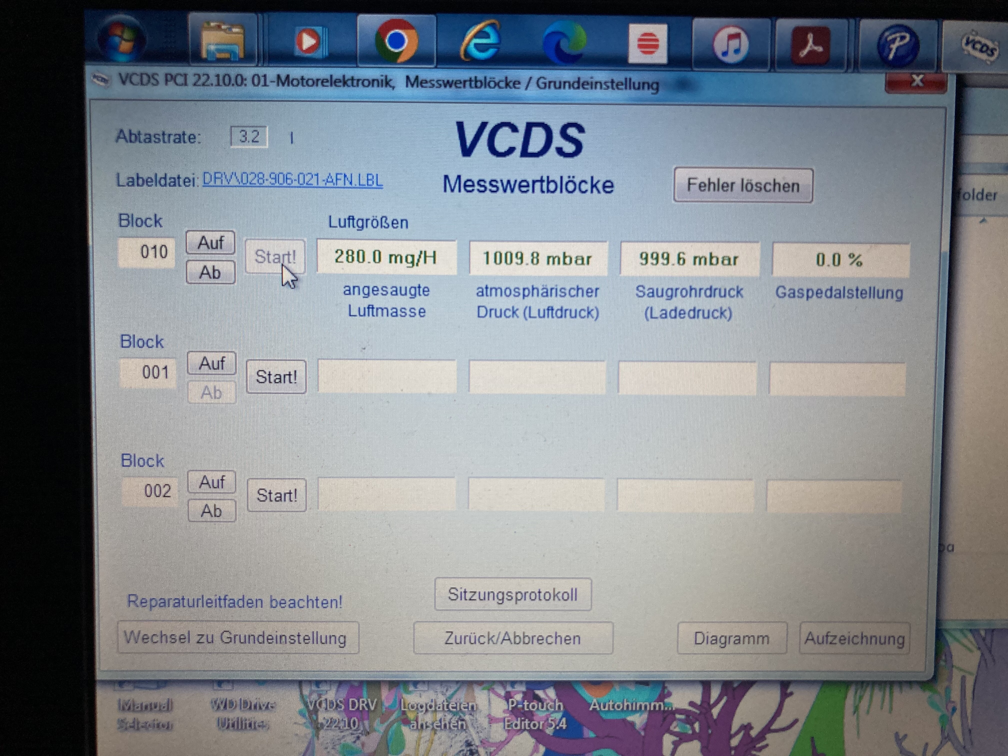

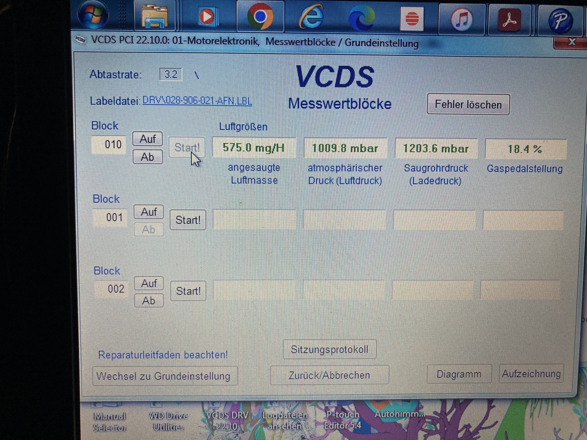

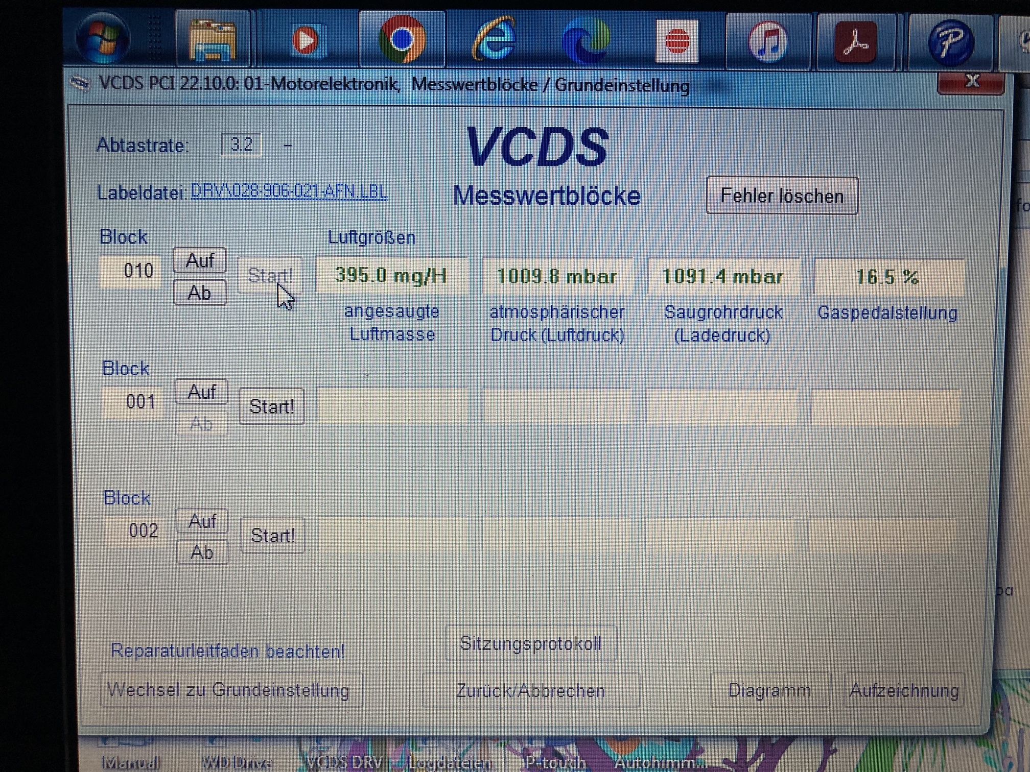

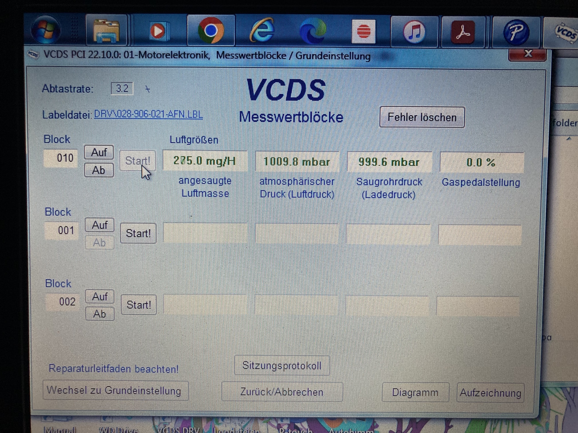

Die Schläuche, die ich für die Verbindung zum Ladedrucksensor im MSG verwendet habe waren aus dem Zubehör und nicht von VW. Für die Unterdruckanlage und die Leitung zum Turbo habe ich die sündteuren VW Schläuche verwendet. Der Schlauch vom Rohr zum MSG ist mit Länge 1400 mm im ETKA angegeben, was ich als zu lange einschätze.

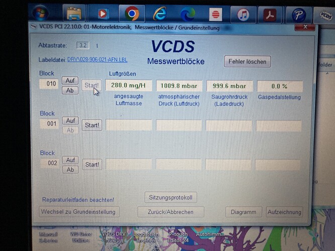

Ich habe die Meßwertblöcke ausgelesen und abphotographiert, allerdings im Leerlauf bei warmem Motor am Stand.
Für Messungen während der Fahrt müßte ich einen Freund organisieren, der fährt während ich messe.
Weißt Du eine praktikable Methode, um die Dichtigkeit der Ladeluftstrecke etc. zu prüfen?

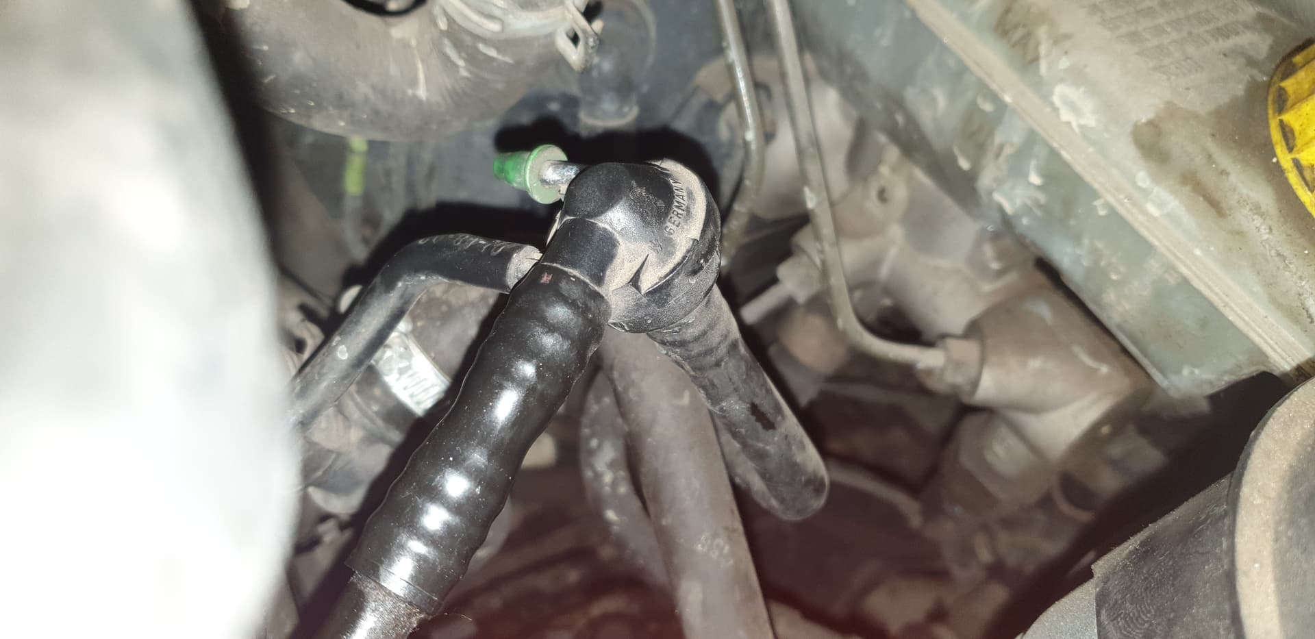

Erstes Bild ist das Unterdruckrohr zum Bremskraftverstärker. Der grüne Nippel ist ja blind. Wenn der Schlauch bzw das Rohr undicht ist verliert er dort Vakuum.

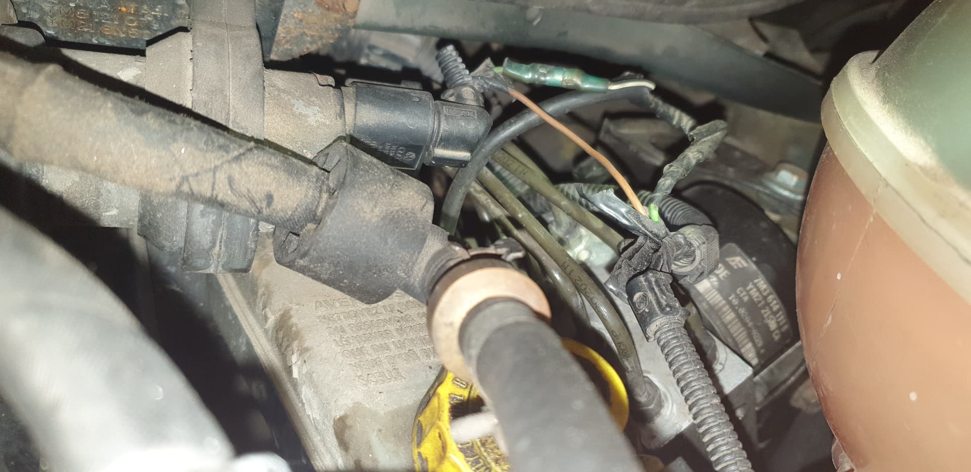

Zweites Bild hängt mit dem dritten zusammen.

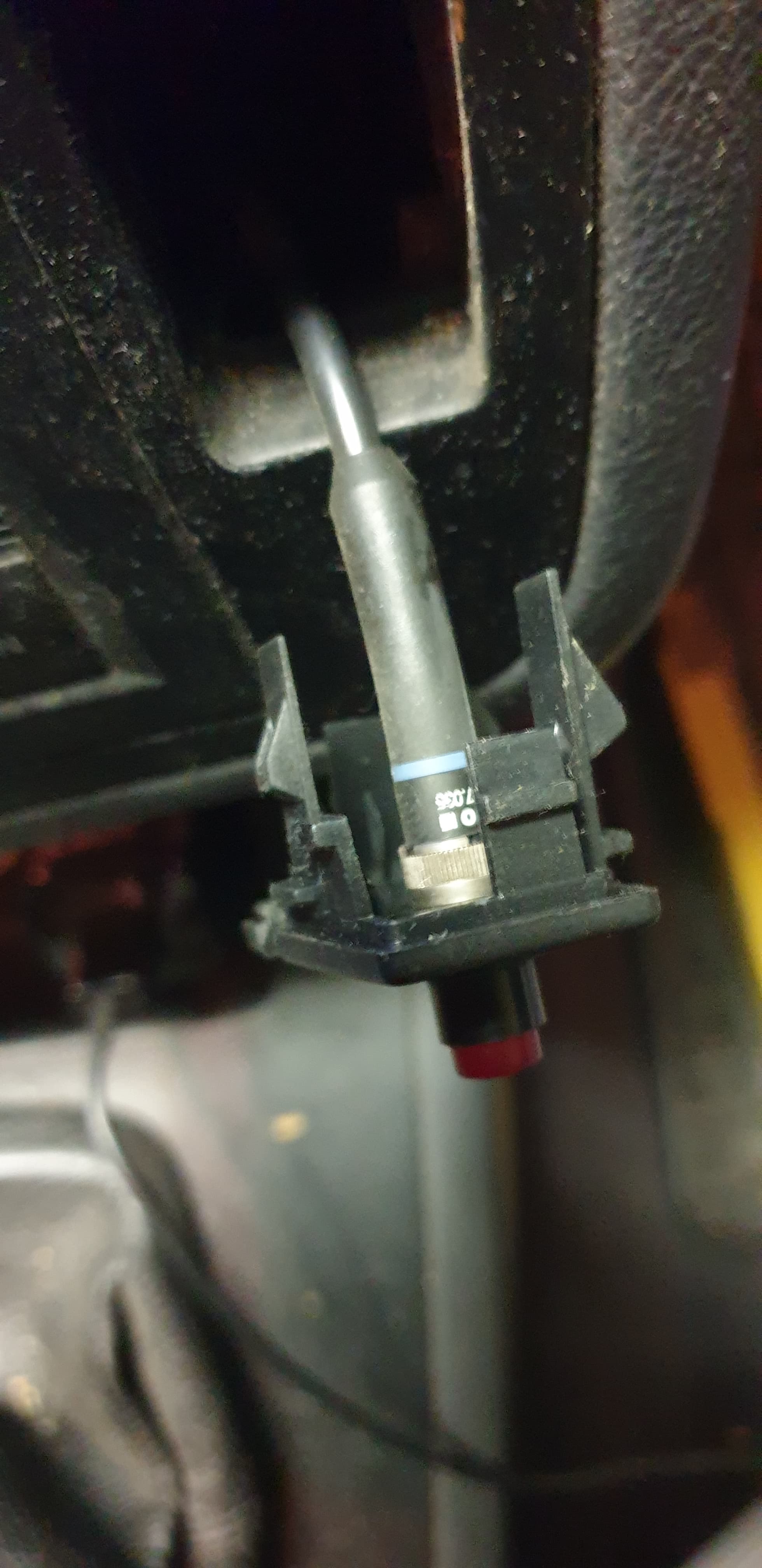

Da hat wohl einer eine Standheizungssteuerung nachgerüstet und die elektrische Wasserpumpe somit an die Schaltung geschlossen.
Der Schalter im innenraum wird für den ZH sein. Suche hier mal nach Taxischalter.
ZH wäre mal interessant auszulesen . Der wird ganz sicher gesperrt sein.
Ich habe alles über die zuheizer gelesen. :wink: Das wird das nächste projekt.
Wenn ich den schlüssel drehe, fängt die pumpe wo der schalter hingeht an zu klackern. Egal ob ich den Schalter drücke oder nicht.
