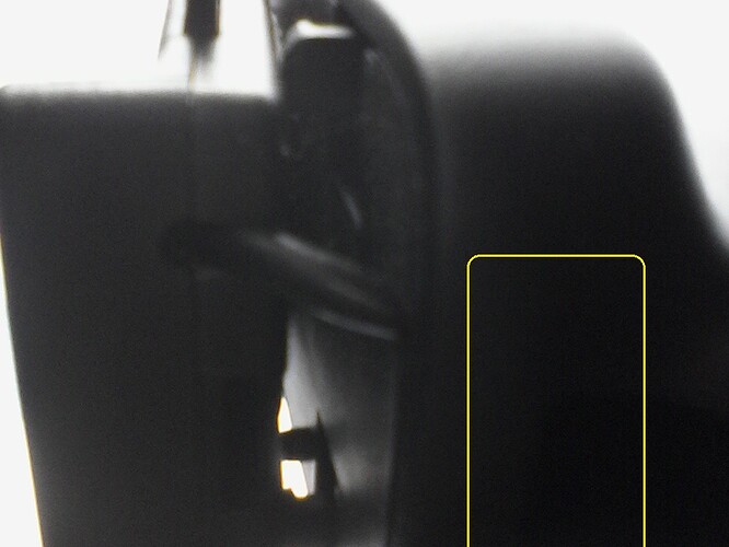

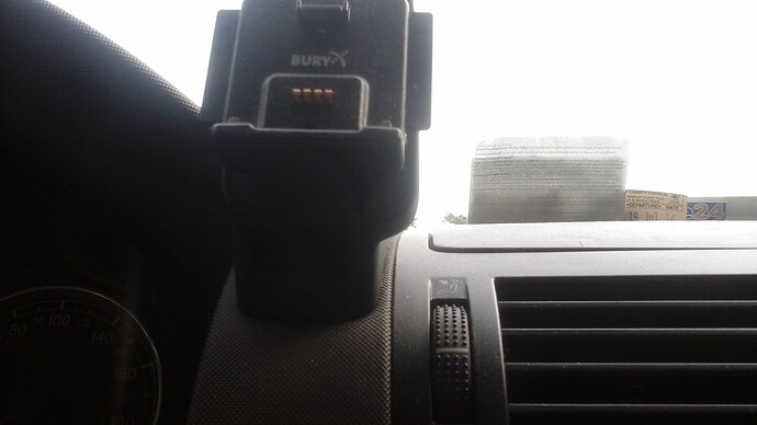

So sieht das bei mir aus, habe jedoch keine Handyschale sondern FSE-Adapter installiert. Das zweite Foto zeigt die Ansicht von unten, wo man die Buchse sehen würde - wenn diese bei mir nicht entfernt wäre …
Habe den Platz der Buchse mal mit dem gelben Kasten simuliert.
