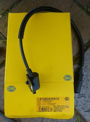

Ich habe mich für einen Nockenwellensensor von Hella entschieden, also nicht Original VW, der gerade relativ günstig zu kriegen war. Bei VAG heißen die Hallgeber für die Nockenwellenposition „G40“:

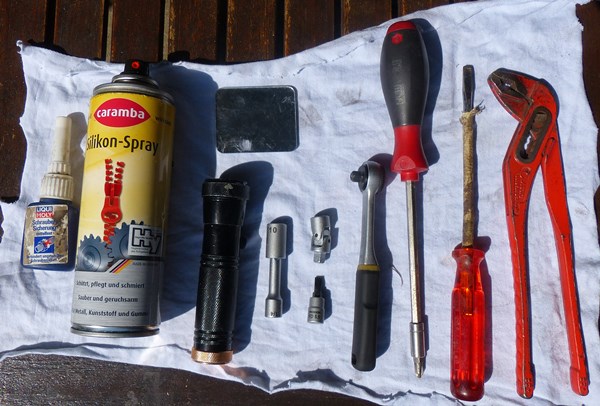

An Werkzeug braucht man nicht viel, speziell für die Schraube des Sensors eine 1/4"-10er-Nuss und eine kurze Verlängerung oder ein Kardangelenk, auch ein kleiner Spiegel leistet gute Dienste:

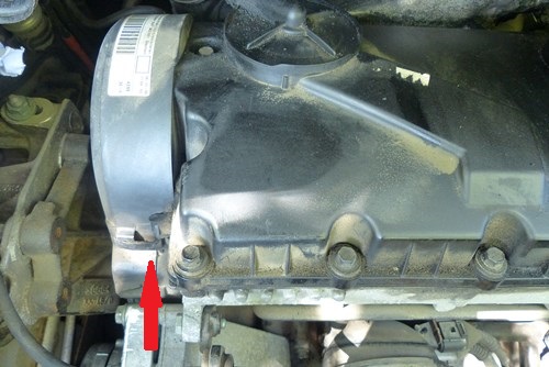

- obere Zahriemenabdeckung raus (je 1 Halteklammer vorn und hinten, Halteklammer vorn siehe Pfeil):

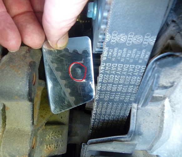

Der Sensor sitzt direkt im vorderen „Zwickel“ zwischen Nockenwellenrad und Zahnriemen und ist in eingebautem Zustand nicht zu sehen. Mit Hilfe eines kleinen Spiegels (sowas findet man z.B. im Reise-Kulturtäschchen der Tochter… eusa_shhh.gif ) kann man ihn und die einzige Schraube (Kreis), die ihn hält, erkennen:

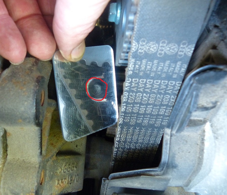

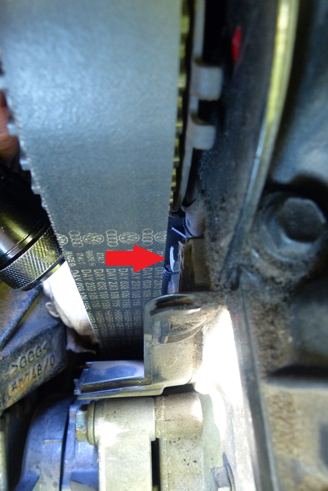

Von vorne sieht man zumindest die Schraube (Pfeil), die den Sensor hält (links vom Zahnriemen eine Taschenlampe, kein Motorteil):

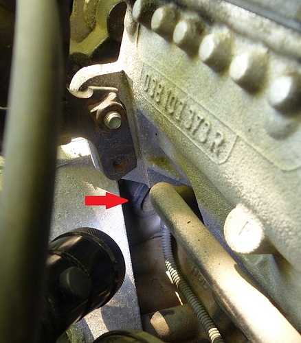

Zur Demontage des Nockenwellensensors muss dessen Stecker durch eine Öffnung im Zahnriemenschutz geführt werden. Diese Öffnung ist mit einem Stopfen (siehe Pfeil) verschlossen, der Richtung Motor (also im Bild zum Betrachter hin) herausgedrückt werden kann:
Ich habe den Stopfenrand mit etwas Silikonspray eingeweicht, um das zerstörungsfreie Herausdrücken zu ermöglichen, was auch leicht ging.

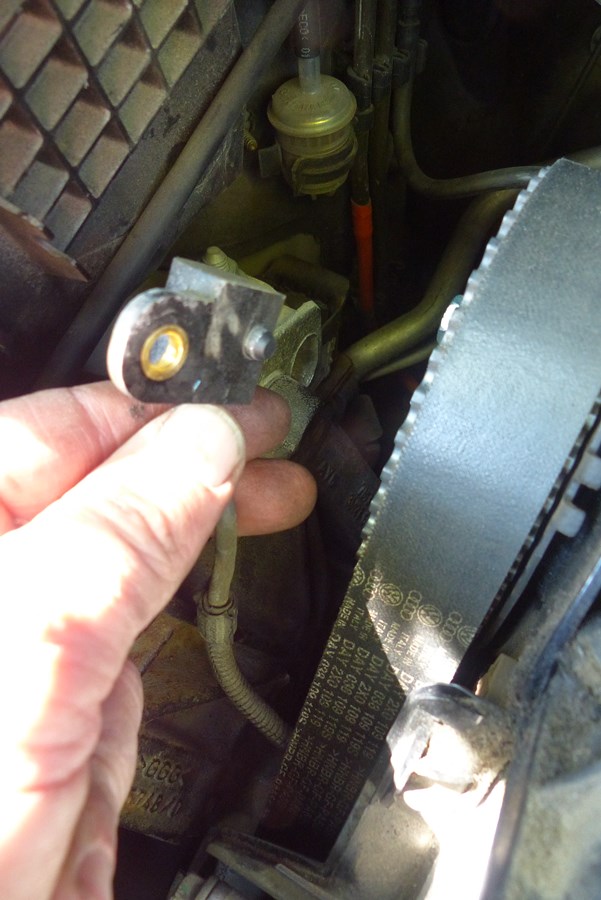

Wenn der Stecker gelöst und der Stopfen draußen ist, kann man die SW10er-Schraube (Achtung: Schraube und/oder ihre Beilagscheibe können herunterfallen!) des Sensors lösen und diesen herausnehmen:

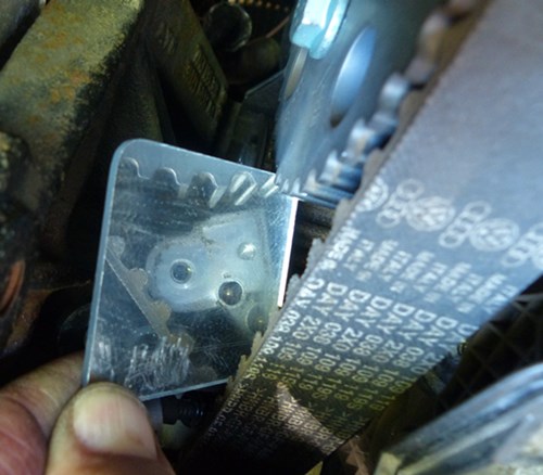

Im Spiegel erkennt man nun den Montageflansch mit der Bohrung für die Schraube und dem Loch für den Zentrierzapfen des Sensors:
