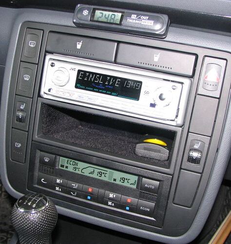

ich habe gerade dieses Bild des möglichen Ablagefaches unter/über einem Normalradio in unserem Dickschiff gefunden(von VW-Fighter, hoffe ich durfte das mal eben benutzen :slight_smile: ):
So eine Ablage hätte ich auch gerne, finde auch diverse Threads dazu, aber leider nie so mit finalem Bild und passender Bestellnummer.

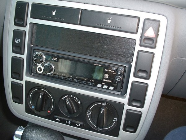

Deshalb meine Frage: Bei meinem Galaxy sieht der nutzbare Ausschnitt irgendwie kleiner aus (mit Brettabdeckung ;)) :
Der Platz zu den Getränkehaltern ist beim oberen Bild gar nicht vorhanden. Gibt es für den etwas schmaleren Ausschnitt auch eine passende Ablage? Und wie ist da dann die genaue Bestellnummer? Gibt es das bei VW oder bei Ford, evtl. für ein anderes Automodel? Oder ist das Zubehör aus dem Handel?

Du hast leider einen Ford
Der Galaxy hat serienmässig ein 1,5-DIN-Radio und damit verbleibt bei Einbau eines DIN-Radios nur ein 0,5-DIN-Schacht, der ist aber zu nieder für ein Fach und daher gibt es nur den Deckel.
Für ein zusätzliches Fach müsstest Du einen Doppel-DIN-Rahmen einbauen
Ha, dann trifft das 1. Wolfgang-Gebot im SGA-Forum hier ja gar nicht zu: Gleiche Fabrik - gleiches Band - gleiches Auto! Macht mir Angst…:smiley: :smiley: :smiley:
Also Umbau auf 2 DIN lohnt sich IMO natürlich nicht. Und so ein Fach in klein ist überhaupt nicht zu bekommen?
IM Volkswagen Teilekatalog 100% nicht!

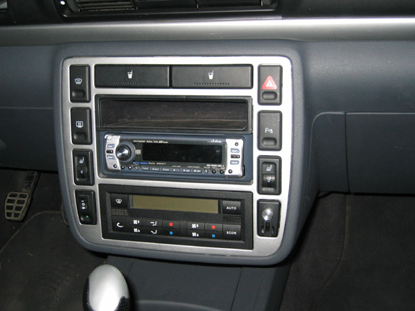

Die Blende mit Schaltern und 1,5-DIN-Radio ist einer der wenigen Unterschiede zwischen Galaxy und Sharan/Alhambra
Um es kompliziert zu machen:
Wenn der Galaxy mit einem MFD Navi ab Werk ausgerüstet ist, hat auch er eine doppel-DIN Blende !
Wer also gerne eine Blende wie im Sharan oder Alhamnbra hätte kann diese nachrüsten …

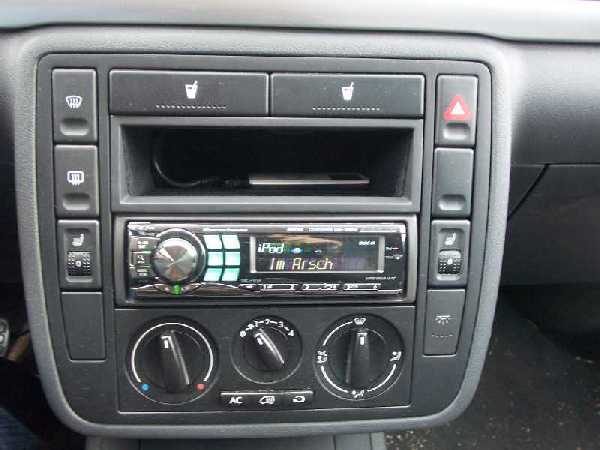

hier ein finales Foto aus meinem Galaxy nach Umbau auf 2-Din-Schacht.
Teilenummer für den Schacht ist die YM21 A047A04 AFYYE5. Habe ich aus diesem Beitrag :click:.
Funktioniert alles wunderbar und die Schalter passen auch alle rein.

Wenn ich das richtig gelesen habe, brauche ich NUR den Rahmen für 18Euro (ok, Stand 2005 nach dem alten Thread) und das Fach selbst. Richtig?
Richtig. Diese beiden Teile reichen aus. Musst dich halt nur entscheiden ob Radio oben (dann original Sharan Fach) oder unten (dann Golf IV Fach). Der Rahmen hat mich 30,- EUR gekostet (bei Ford) und das Fach war auch nicht billig (direkt bei VW). Schalter passen alle rein und der Taxischalter wie man auf dem Foto sieht, passt dann auch wunderbar.
