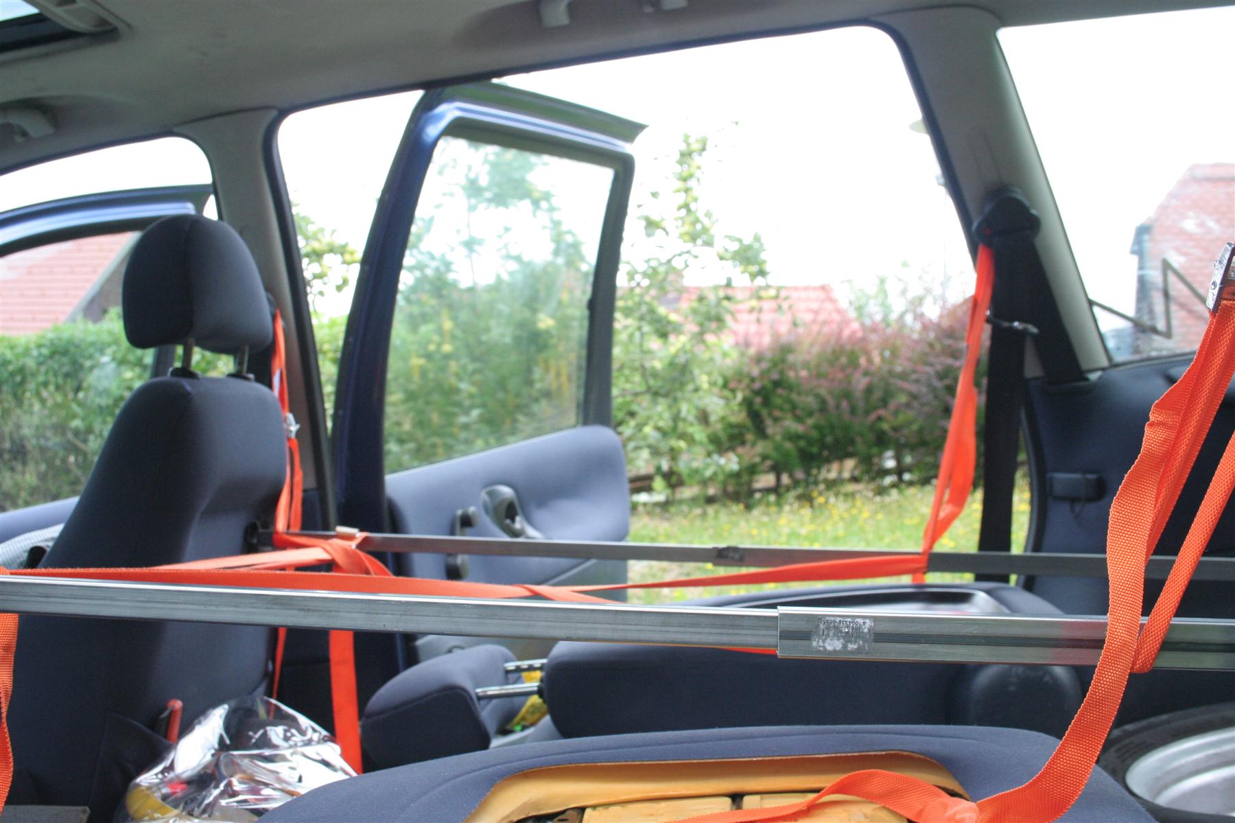

Es ist ein Bet.

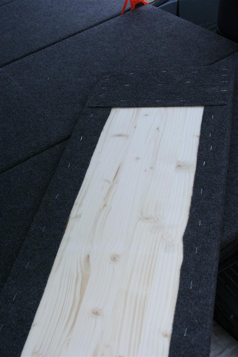

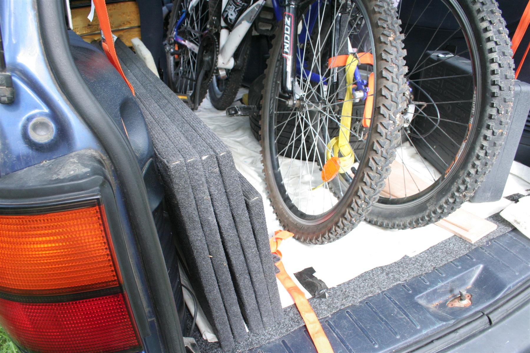

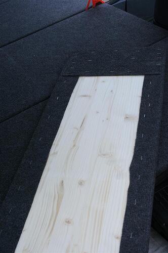

Die Fotos sprechen fur sich. Die materialen sind in einen Baumarkt zu finden. Ales costet ~ 60 euro. Die Izomatten, Selbstaufblasbaren Luftmatratzen und Schlaffsacke sind nicht in dieses priese calculiert. Nur das Liegefleche.

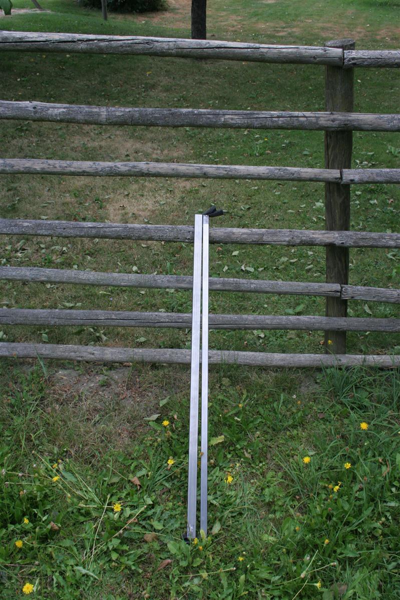

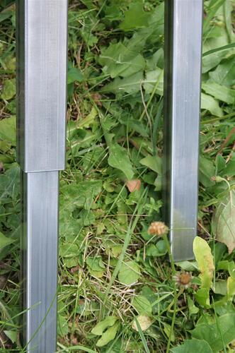

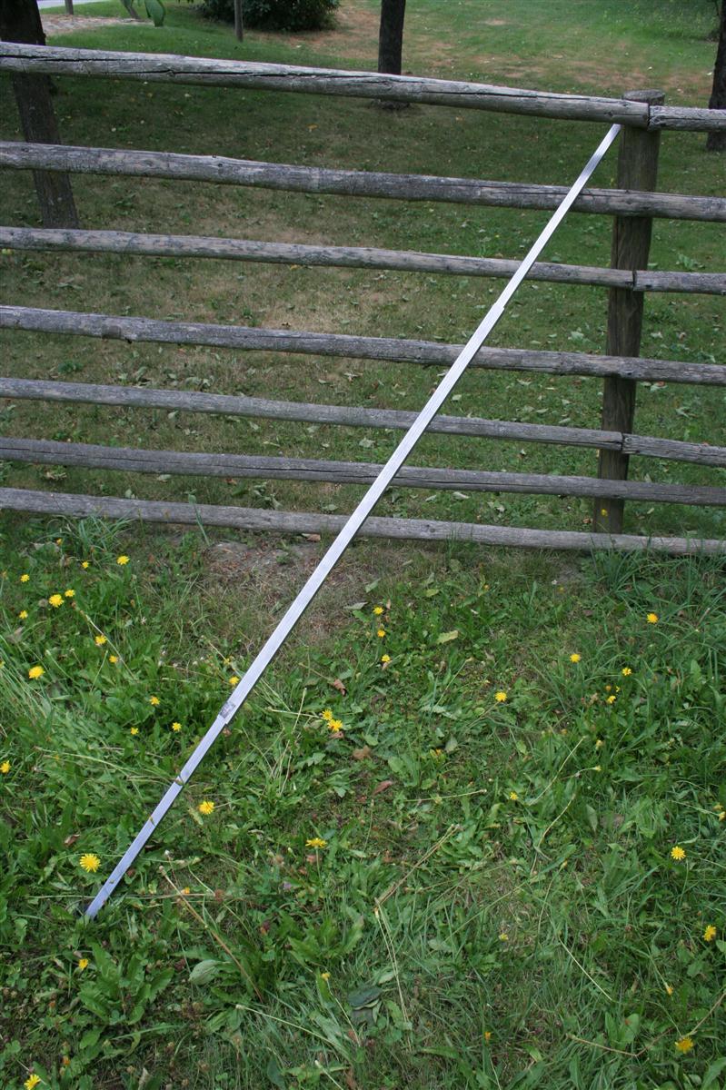

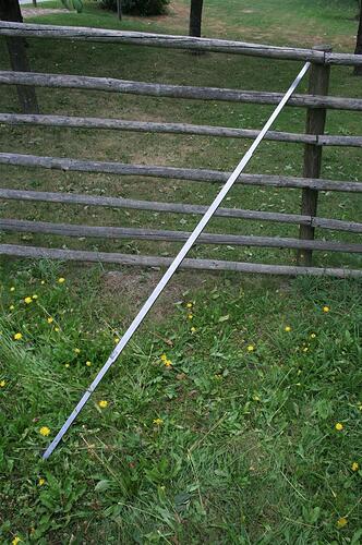

2 x Quadratishes profil eisen 25 mm x 1 meter
4 x Quadratishes profil eisen 20 mm x 1 meter

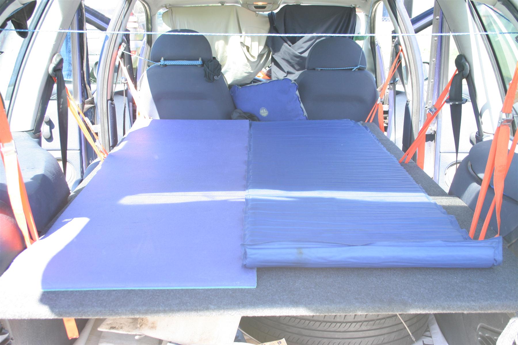

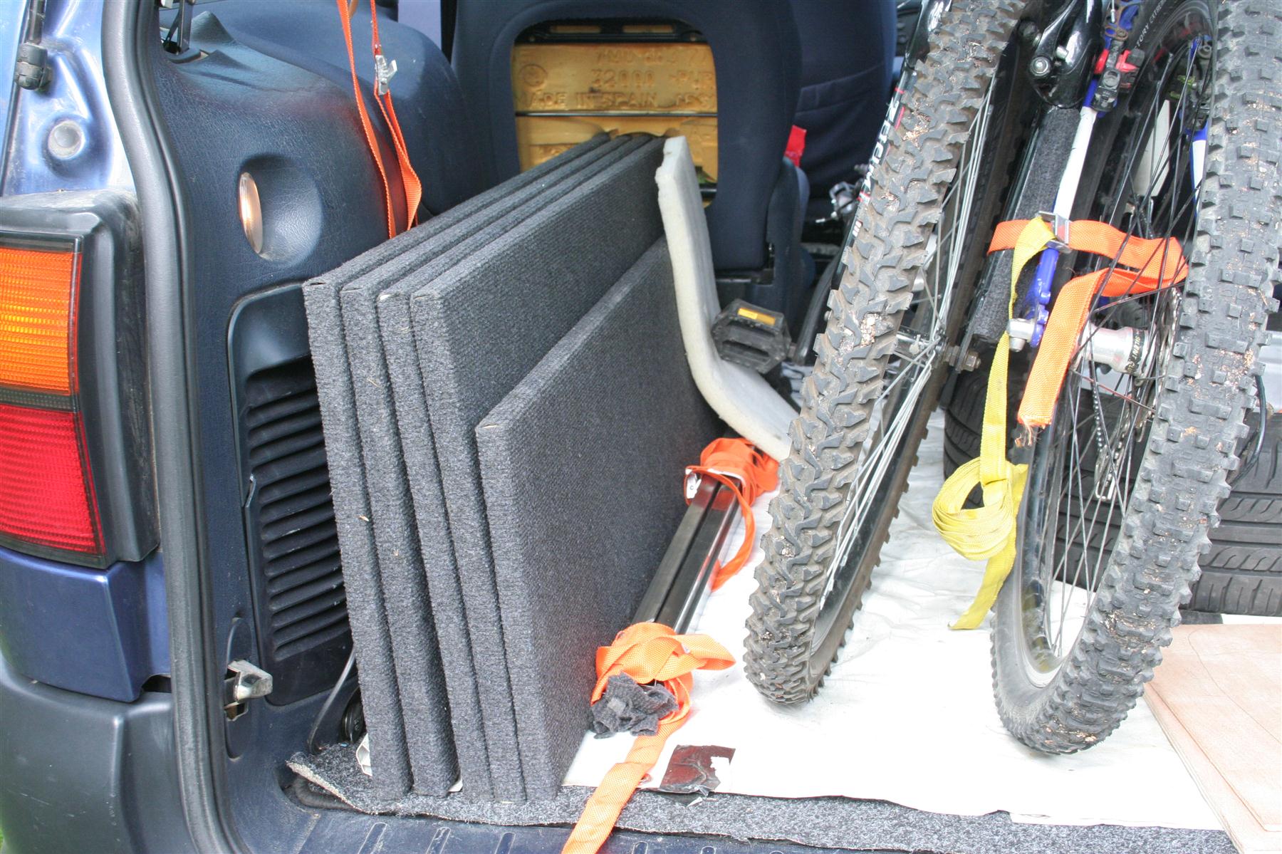

4 x Fichtenholz 18 mm x 40 cm x 114 cm
1 x Fichtenholz 18 mm x 30 cm x 112 cm
10 kleine gurte
fast 3 m2 teppich

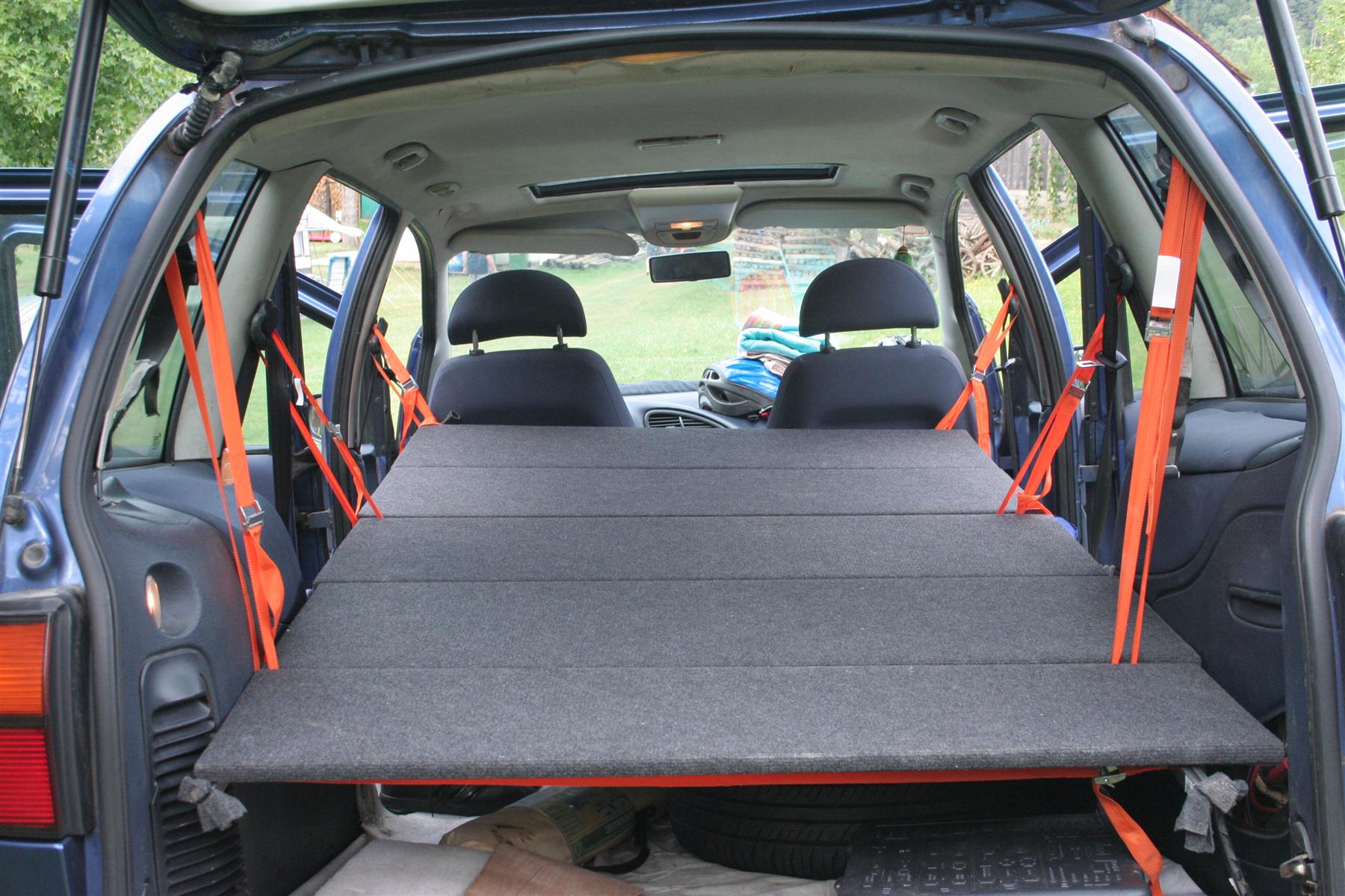

Und ein paar fotos

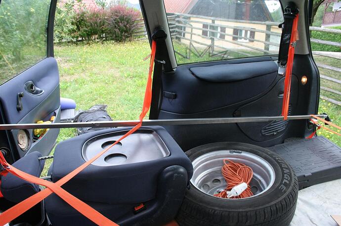

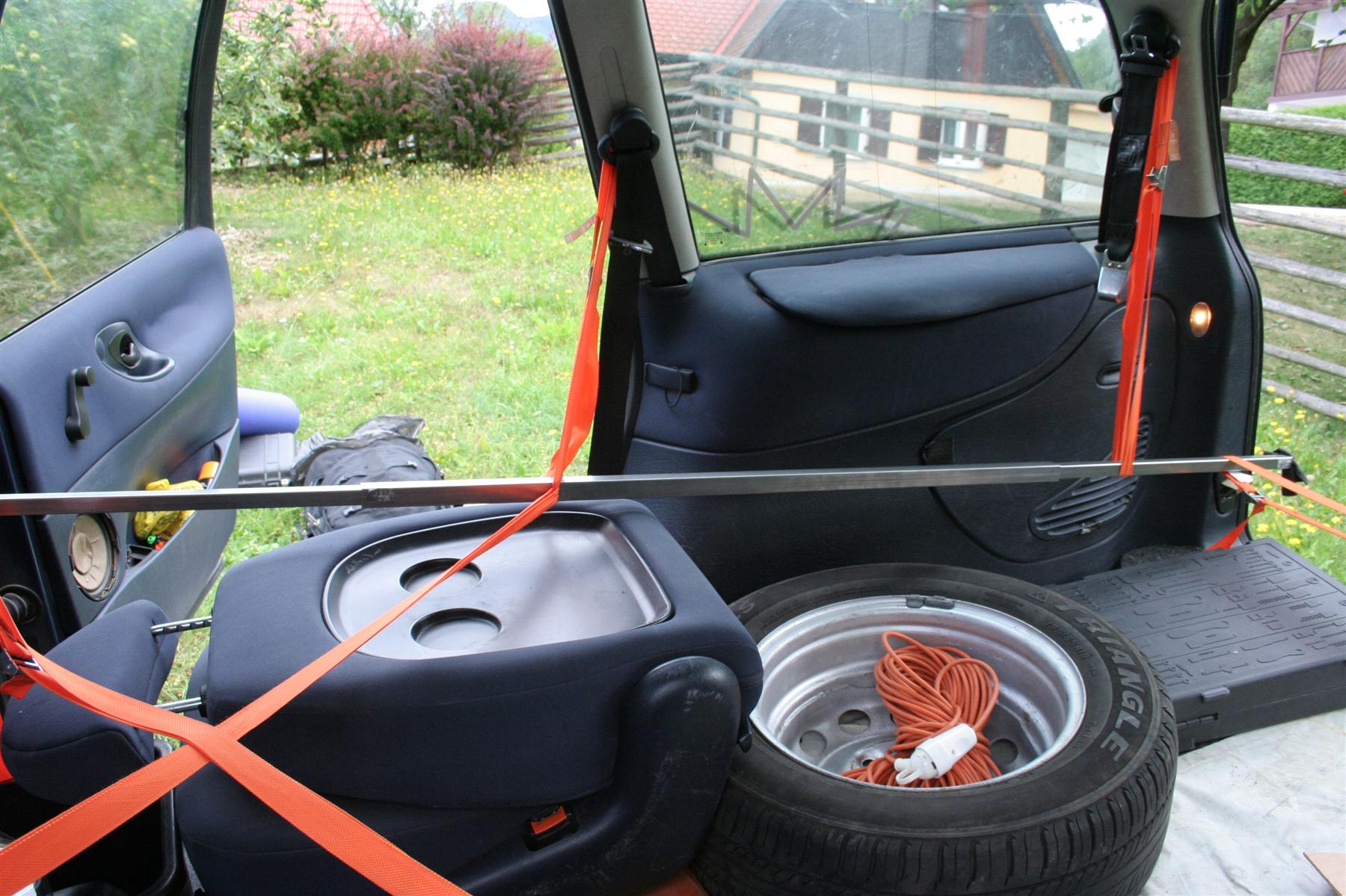

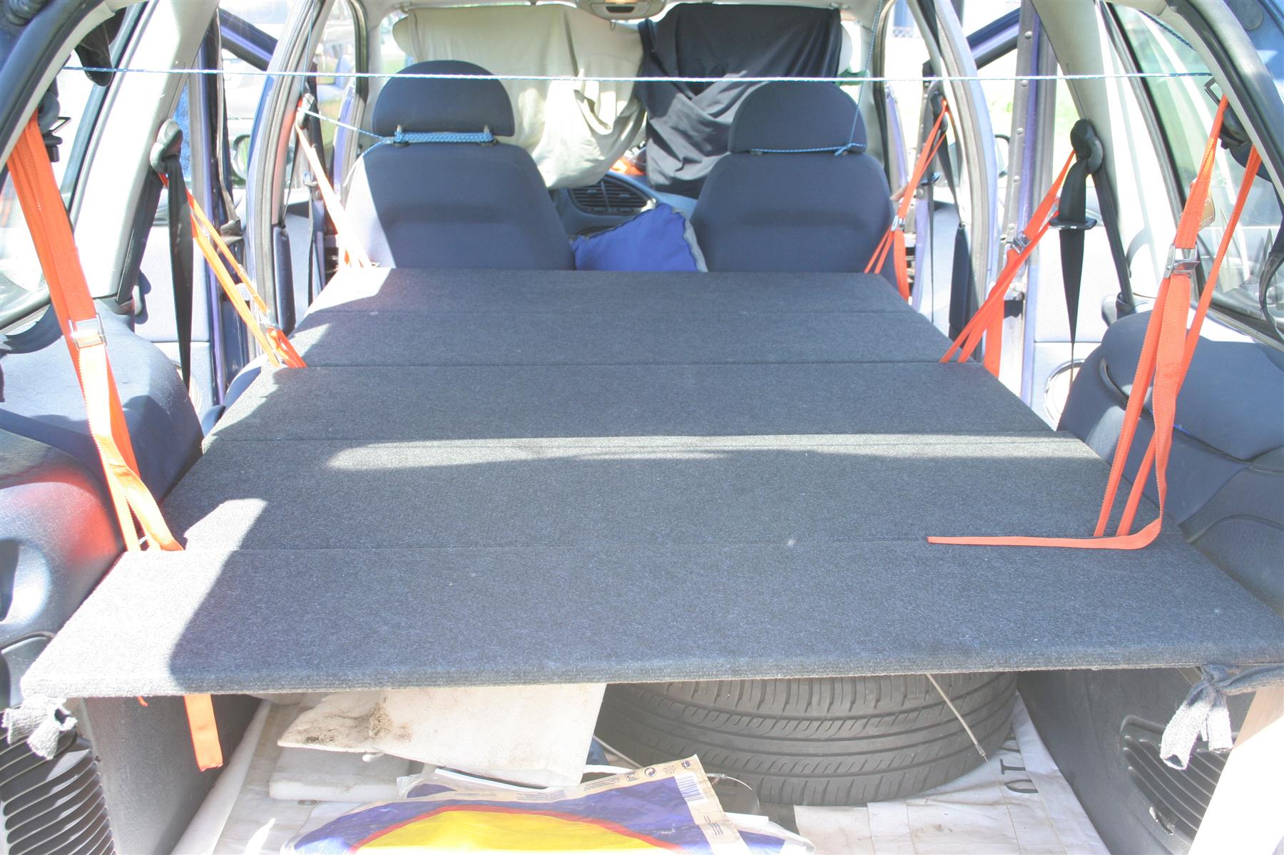

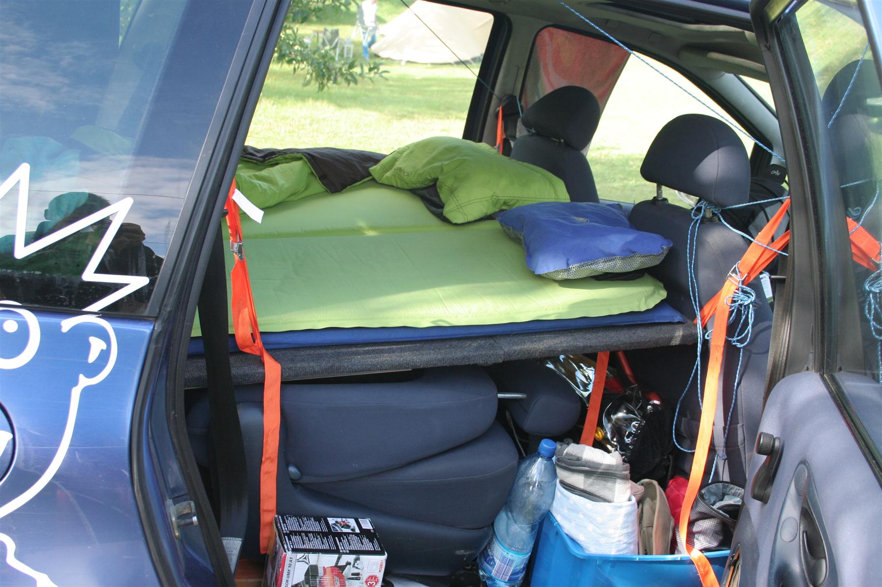

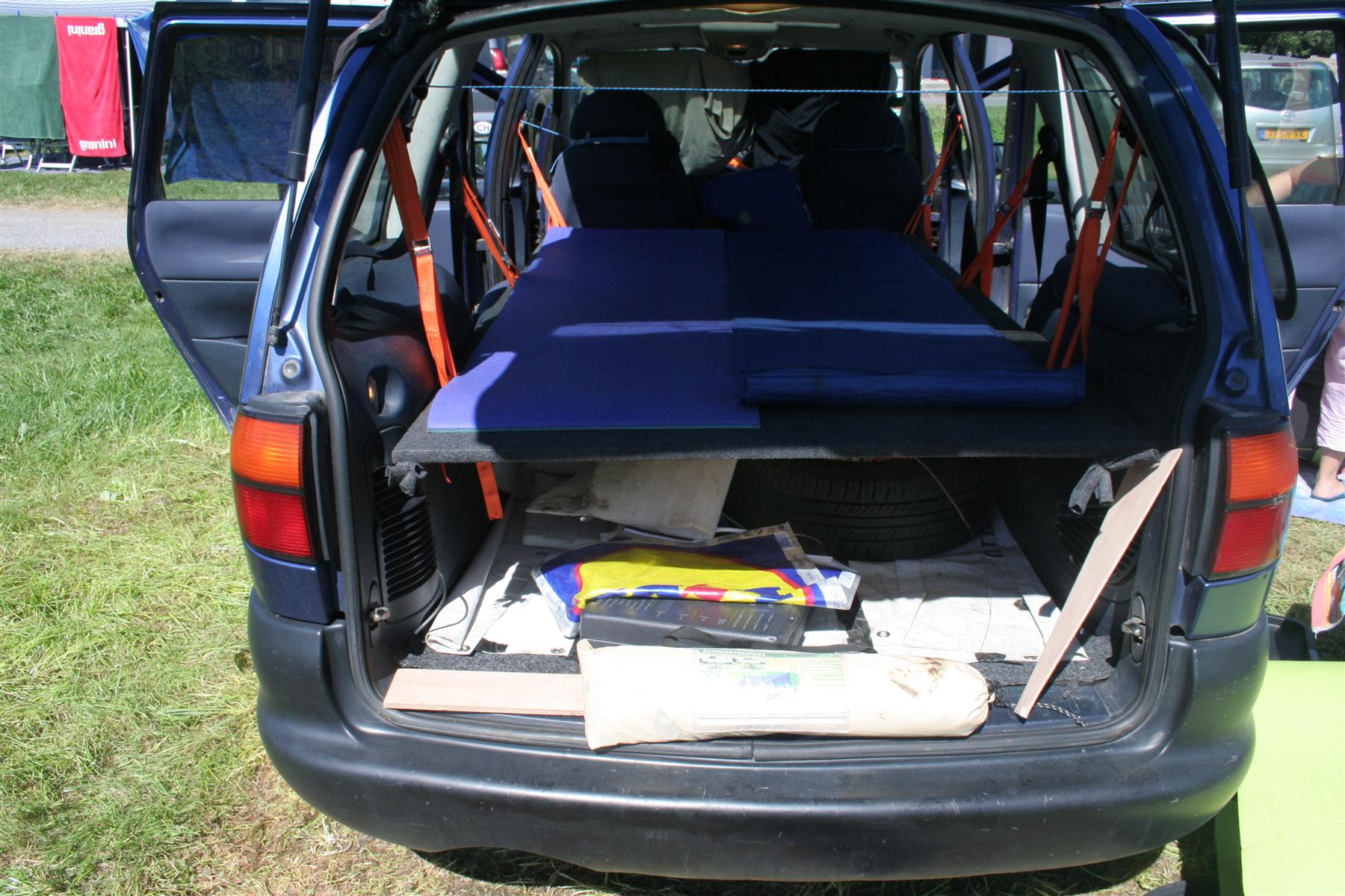

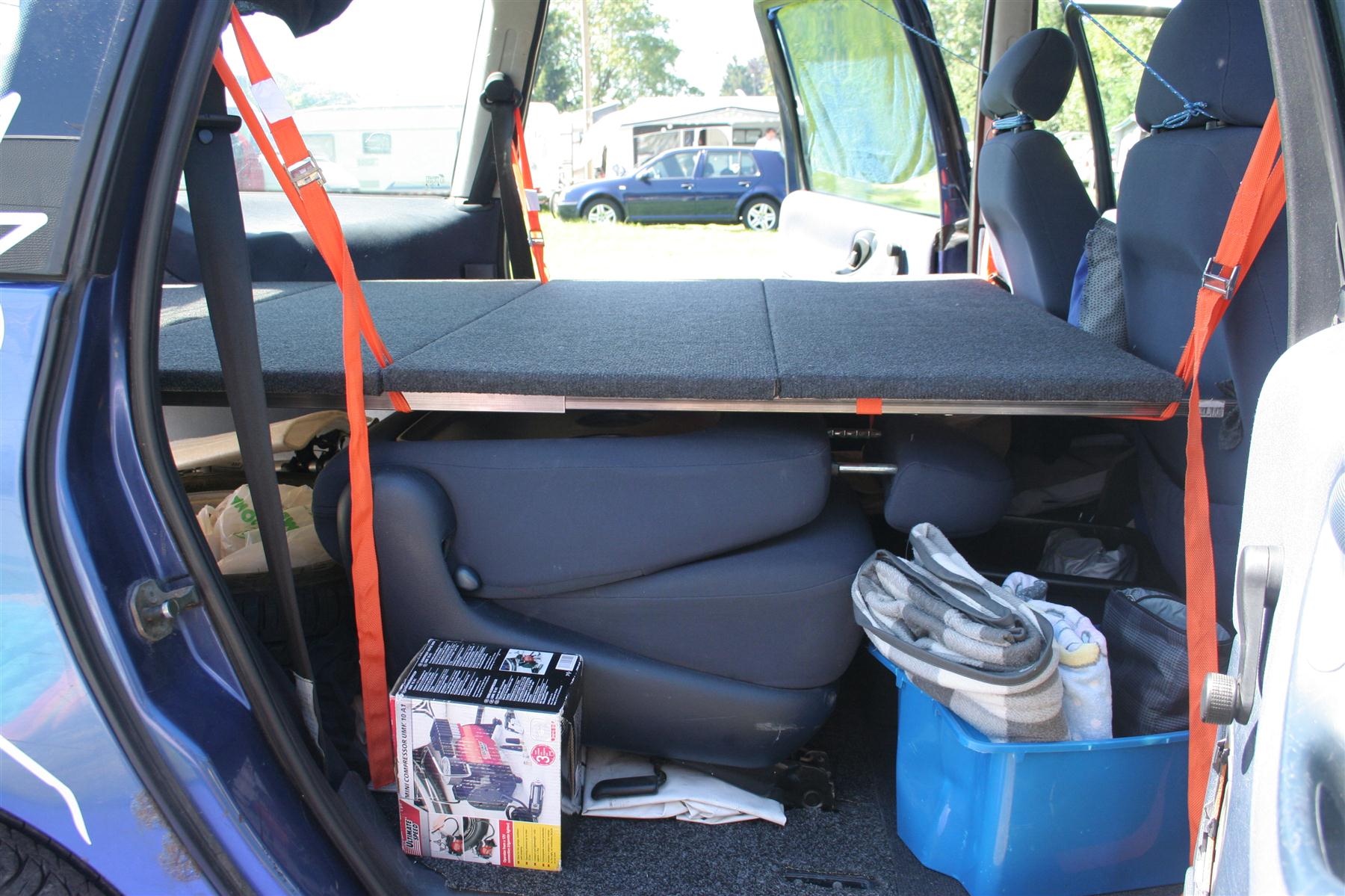

Und hir sind ein par Fotos mit den Shary wenn Er Schief liegt.

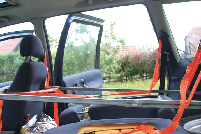

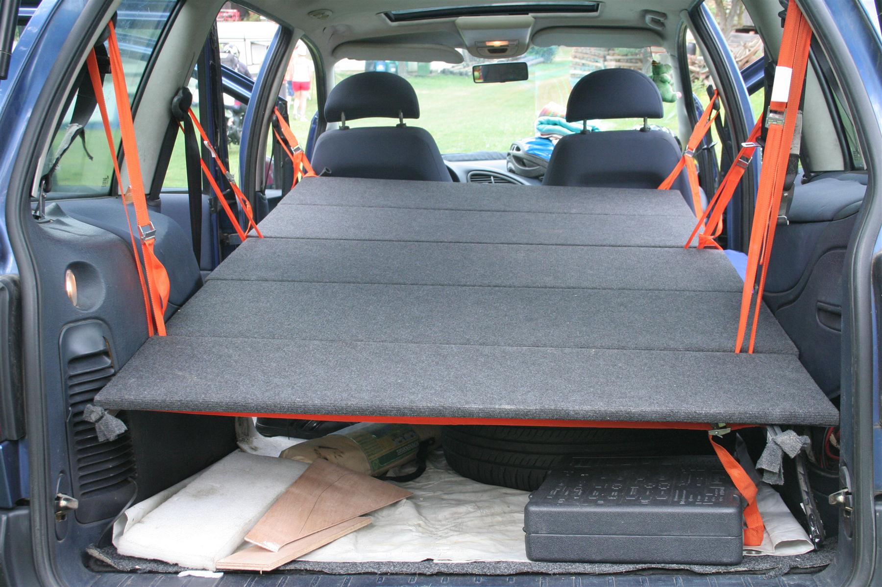

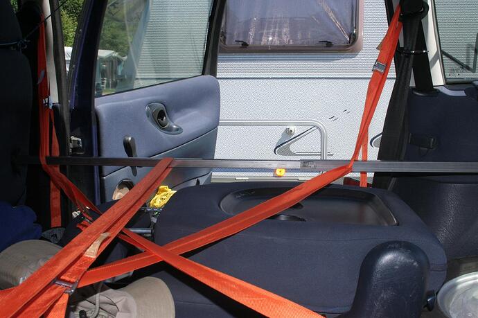

Ich finde vor Allem die Befestigung interessant.
Mit Spanngurten, freischwebend an die Gurtumlenkungen gehängt. =D>
Im ersten Moment überlegte ich ob das nicht zu schwer wird, aber die Konstruktion verteilt das Gewicht einer Person ja auf 3 Punkte.
Im Falle eines Unfalls, muss schon eine Umlenkung die Person zurückhalten 8)
Äh ja, sehr interessante Aufbau. Bisserl kreativ, aber das Endresultat und die Nachtruhe stehen ja im Vordergrund…
Das ganze construction ist ~10 kilo schwer. Zwei Erwachsene sind ~170 kilo. Also 180 kilo in 6 Spanngurten. Ein Spanngurt kann nur 120 kilo tragen, weil ich das biligste gekauft habe :). Ein Gurtumlenkungen ist mit einen 10 mm oder 8 mm Schraube befestigt. Ein 8 mm schraube hat ein Querkraft von uber 1 tonne.
Es ist nicht so freischwebend, weil mit den 1 Sitzreie die Stahlprofile fixieren kann.
Ich hatte ein bisien Emotionen weil der Fichtenholzblat nicht das Gewicht 2 personen uber einander nicht tragen kann, aber es leuft alles gut
Das ist aber nur die statische Belastung. Dynamisch sieht das ganz anders aus. Also bitte mit der Dynamik (vor allem mit 2 Personen) zurückhalten
