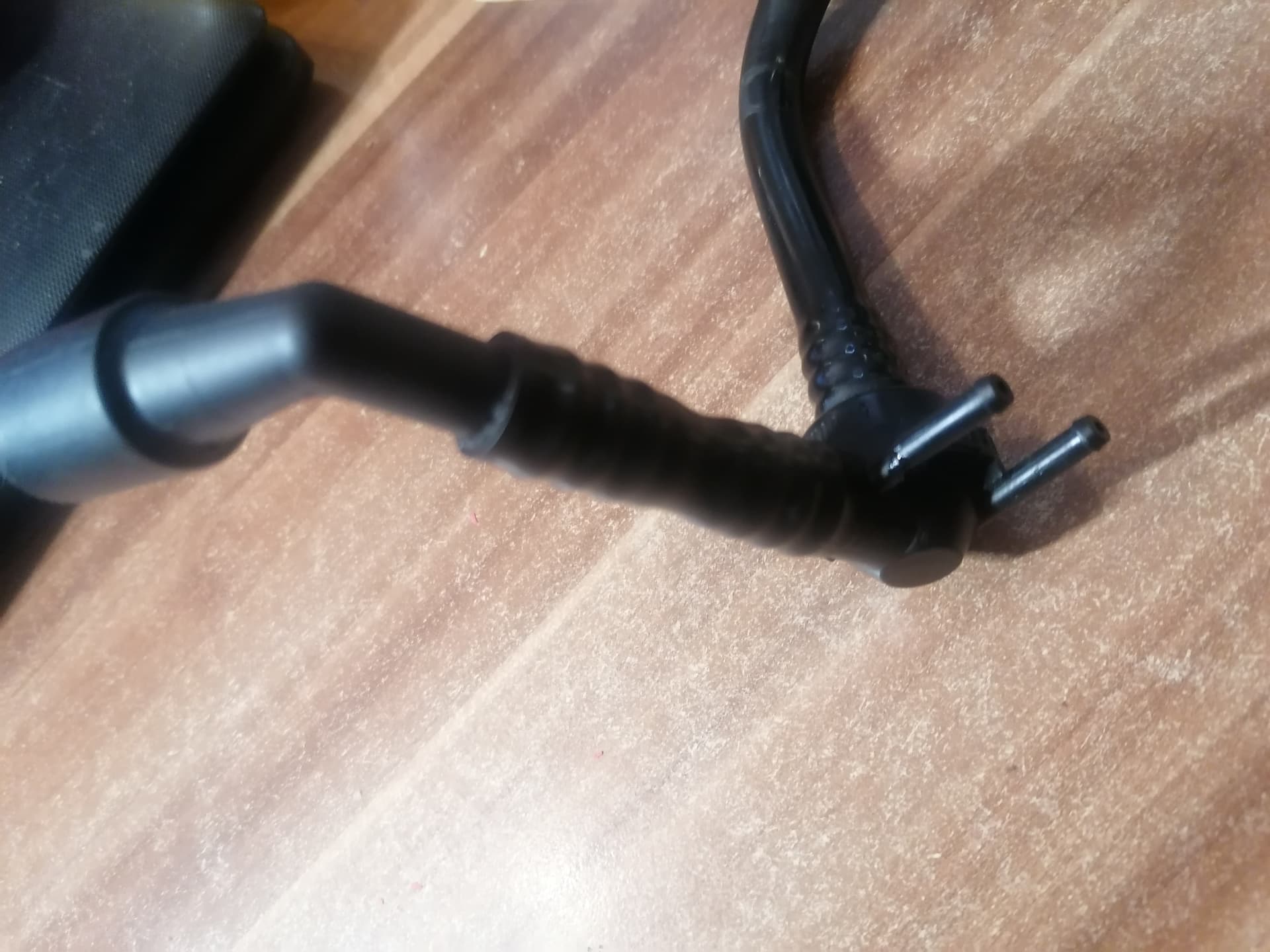

ich habe gerade bemerkt, dass ich den Schlauchnippel vom Unterdruckschlauch beim Einbau der Zusatzwasserpumpe abgebrochen habe. Und zwar den Nippel, auf dem der dünne Gummischlauch angeschlossen war. Auf dem anderen Nippel steckt ja der grüne Verschlußstopfen.
Jetzt wäre meine Idee:
Ich klebe den abgebrochenen Anschluß zu und stecke den Gummischlauch da auf, wo der grüne Verschlußstopfen war. Ist das möglich die Anschlüsse zu tauschen ?
Soll erstmal nur provisorisch sein bis ich das neue ET bekomme da meine Frau das Auto dringend braucht.

das sollte funktionieren. die beiden Anschlüsse sind gleich.

hat funktioniert. Ich habe versucht den abgebrochenen Nippel zu kleben, ohne Erfolg. Dann habe ich ein kleines Plastikteil mit Sekundenkleber vor dem abgebrochenen Anschluß angeklebt. Den Gummischlauch auf den anderen Anschluß montiert, Probefahrt gemacht, Leistung ist wieder da.
