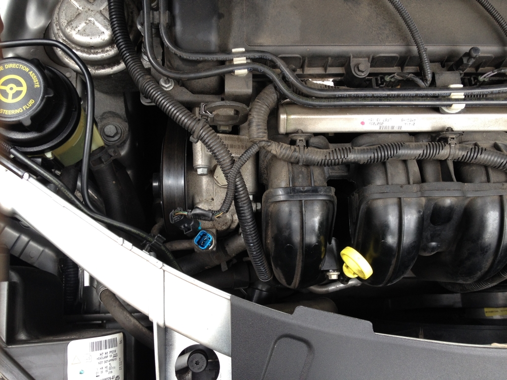

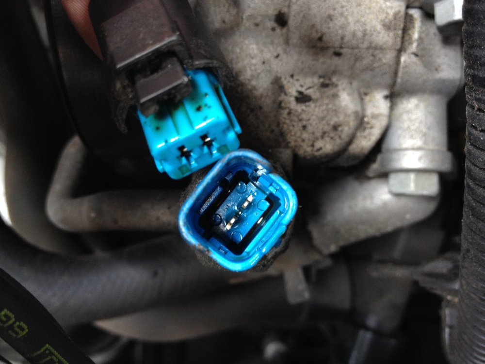

- Habe dann einen kleinen blauen Steckverbinder (ist es im Bereich der Servopumpe??? - sie in meinen Bildern) abgezogen weil der total verschmantet war. Habe ihn komplett auch von innen gereinigt.
- Dann den Motor Warmlaufen lassen im Stand und Temp.Anzeige ging bis etwa halb. Toll!
- Bei der Autobahnfahrt geht der Zeiger aber wieder komplett bis auf 60° zurück. Ist das möglich, das der Fahrtwind so gut kühlt?

#6 Das ist doch der Stecker der Klima !
Oder bin ich blöd !
