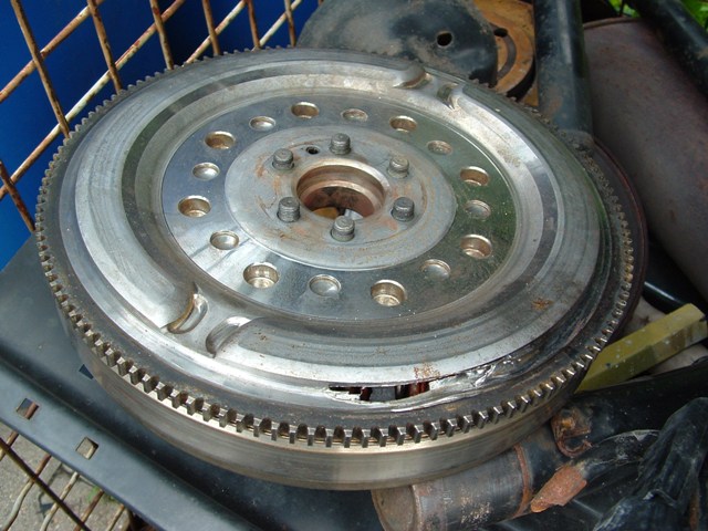

Ich werd dann auf jedenfall ein Foto von dem Teil machen und hier ins Forum stellen…

Bin ja mal gespannt, ob meins auch so aussieht.

Wollt heut meinen :vw: abholen. Die waren gerade fertig mit der Reparatur. Das ZMS hatte schon am Getriebegehäuse leicht gestreift.
Es kam ja noch das Zwischenstück der rechten Antriebswelle dazu, weil da ganz schön spiel drin war. 100 % Kulanz VW.
