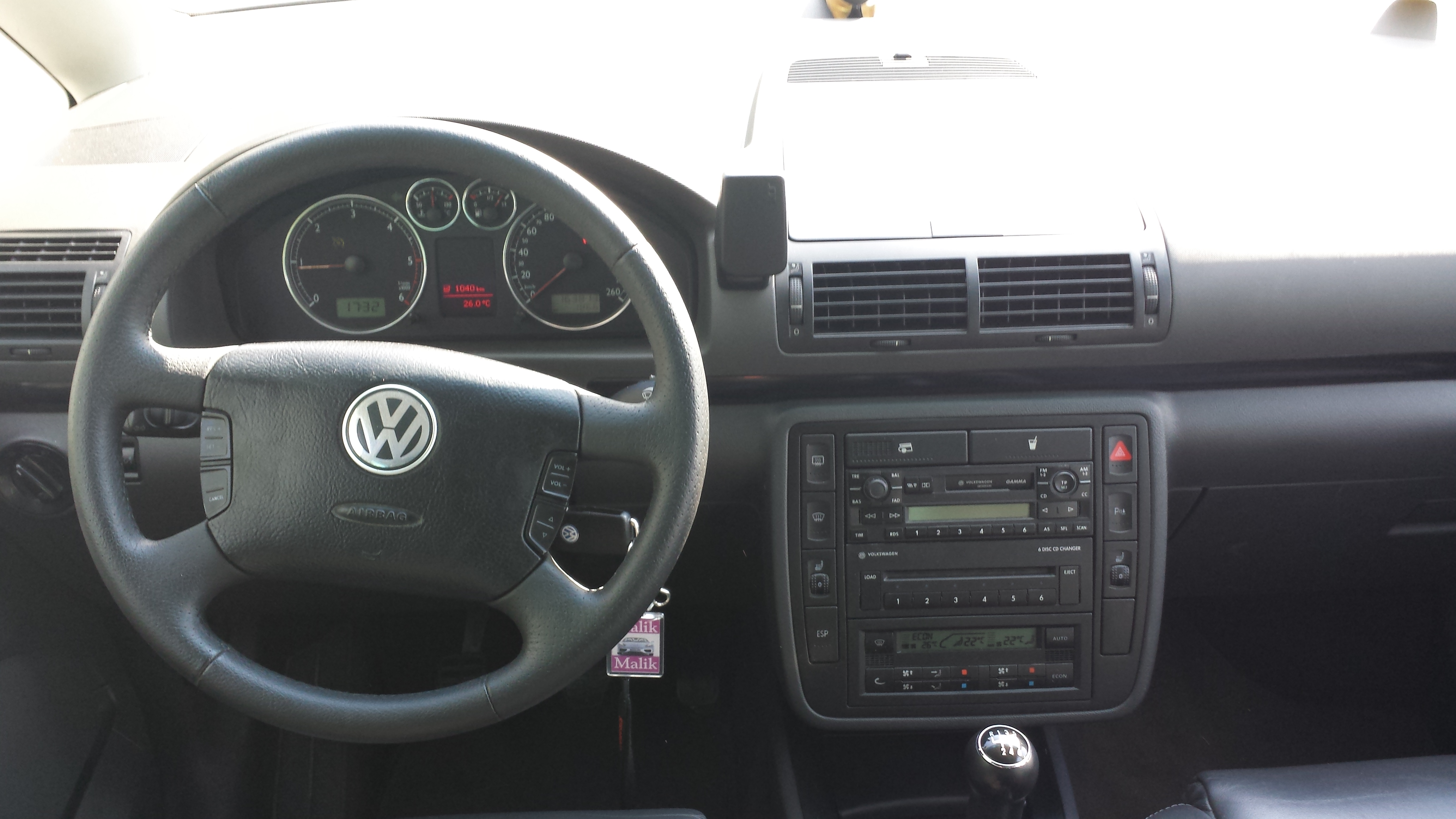

Hi Andy, danke erstmal für die Infos :prima: - Can Bus habe ich definitiv nicht? Dann ist ja gut und kann mir einen Adapter wohl sparen. - Ich habe folgendes Gamma:
- Der ISO-Adapter den ich verlinkt habe ist laut Beschreibung auch für einen Sharan:
