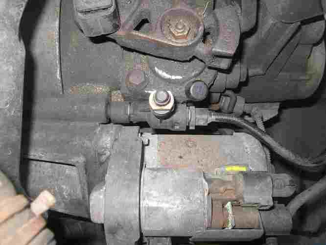

Nun zum Kupplungsproblem: Kupplungspedal steckt, lässt sich mit der Hand zurückziehen und beim darauf treten steckt es wieder.
Erstmaßnahme: Bremsflüssigkeit von Minimum auf Maximum aufgefüllt, keine Veränderung.
Alles mögliche wie Batterie und Luftfilter ausgebaut, Dämmmatte unten entfernt um etwas sehen zu können.

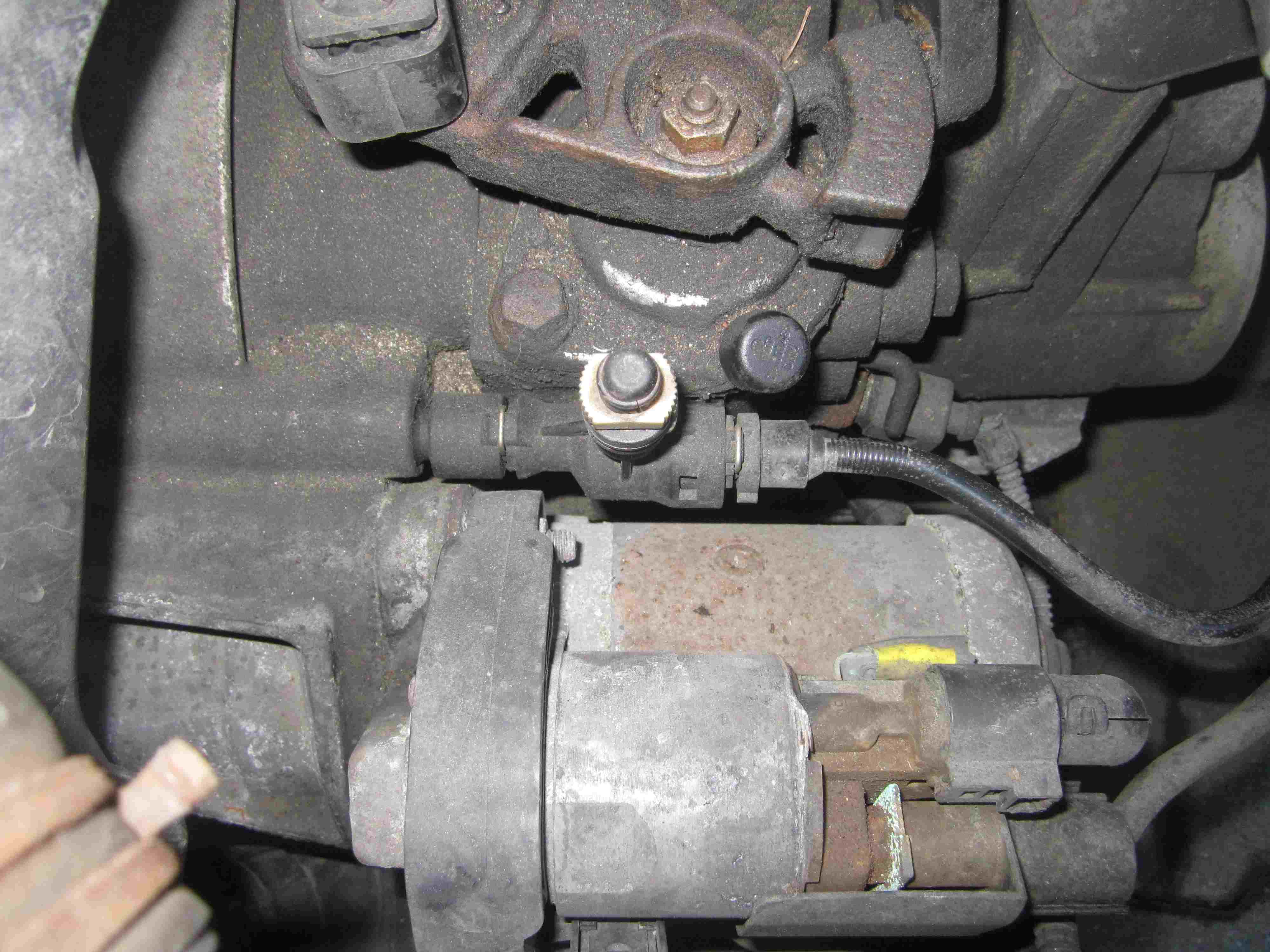

Befund: Bremsflüssigkeit rinnt aus dem Getriebe unten heraus, bis der Stand wieder auf Minimum ist… Beim Geberzylinder scheint alles dicht zu sein. Der Nehmerzylinder im Getriebe scheint undicht zu sein. Also schlecht.
Es ist auch so, dass die Hydraulikleitung zum Nehmerzylinder, hier ein Bild, ganz locker ist.
Was sagen die Experten? Muss der Kupplungsnehmerzylinder getauscht werden?

Bekannte Baustelle seit es die Zentralausrücker gibt, auch eine für Autobesitzer schlechte Konstruktion weil ja immer das Getriebe raus muss

Es muss raus…normale Geschichte
Das sinnvollste bei den Symptomen wäre der Rundumschlag mit Kupplung mit ZMS, Verbindungsleitung und Geberzylinder.
Sonst kommt das meist hintereinander…
Alternativ kann ein Ungläubiger auch zuerst Leitung und Geberzylinder wechseln und dann das Getriebe ausbauen .
Und NEIN es tritt nicht zwangsläufig Brensflüssigkeit aus , wenn Luft ins System eindringt .
