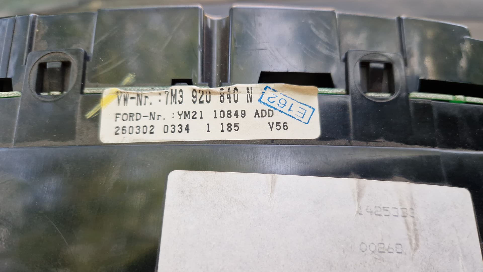

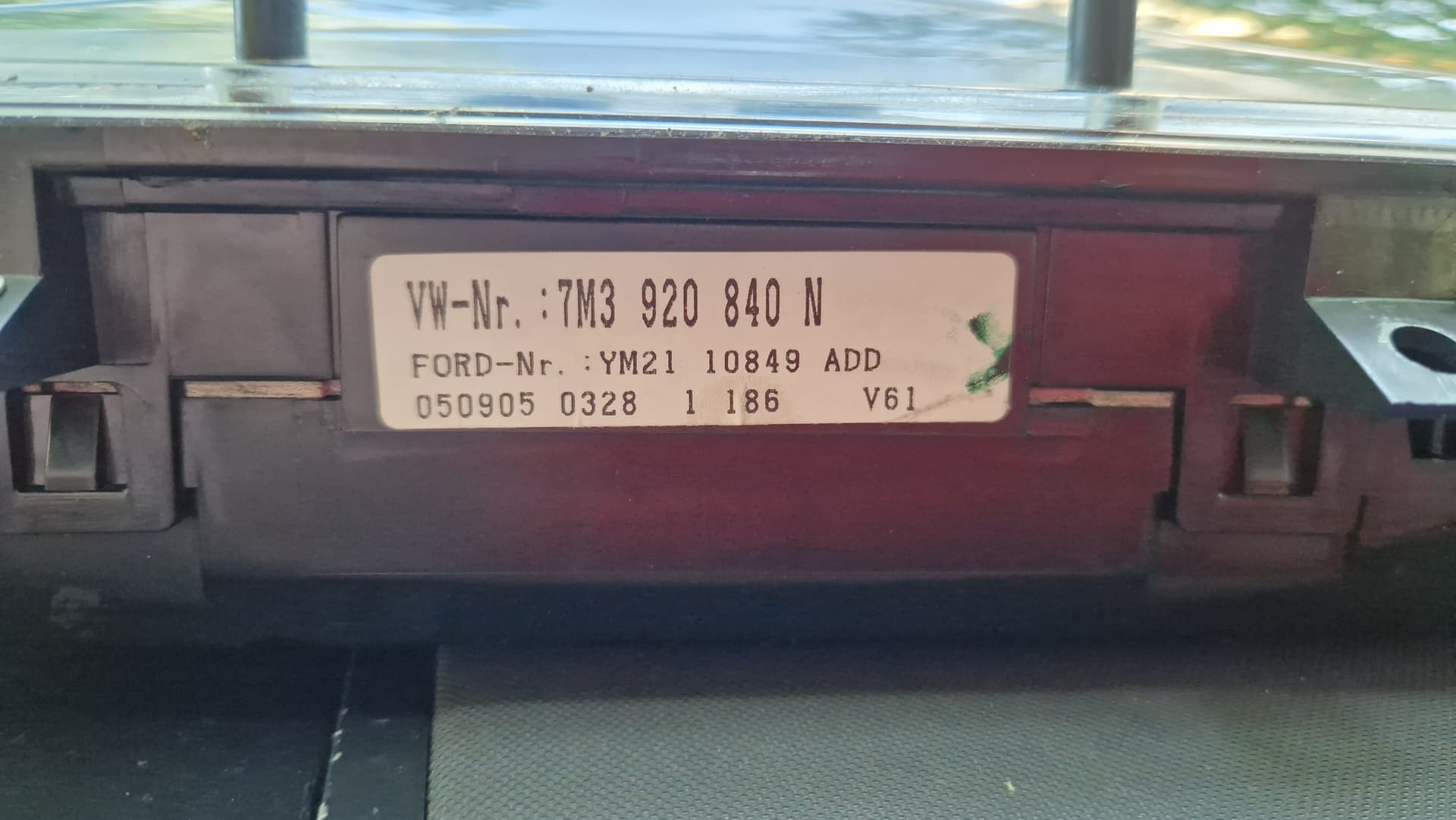

Neues Teil. V61
altes Teil. V56

Einziges was ich jetzt noch denken kann, ist dass diesem Versionsunterschied Probleme gibt.

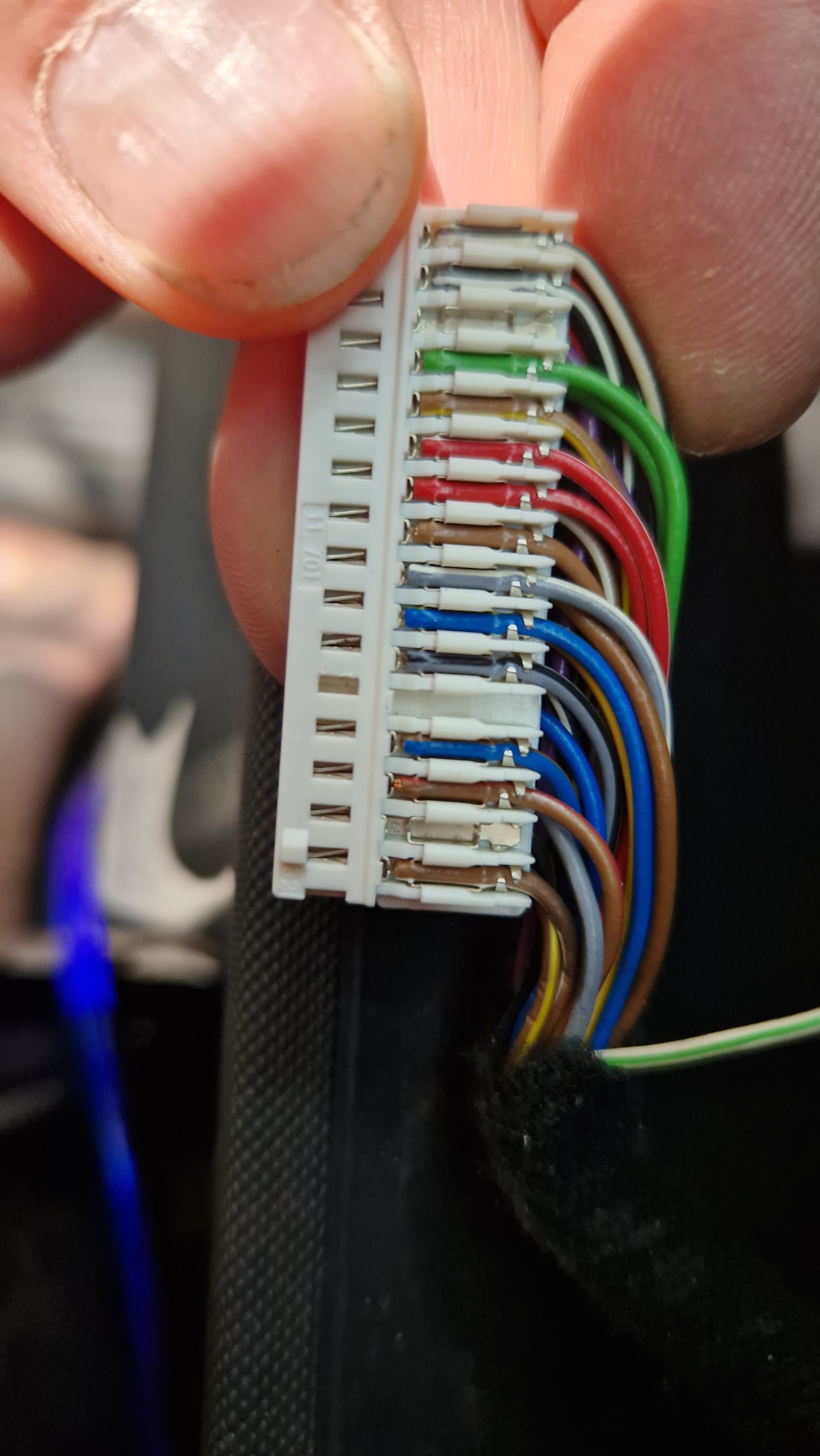

Gerade pin 28 rausgeholt.
Tempomat funktioniert und es fahrt auch wieder schneller wie 105.
Sieht also gut aus!
Für Interessierte:

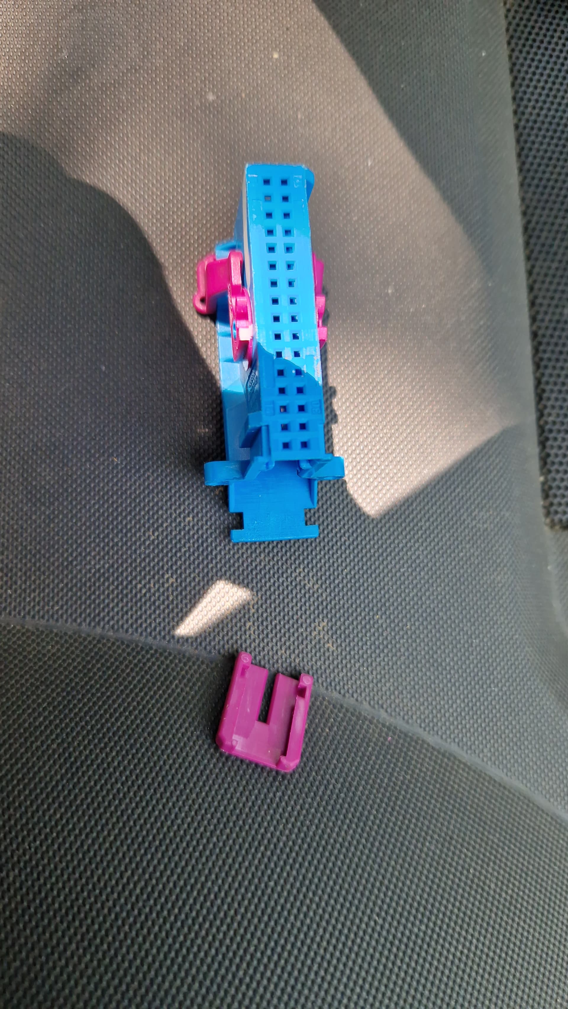

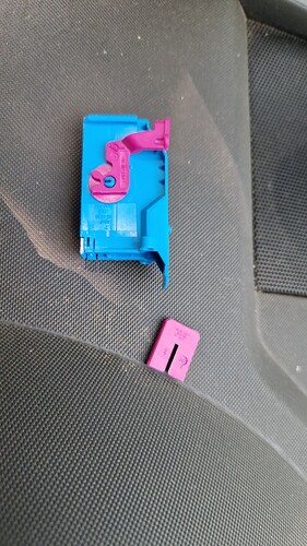

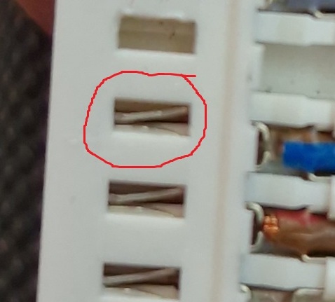

Pin 28 ist der fünfte von unten. Weiss / Grun. Hier ist er schon raus.
Der Stift lässt sich ziemlich einfach herausziehen, indem man das seitliche Metallstück flach gegen das andere drückt. Dazu eignet sich ein kleiner Schraubendreher.
Auf den foto muss das obenste Teil also nach unten.
