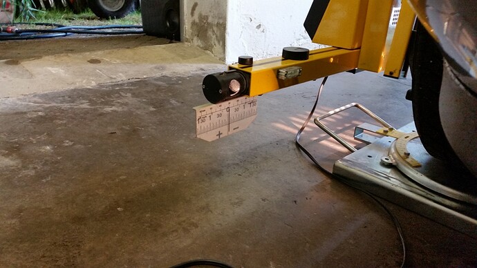

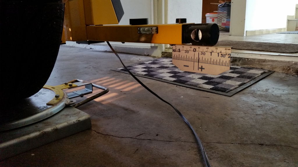

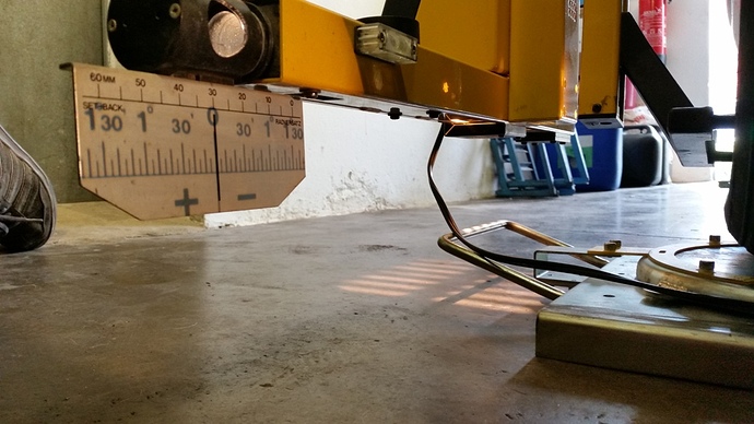

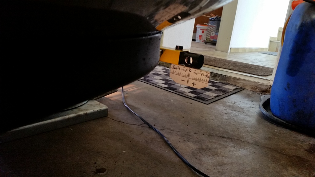

Da ich gestern die Spurstangenköpfe und Traggelenke an meinem Galaxy wechseln musste (zog weg beim Lastwechsel), habe ich heute mal aus Interesse die Spur erst auf 15’ positiv und nach einer Probefahrt auf 10’ negativ gestellt. Nur für Euch und um meine Neugierde zu befriedigen wink.gif
Meine Meinung:
Mit 15’ positiv fährt er sich total bescheuert! Reagiert sehr überheblich auf meine Lenkmanöver und bei Unebenheiten bricht er leicht aus.
Mit 10’ negativ fährt er fast wie von selbst. Bleibt schön in der Spur und nach einer Kurvenfahrt stellt sich das Lenkrad schön wieder gerade, so wie es sein soll.
Positiv rechts
Positiv links
Negativ rechts
Negativ links
