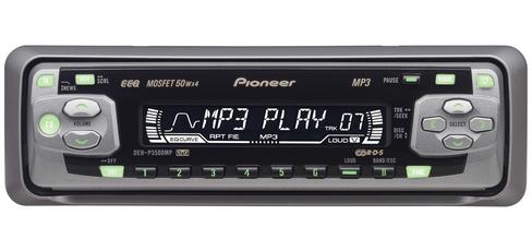

Ich habe mir jetzt das Pioneer DEH-P 3500 MP eingebaut. Das hat grüne Tasten ,weisses Display und spielt mp3 ab (wma wohl auch hab ich noch nicht probiert) und hat kein Diskolicht.
