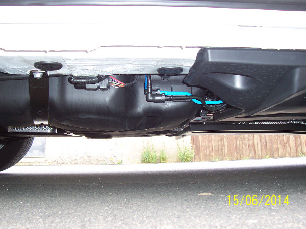

* Unter dem Auto sind auf der Beifahrerseite in etwa in Höhe der 2. Sitzreihe 2 Leitungen und ein Kabelbaum ziemlich offen verlegt. Soll das so sein? Da ich nicht weiß, ob ich hier Bilder einstellen kann, ein Verweis auf meinen Beitrag in einem anderen Forum, wo ein Bild hiervon zu sehen ist:
www.passatforum.de/forum/viewtopic.php?f=2&t=41328&sid=d3cbae547b13ac01a0650b40e8b7846f
EDIT Heisenberg: Habe das Bild mal eingefügt :slight_smile:

*elektrische Leitungen an exponierter Stelle…
das ist mir auch schon aufgefallen … die Steckverbindung ist für den Tankgeber und die Kühlmittelpumpe … Muss schauen ob ich eine passende Schutzkappe vom Hersteller finde - habe bis jetzt noch nicht gemacht

Dann ist das mit den freiliegenden Leitungen gewollt… sollte mich wohl längerfristig um einen Schutz bemühen. Ansonsten ist es nur eine Frage der Zeit, bis es hier zu Problemen kommt (ich muss des Öfteren über Streuobstwiesen fahren, dort kann sich viel Gras verfangen).

Das mit den ungeschützten Kabeln kenne ich auch von meinem Ford.
Ist wohl Stand der Technik, in dieser Preisklasse :roll:
zu dem Foto der Steckverbindung…
die eine Seite der Steckverbindung ist mit Kabelschutzrohr und Schutzhaube am Stecker gut geschützt … für die 2. Seite hat es nicht mehr gereichtund die ist in Fahrtrichtung Vorne icon_twisted.gif Dazu hätte ich gerne mal eine plausible Begründung vom Herrn Kontrukteur gehört…
Meine bescheidene Begründung ist folgende… eine passende Kappe mit geradem Kabelabgang ist nicht im Teilekatalog von VW. Die abgewinkelte Kappe passt an der Stelle nicht hin … eusa_wall.gif
hoernchen
ps.: hab im Katalog bereits erfolglos gesucht
Die Begründung wird wohl kaum in der Entwicklungsabteilung zu suchen sein, sondern eher in der kaufmännischen #-o
Es reicht doch, wenn Stelle innerhalb der Garantiezeit keinen Streß macht…
Nicht Kühlmittelpumpe ! - sondern Kraftstoffpumpe ! Da môchte ich eigentlich kein potentielles Problem haben. Die Sensorkabel sind nur 0,35 er Leitungen Der Rest 2,5 er…

Ich würde die Kabelverbindung einfach mit viel Sprühfett „verkleiden“.
Günstig, geht schnell und kann leicht wieder geeöffnet werden.
