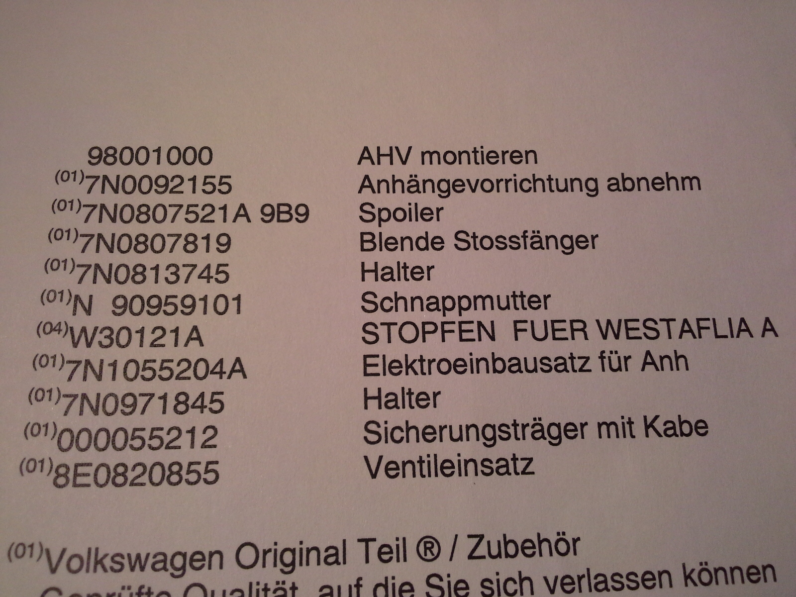

Bei VW habe ich für die Teile ca. € 800,-- incl. Spoiler mit Loch bezahlt, Arbeit war gratis wegen Gebrauchtwagenkauf:
Nimm unbedingt den neuen Spoiler ab Mj. 2014, schaut sportlicher aus, du kannst aber auch im Originalen das Loch ausschneiden (lassen)
Gruß aus Graz
