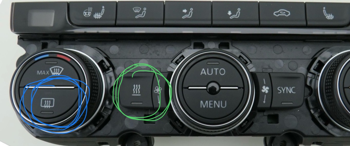

Das Fahrzeug hat laut Ausstattungsliste eine werkseitige Standheizung, aber da, wo die Sofortstarttaste dafür sein sollt ist eine Taste mit Symbol für Beheizbare Frontscheibe, die er aber laut Ausstatungsliste nicht haben sollte… und scheinbar auch nicht zusammen bestellbar war. Fällt dazu jemandem was ein?
Ich sag mal, im Stand einfach mal die Taste drücken. Wenn dann der Innenraumlüfter an geht, und es dann vorne anfängt zu summen und rauschen, gibt es eine Standheizung.
Wenn es einen Ausstattungsaufkleber im Kofferraum gibt, kann man da auch nachschauen, wie das Auto ausgeliefert wurde.
Wenn die Standheizung nachgerüstet wurde (also abweichend zur Beschreibung nicht werksseitig ist), dann kann ich mir durchaus vorstellen, dass jemand einfach „einen Schalter der gerade da war“ eingebaut hat
Das ist nicht korrekt. Dein blaues ist die Heckscheibenheizung. Die Frontscheibenheizung ist geschwungen und genau an der Stelle, wo in deinem Foto grün die Standheizung ist.
Genau so ist es in meinem Alhambra 7N.
Ich habe Front- und Heckscheibenheizung auf dem blau gezeigten Schalter und die Standheizung (ab Werk, da ich erstbesitzer bin weiß ich das) auf dem grünen Schalter.
Auf den Schalter über dem blauen Kreis geht die Lüftung voll auf die Frontscheibe und nur die Frontscheibenheizung an.

Mir geht es aber erstmal darum, dass Bilder mehr als tausend worte sagen. Wenn es beim TE so aussieht wie auf dem Foto ist es nur eine Verwechslung des Pictogrammes.
Wenn er eine werksseitige Standheizung hat, dann ist der Knopf dort wo es bei mir grün eingezeichnet und sieht auch so aus.
Du hast beide elektrischen Heizungen auf einem Schalter, der das Logo der Heckscheibenheizung trägt? Das habe ich noch nie gesehen / gehört. Du hast auch sicher Heizdrähte in der Frontscheibe?

Aber die grundlegende Frage ist doch nach wie vor - um auf das eigentliche Thema zurückzukommen - wie sieht das Bedienpanel beim TE aus.
Deswegen hab ich ei. foto gepostet wie es aussehen müsste, wenn er die werksseitige Standheizung hat.
Siehts beim TE anders aus, dann stimmt irgendeine Angabe nicht.
Also das „Problem“ mit der Frontscheibenheizung hat sich geklärt. Das Bild des Klimabedienteils war nicht von diesem Auto, somit hat der Alhambra eine werksseitige Standheizung (die sogar funktioniert), aber keine Frontscheibenheizung. Ist mir so herum auch lieber, die Frontscheibenheizung beim alten habe ich nie benutzt.
