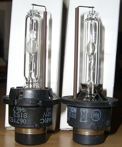

So, da ich nun bei dem 123 Dealer bei mir um die Ecke 2 Philipps Brenner gekauft habe, habe ich sie auch gleich eingebaut. Geht wirklich absolut einfach. Ausgetauscht habe ich sie, da die eine dunkler war, als die andere.
Links im Bild kann man erkennen, daß der Kolben in der Mitte vollständig milchig ist. Daß soll natürlich nicht sein. Bei der rechten kann man auch schon leichte veränderungen feststellen. Die linke hat ein Alter von 5 Jahren und 123 tkm auf dem Buckel, die Rechte wurde nach 2 Jahren auf Garantie wegen eines Defektes ausgetauscht, hat also bummelig 3 Jahre auf bdm Buckel.
Also alles in allem ist es nicht schwierige einen Xenon-Brenner zu Tauschen, als eine H7 Lampe.
