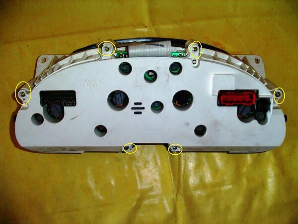

Als Unterlage sollte man ein weiches Tuch nehmen und auf Staubfreiheit achten.
Als erstes lösen wir die Torx Schrauben

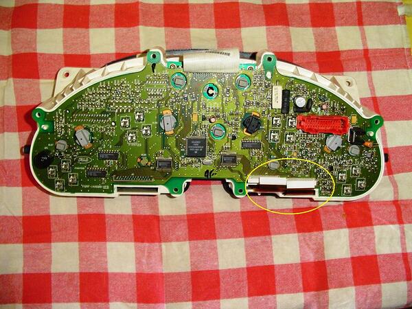

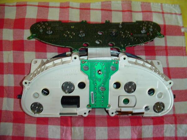

Nach abnehmen der Deckels, kommt diese Platine zum Vorschein.
Wie zu sehen ist, befinden sich rechts unten zwei Flachkabel die in einem Stecker befestigt sind-
Keine Angst ist kein Hexenwerk, die Rahmen der Stecker, lassen sich ein paar Millimeter hochziehen, dann kann man das Band herausziehen.
Dann kann man die Platine vorsichtig nach oben wegklappen.
Nun kann man das restliche Gehäuse abnehmen.

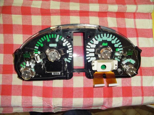

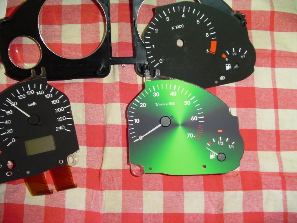

Zum Vorschein kommt dann das:

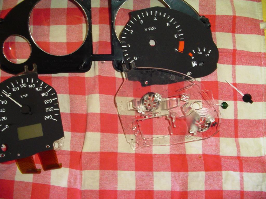

Die zwei Tachoteile lassen sich nun herausnehmen, aber Achtung sie sind in der Mitte durch einen Clip gehalten, den man beim Zusammenbau nicht vergessen sollte.
Vorsicht der Einstellstift des Kilometerzählers fällt dabei heraus, bitte keine Teile verlieren.

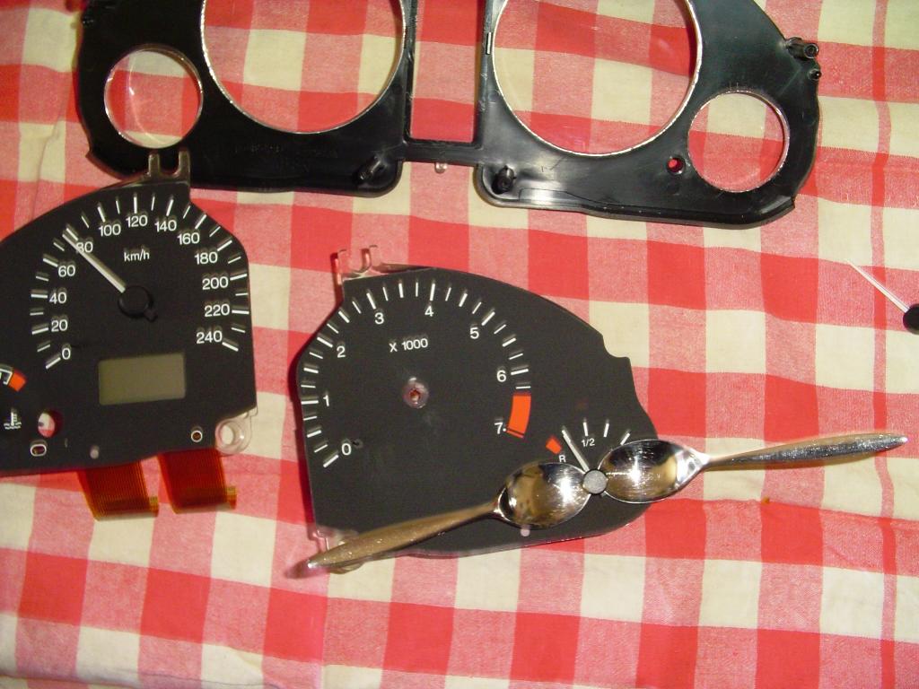

Nun müssen die Tachonadeln entfernt werden, das geschieht ganz einfach und vorsichtig, durch aushebeln mit zwei Kaffeelöffeln.

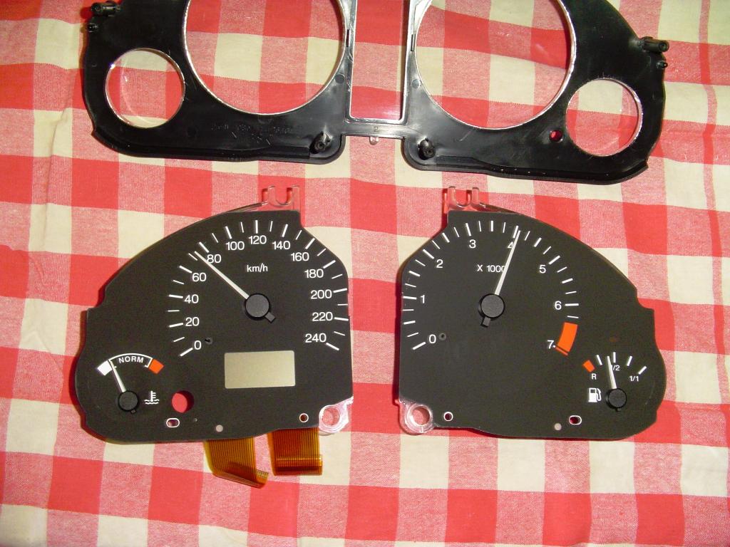

Jetzt müssen die alten Scheiben entfernt werden, dass hab ich mit einem Cuttermesser gemacht . Ich habe einfach ca. 20mm rundherum zwischen Tachoscheibe und Plexiglass nur die Scheiben gelockert, da sie verklebt sind und sie dann abgezogen. Es bleiben Klebereste auf dem Plexiglas, die müssen entfernt werden, weil sie sonst hinterher zu sehen sind. Das geschieht am Besten mit Waschbenzin, das greift das Plexiglas nicht an.
Danach habe ich den Anschlag der Tachonadel herausdrücken und in die neue eindrücken können.
Der Untergrund ist soweit noch ein wenig klebrig, so das ich die neuen Scheiben einfach sauber wieder aufdrücken konnte.

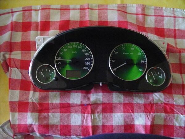

Sind die Nadeln an ihrem richtigen Platz, kann alles wieder richtig zusammengebaut werden
Bitte darauf achten, das die zwei Tachoseiten wieder richtig eingeclipst sind, auch der Nullsteller des Kilometerzählers muss wieder an seinen Platz.

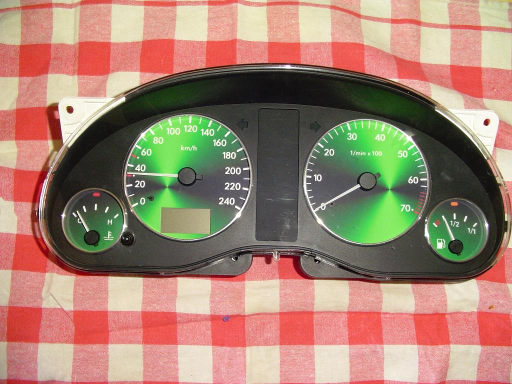

Fertig sieht das so aus, mit und ohne Blitz.[/b]
