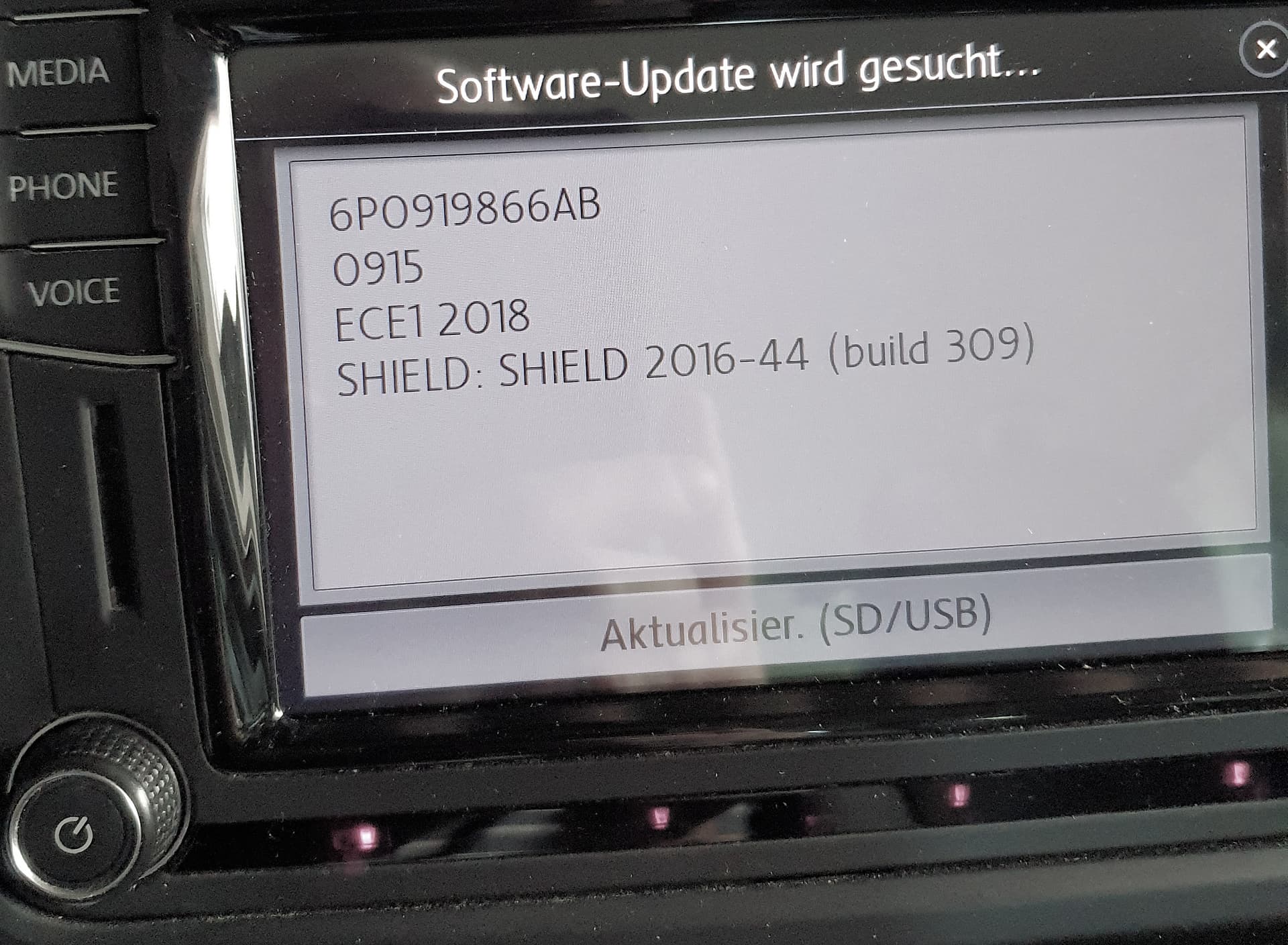

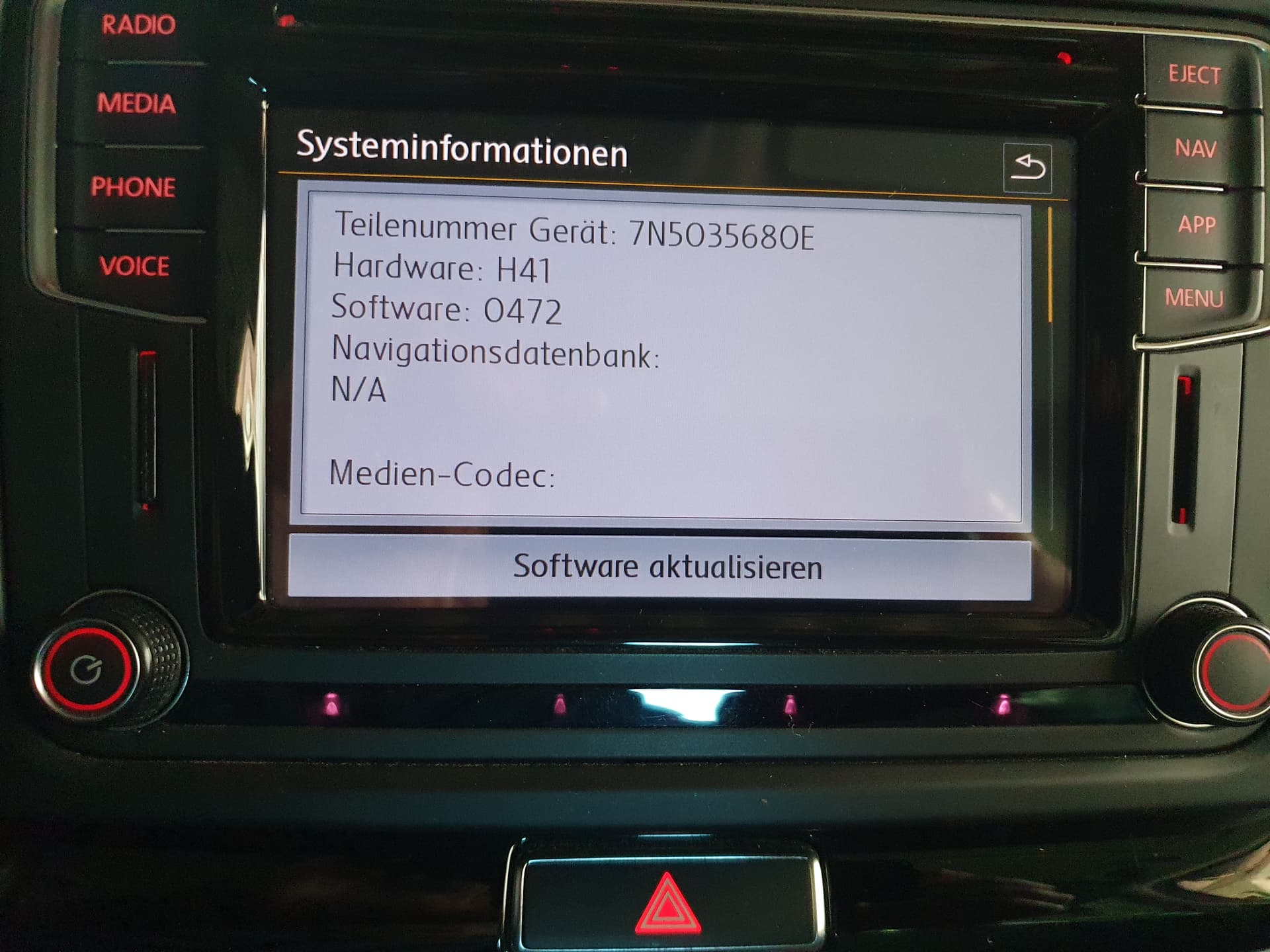

Die Anzeige des Systems lautet jetzt neben der Teilenummer noch Hardware H41, Software 0472 und Navidatenbank N/A.

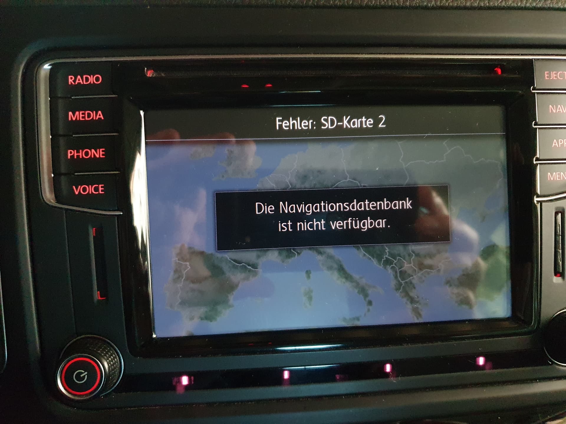

ich werde morgen einmal den linken slot 1 ausprobieren. Der Fehler vom Navi lautet immer SD Karte wird gelesen und dann kommt: Fehler SD Karte 2.
Die verschiedenen Karten auch die 32 GB wurden nicht erkannt.

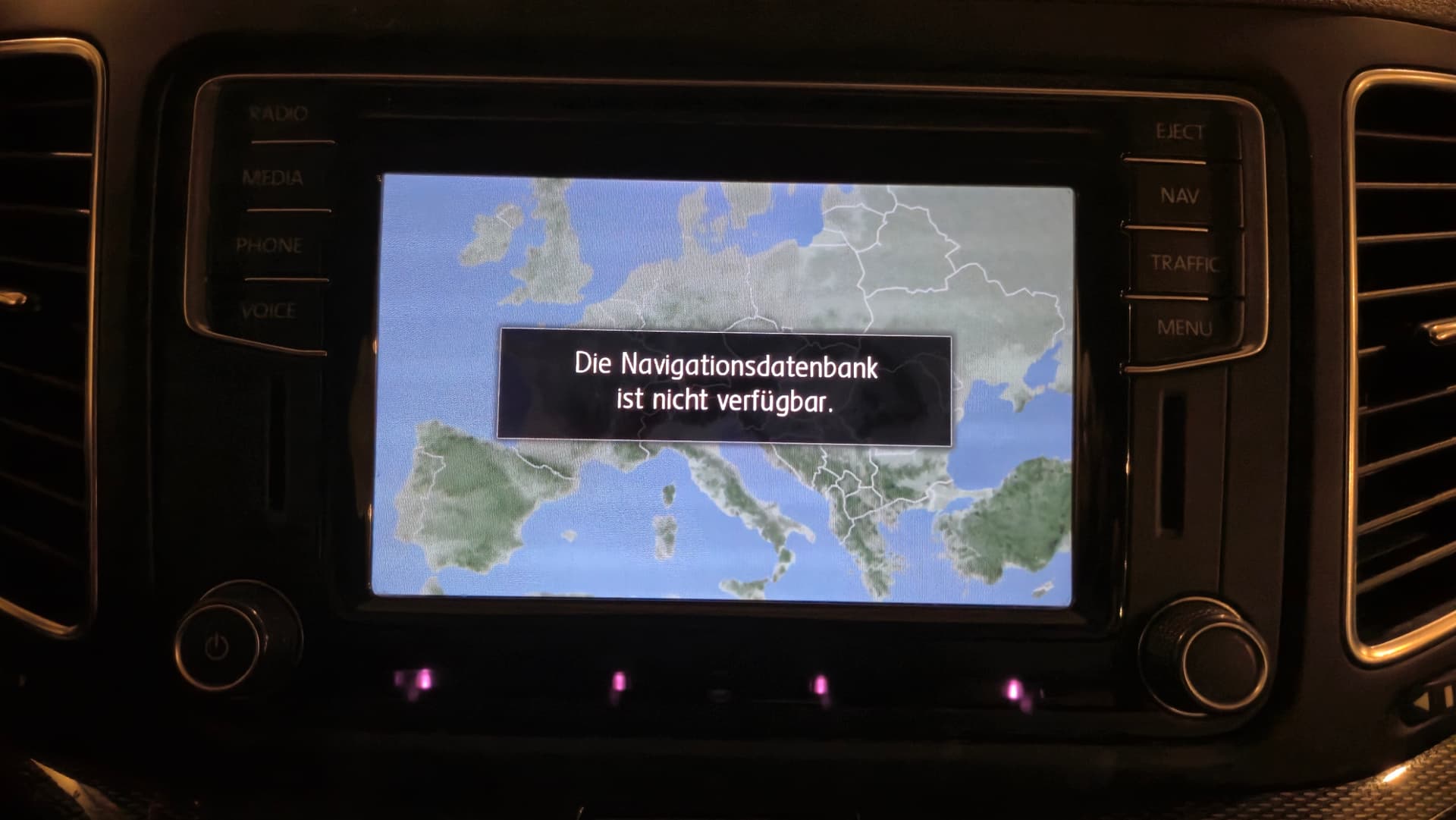

Das erst Bild zeigt nach dem Versuch des Updates, das die Navidatenbank nicht mehr existiert.
Das letzte Bild zeigt die alte installierte ursprüngliche Navisoftware. Von der Original SD Karte läßt sich die Navidatenbank nicht mehr hochladen, da immer SD-Kartenfehler erscheint

So sieht mein Discover Media aus wenn keine SD-Karte eingesteckt ist und das Menu “Navi” gewählt ist.

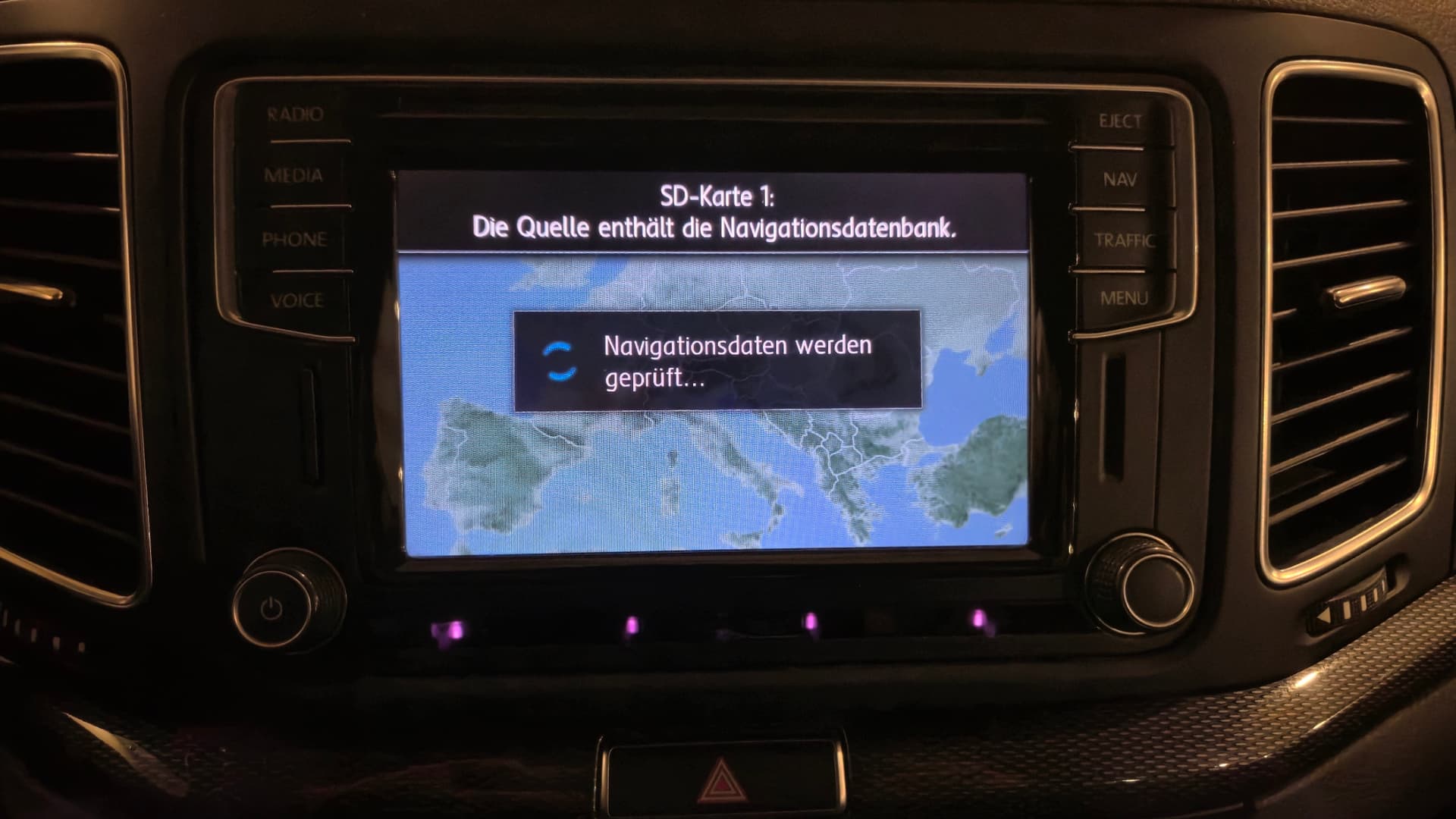

Hier das Bild direkt nach dem ich die SD-Karte eingesteckt habe:
Das dauert dann ein Moment und dann ist das Navi verfügbar und die Karte wird angezeigt.

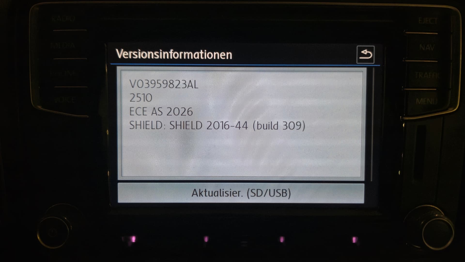

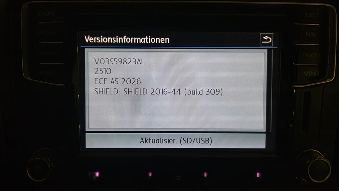

Hier noch ein Bild wenn man in den Navi Einstellungen geht und dort auf “Versionsinformationen” drückt
Oben zu sehen die Aktuellsten Karten Daten.
