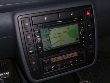

Hi,
hier ist erst mal ein Foto vom Zenec ZE-NC2040 eingebaut in meinem Alhambra.
Das Teil passt sehr gut in unsere SGA’s.
Zum Anschluss habe ich noch einen CAN BUS Adapter für VW und einen Phantomadapter für die Autoantenne benötigt.

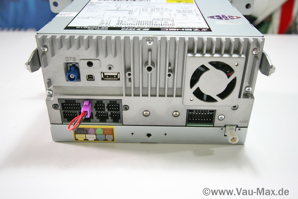

die originale GPS-Antenne wird nicht vom Zenec genutzt? Oder hattest du werkseitig keine?
Wenn Du schon eine originale GPS-Antenne hast kannst Du diese anschließen, bei mir war leider keine drinn.
Hier ist mal die Rückansicht vom baugleichen 2010 für die Golf 5/6 Plattform da kannst Du den Anschluß für die GPS-Antenne (blau) sehr gut erkennen.
Hier kannst Du dir mal den Einbau für das 2010 anschauen.
www.vau-max.de/inside/inside_artikel/plug__play:_zenec_ze-nc2010_in_der_einbaupraxis/id=794

Ich mach demnächst mal paar Bilder und schreibe mal was dazu…
Gefällt mir echt gut das 2040. Ds passt noch besser als mein 524 ins Bild. Bin aber mit meinem Topzufrieden.

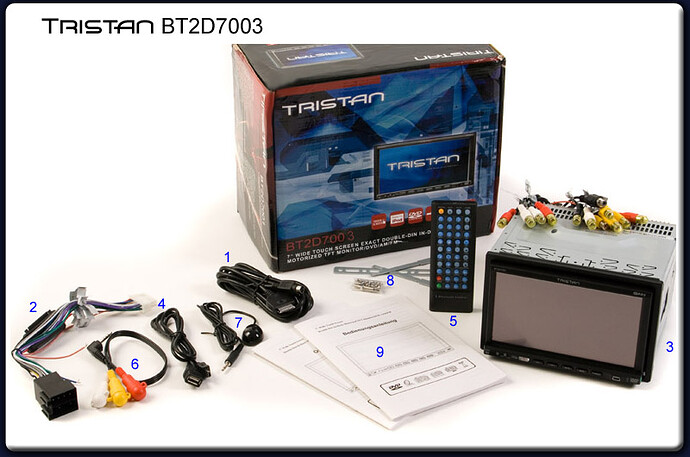

was haltet ihr von diesem Gerät hier? Bin in der Bucht über den Artikel gestolpert und habe dann deren Webseite gefunden… nur eben leider keinerlei Erfahrungsberichte…
Gerät arbeitet anscheinend mit Windows 5.0CE und soweit ich es bisher verstehe kann man sich zwischen TOMTOM, Route66 oder iGo als Navigationssoftware entscheiden?!?
Evtl. ist es ja eine Altenative zum ZENEC.
Tasse
Macht ja einen guten Eindruck. Wenn das aber auch so eine Gurke ist wie das was ich in der Preisklasse hatte dann viel Spass.
Gruss
