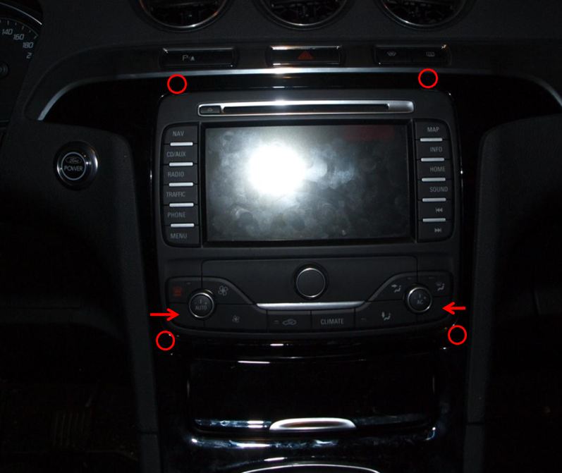

Wie das Navi heißt kann ich gar nicht sagen, hab aber mittlerweile die Lösung gefunden.
Damit der nächste vielleicht nicht Wutschnaubend im Auto sitzen muss, nachfolgend eine kleine Anleitung wie ich es letzt endlich geschafft habe.
  1. Die obere Zierleiste demontieren in welcher die Knöpfe für Parkpilot, Warnblinkanlage und Scheibenheizung sind. Geht am besten mit einem Fischbein und wenn man das nicht hat, so wie ich, dann mit so einem Kunststoffhebel der für Fahrradreifenwechsel ist. Ging sehr einfach damit, wenn man von der Beifahrerseite aus anfängt das Teil auszurasten. (Ist nur Verrastet)
  2. Die Blende in der Mittelkonsole abnehmen, ist auch nur verrastet, am Einfachsten ging es vom Geträgehalter aus angefangen nach oben ziehen und ausrastet, geht komplett ohne Werkzeug. Etwas aufpassen, mit dem Schaltknauf.

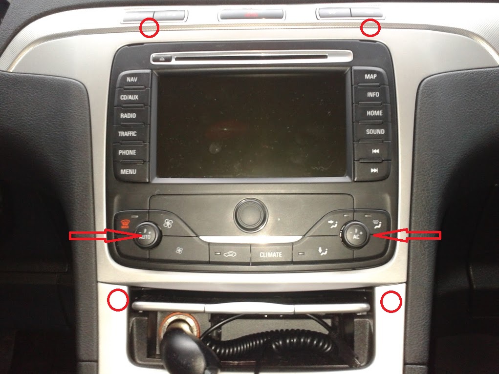

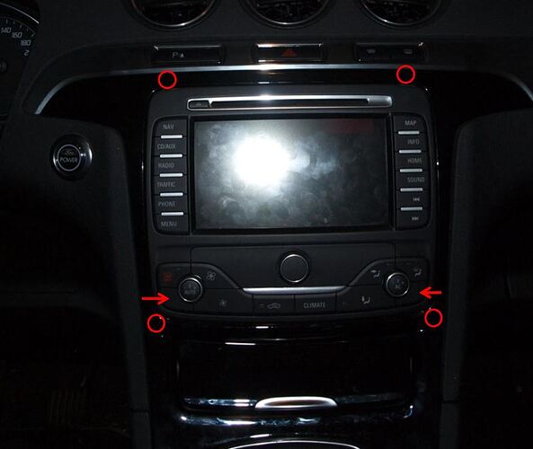

  3. Die Vier Schrauben lösen mit der die Blende des Navi an die Konsole geschraubt ist, die sitzen dort wo die Kreise im Bild sind. (Müssen auf jeden Fall gelöst werden, da die Blende seitlich mit dem Radio verschraubt ist und diese deshalb mit raus kommt wenn das Radio/Navi gezogen wird.
  4. Jetzt kommt der Trick bei der Geschichte, das Navi hat 4 Entriegelungspunkte, aber auf den ersten Blick kann man nur 2 finden. Die anderen 2 sitzen unter zwei Blenden in der Klimasteuereinheit, sind mit den Pfeilen auf dem Bild markiert. Diese vorsichtig aushebeln, gehn relativ leicht raus.
  5. Jetzt die Entriegelungsstifte, oder besser Schwerter setzen bis man ein deutliches einrasten spürt/hört. Jetzt kann man das Gerät relativ mühelos aus seiner Verankerung ziehen.

Hab das Foto gegen eines von mir getauscht.

Lade es aber trotzdem mal hoch. Zwar etwas Dunkel, aber bei uns wird es zur Zeit nicht wirklich hell sad.gif
Geschichte kannst du gerne draus machen, als Hintergrundinfo warum ich das Navi ausbauen wollte… ich wollte an den Zigarettenanzünder um mir ein wenig Strom für eine zweite 12V Stromquelle zu borgen eusa_shifty.gif .
