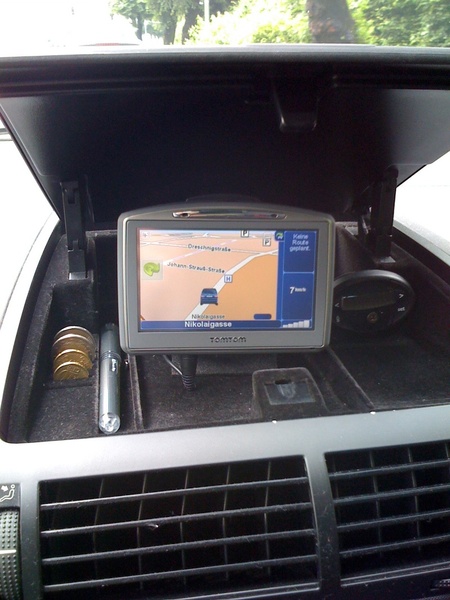

Wollte mal ein paar Fotos von meiner Einbaulösung im
zeigen. Mir waren 2 Sachen beim Einbau wichtig.
- passive Sicherheit (aus den Augen - aus dem Sinn)
- Kein grausiges Kabelzeugs auf der Windschutzscheibe

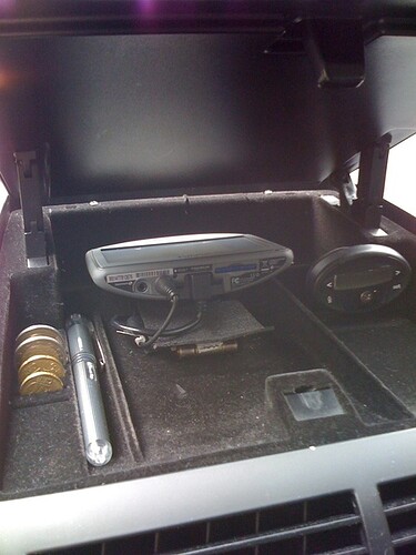

Habe mit einer Säge überflüssiges Material vom Ablagefach entfernt und dann hab ich einfach ein Scharnier ins Fach verschraubt. So steht das Navi stabil und ich kann es jederzeit umklappen. Die Stromversorgung habe ich ins Handschuhfach verlegt. (Da das TomTom Go 920 sowieso kein Autostart mit der Zündung mehr hat, habe ich es garnicht erst ans Bordnetz angeschlossen). Die TMC-Pro Antenne habe ich unter das Ablagefach flächendeckend verlegt. Der Empfang ist trotz Windschutzscheibe mit Heizungsdraht erstklassig.
Ich werde meine Lösung bei Gelegenheit noch mit einem schönen Flies überziehen, damit man das Scharnier nicht mehr sieht.
