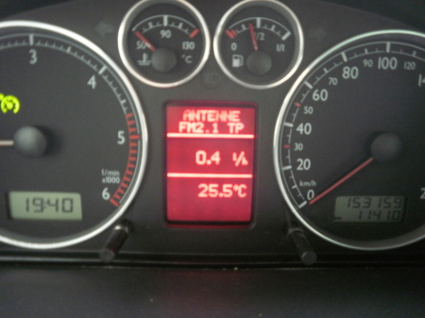

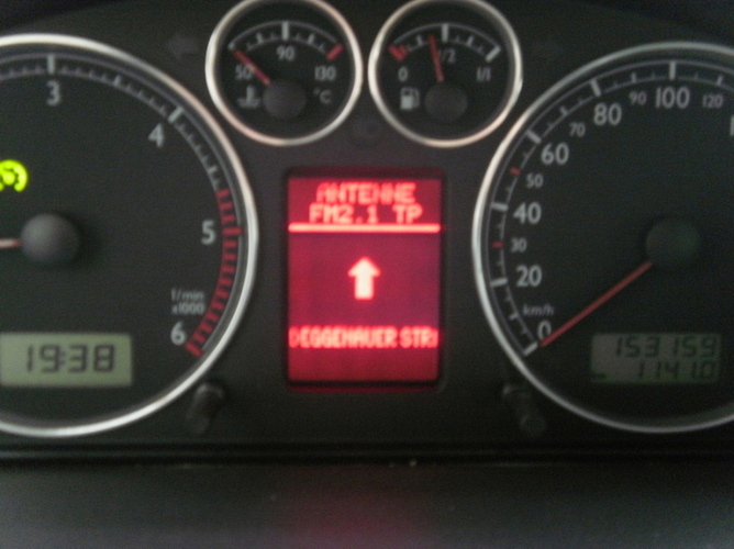

Modell: Seat Alhambra Signo
Lenksäulenverkleidung abbauen das Radio ausbauen und die MFA ausbauen (etwas fummelei mit den zwei schrauben)die 3 Kabel legen und anklemmen und alles wieder einbauen zum Schluss noch die Steuergeräte Codieren und die Anzeige funktioniert
