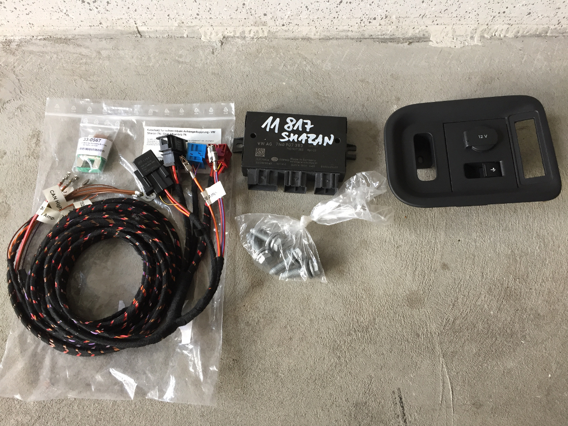

Ich habe mir im Sommer 2017 auch eine original Anhängerkupplung nachgerüstet.
Den Hacken inklusive Steuergerät habe ich von einem Autoabbruch gekauft.
Alle weiteren Teile habe ich von Wibutec bestellt, da ich keine Lust hatte die Teile einzeln zu organisieren und selber zu konfigurieren.
Mit den Anleitungen hier im Forum wäre das zwar kein Problem gewesen. Danke an die, dass hier möglich machen.
