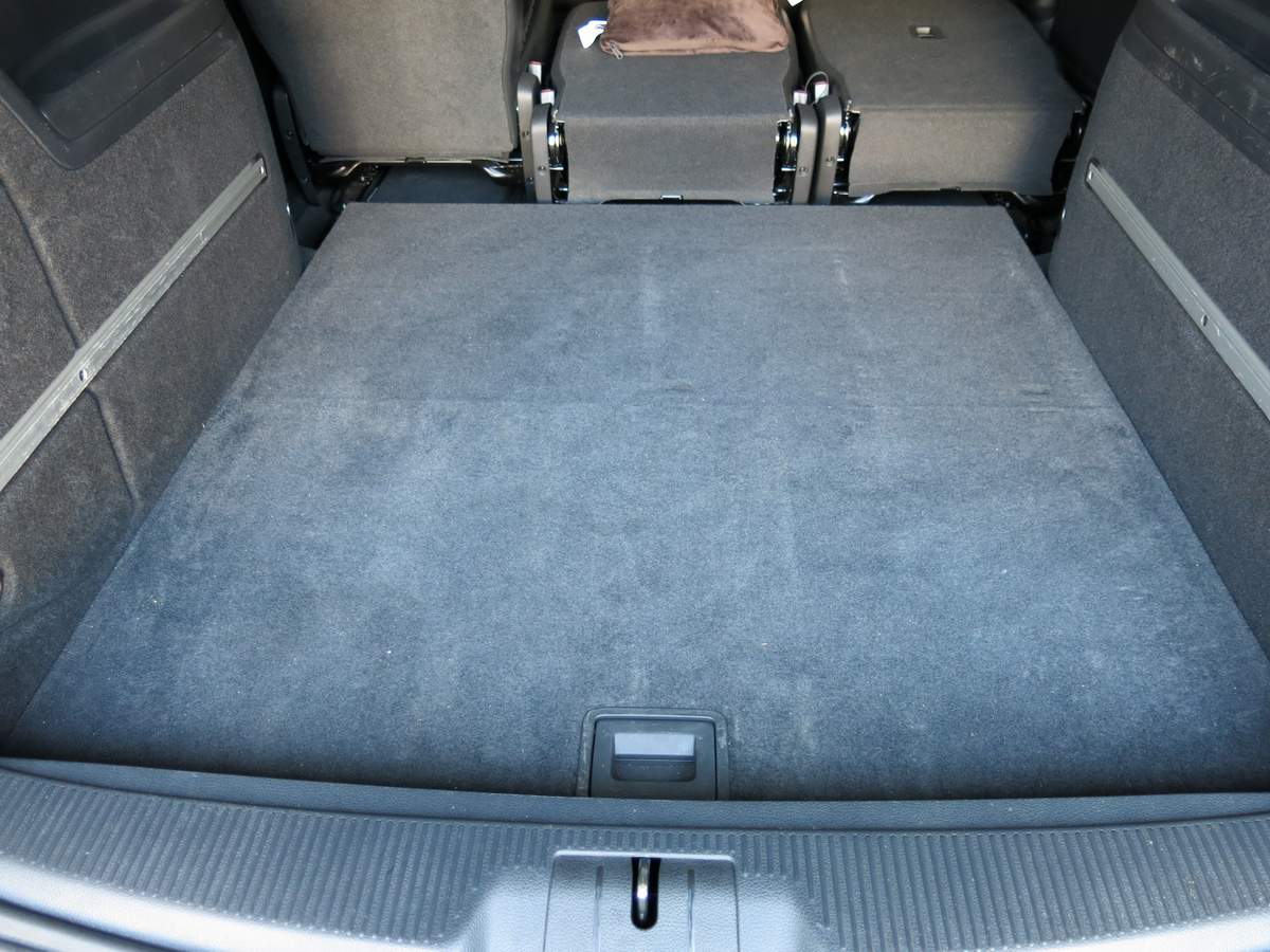

VORHER:

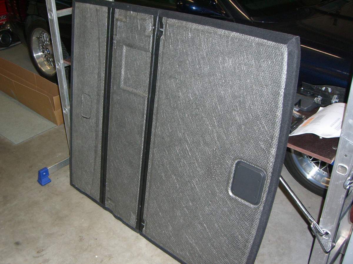

1x original Boden (oder man demontiert den verbauten)

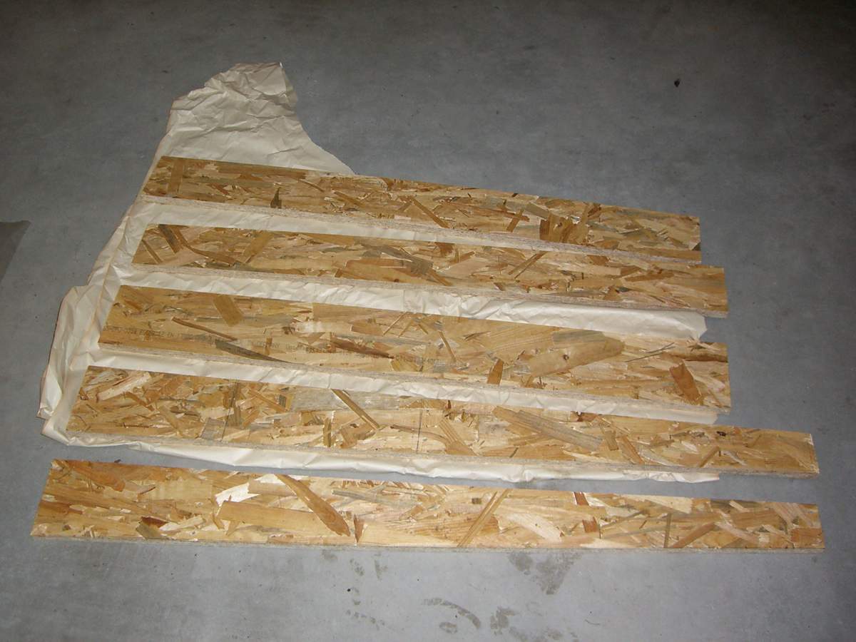

1x OSB Platte 18mm (inkl. Zuschnitt im Baumarkt)

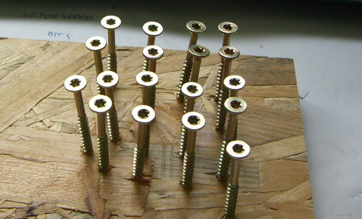

20x Schrauben 4x50
2m Bespannstoff Filz schwarz

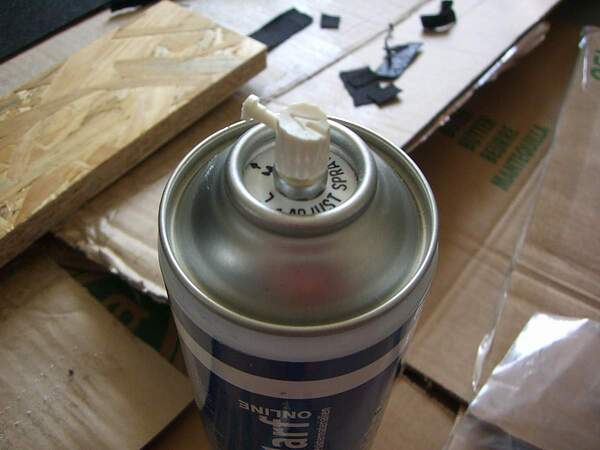

1 Dose Sprühkleber für den Polstereibedarf

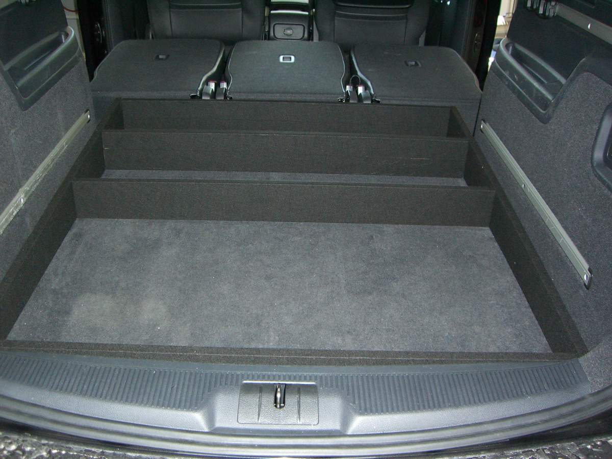

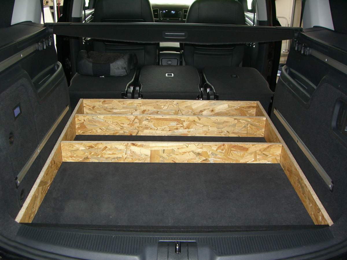

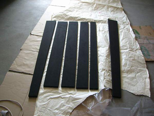

Zuerst Probelegen:

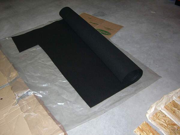

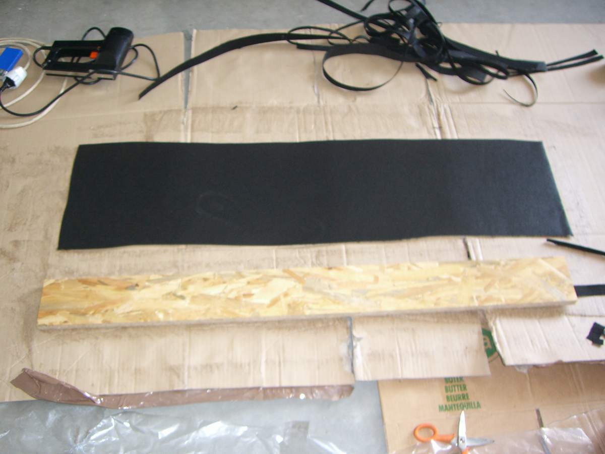

Dann mit dem Spühkleber und Filz bespannen
wenn alle fertig sind sollte es so aussehen:

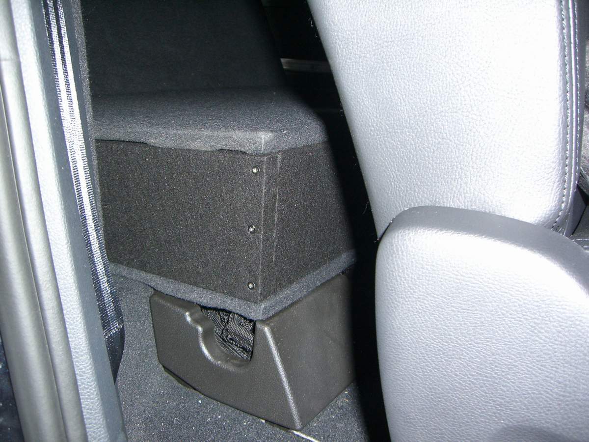

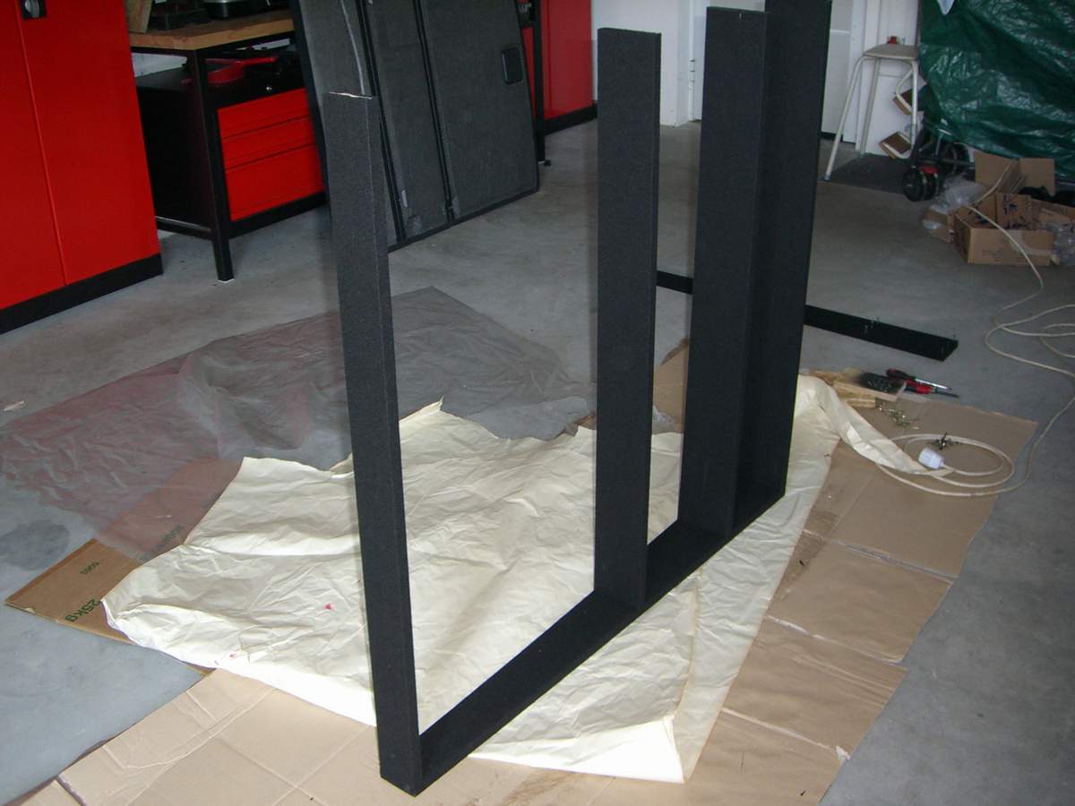

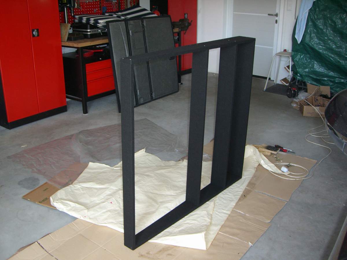

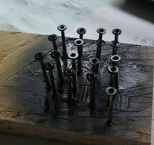

Dann zusammen schrauben, die sichtbaren Schrauben habe Ich schwarz lackiert.
Rahmen zusammenschrauben
die kleine Klappe für die Cargo Stangen
Die große Klappe

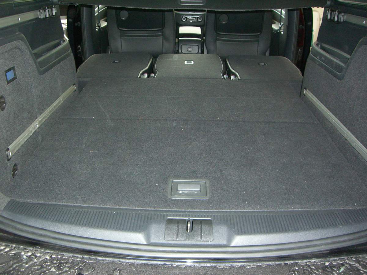

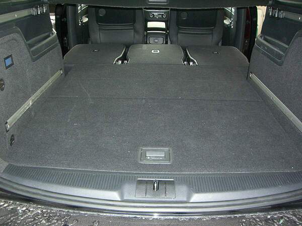

NACHHER: EBENE Ladefläche

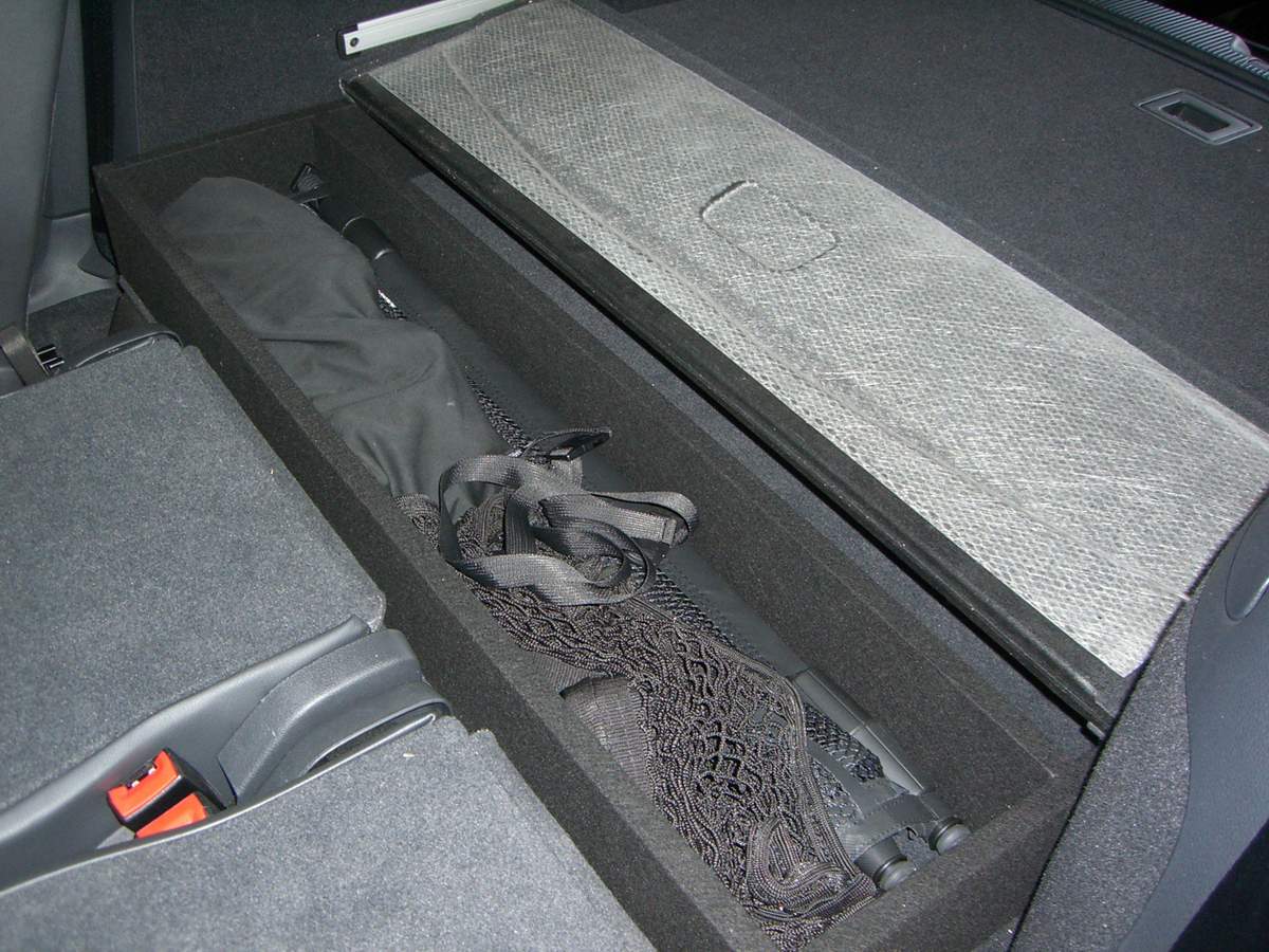

Wenn Ihr den Originalboden weiterverwenden möchtet müssen die OSB Teile um 20mm höher sein

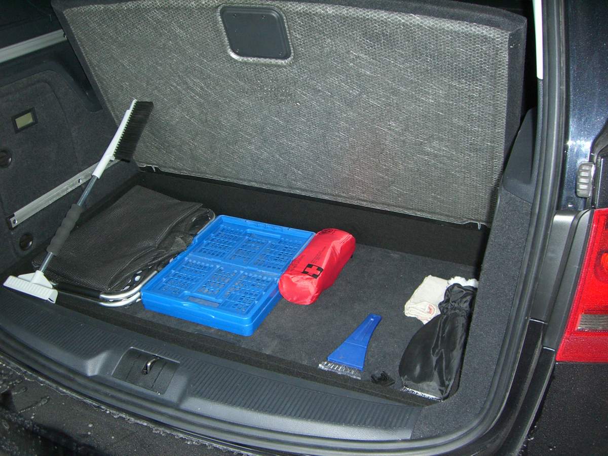

Ich habe den Boden drinnen gelassen, so kann Ich mit 2 Handgriffen den Doppelboden raus-ziehen und habe dann etwas mehr Stauraum

Hallo hddmax, haste gut gemacht. Wenn der ALTE Boden verwendet wird, besteht die Gefahr, das bei einem Auffahrunfall oder dergleichen die Benzin/Dieselleitungen durch Deinen Rahmenbau abgerissen werden können.
Das solltest in Deinem Bericht nicht unerwähnt lassen.
