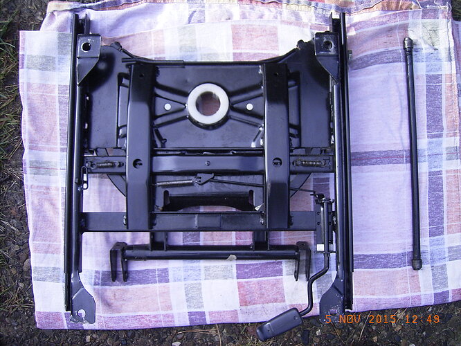

Es gibt das „neue“:
Deutlich zu erkennen an dem über die gesamte Breite gehenden Bügel für die vor/rück Verstellung.
Normal links 7M3881681F
Dreh links 7M3881681G
Normal rechts 7M3881682E
Dreh rechts 7M3881682F
Unter dieses Gestell passt die einteilige Abdeckung 7M3864641C/D.

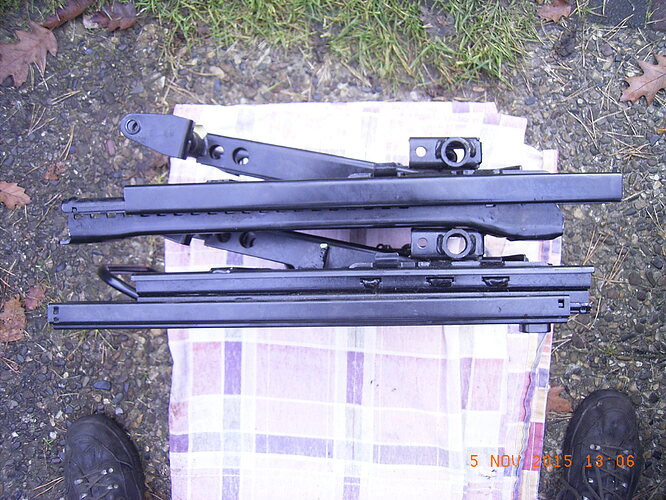

Es gibt das „alte“:

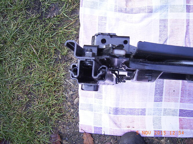

Deutlich zu erkennen an dem kleinen einseitigen Hebelfür die vor/rück Verstellung.
Normal links 7M3881681D
Dreh links 7M3881681B oder 7M3881681E?
Normal rechts 7M3881682C
Dreh rechts 7M3881682A oder 7M3881682D?
Diese ist insgesamt etwas breiter und die Auflage auf der Karosserie ist anders geformt, daher ist hier eine andere Abdeckung nötig. Die 7M3864641C/D klemmt.

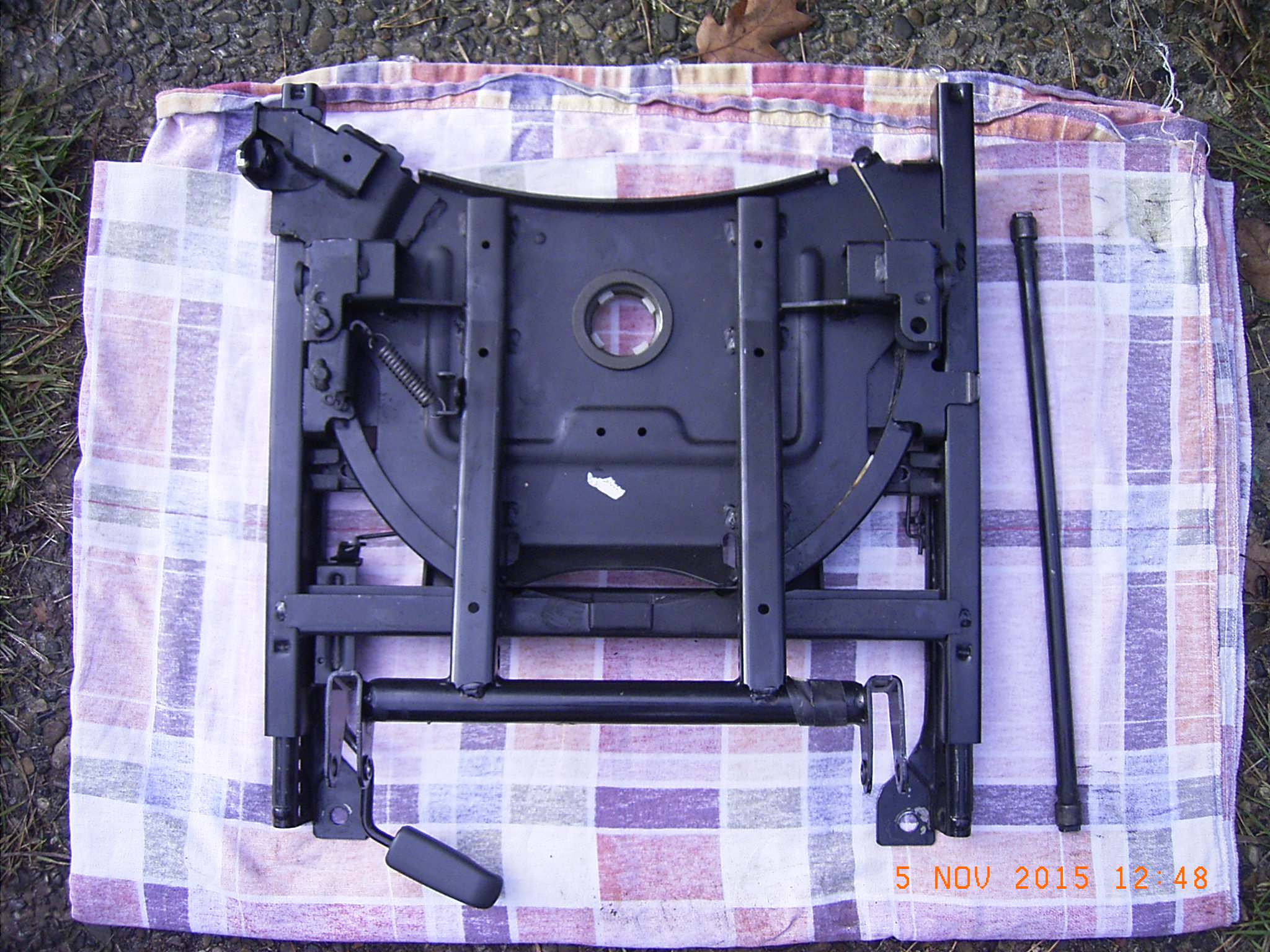

Alle diese Sitzgestelle haben Aufnahmen für das Rohr 7M0881255. Dieses ist für die Sitzhöhenverstellung nötig.
Und an dieser Stelle kommt das erste „Aber…“: Ab Werk gibt es auch Fahrzeuge mit Drehsitz aber ohne Höhenverstellung. Den dort verbauten Drehgestellen fehlt dann das Rohr und auch die passende Aufnahme dafür.
Hier bieten sich nun mehrere Lösungsweg an:

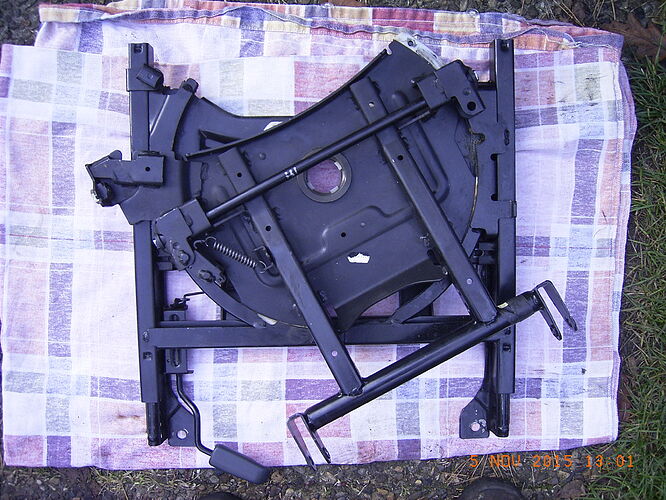

  1. Die alten Buchsen vom Drehgestell abflexen und das Rohr mitsamt Aufnahmen von den alten nicht-Drehgestellen als Spender nehmen.
  2. Die Höhenverstellung quasi lahmlegen. Hat den Vorteil, daß man den freiwerdenden Griff nun für die Drehfunktion nutzen kann.

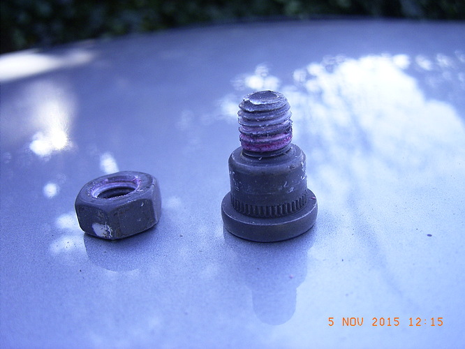

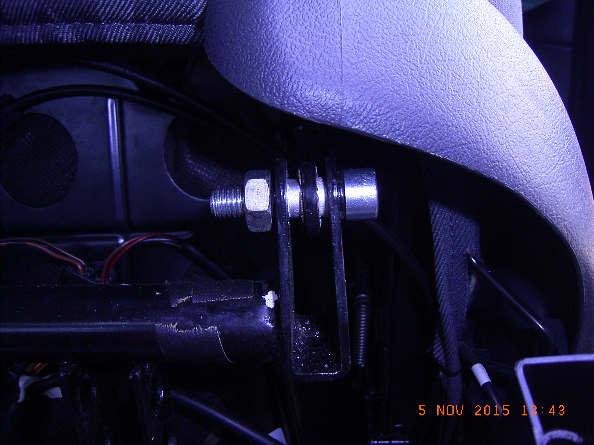

Das zweite „Aber…“ sind die vorderen Befestigungen der Sitzwanne. Laut ETKA sollte dies immer und überall der Lagerbolzen 7M3881137 sein.

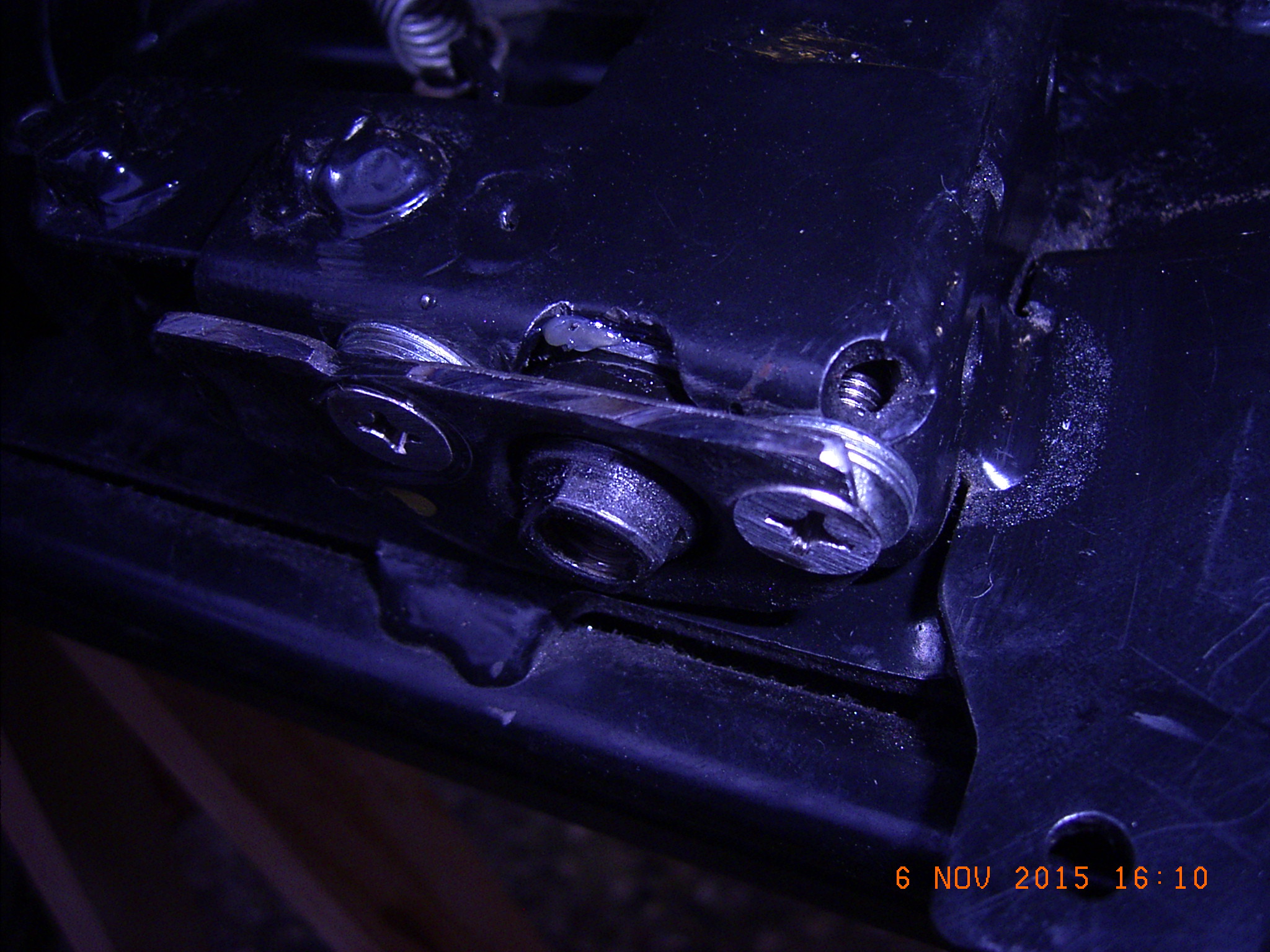

In meinem Fall hatten die Aufnahmen an den alten Drehgestellen aber etwas andere Abmessungen. Die schnelle Lösung war hier eine M10 Schraube mit 12mm Alurohr.

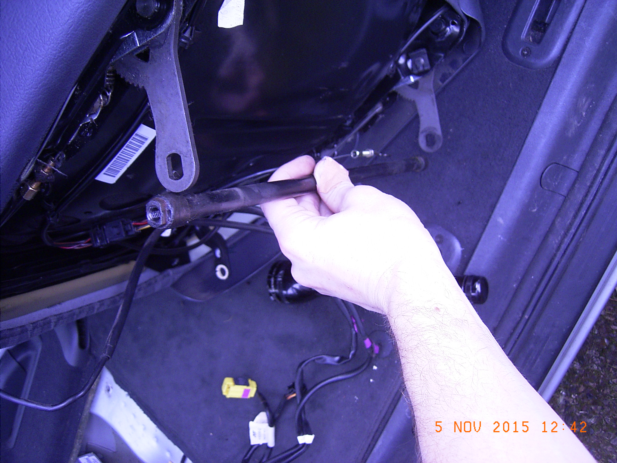

  6. Vordere Befestigung lösen. 13er Mutter ab und dann mit kleinem Hammer oder Rohrzange den Lagerbolzen herausüberreden.
  7. Hintere Befestigung (Inbus) lösen und die Höhenverstellarme vom Rohr abhebeln.

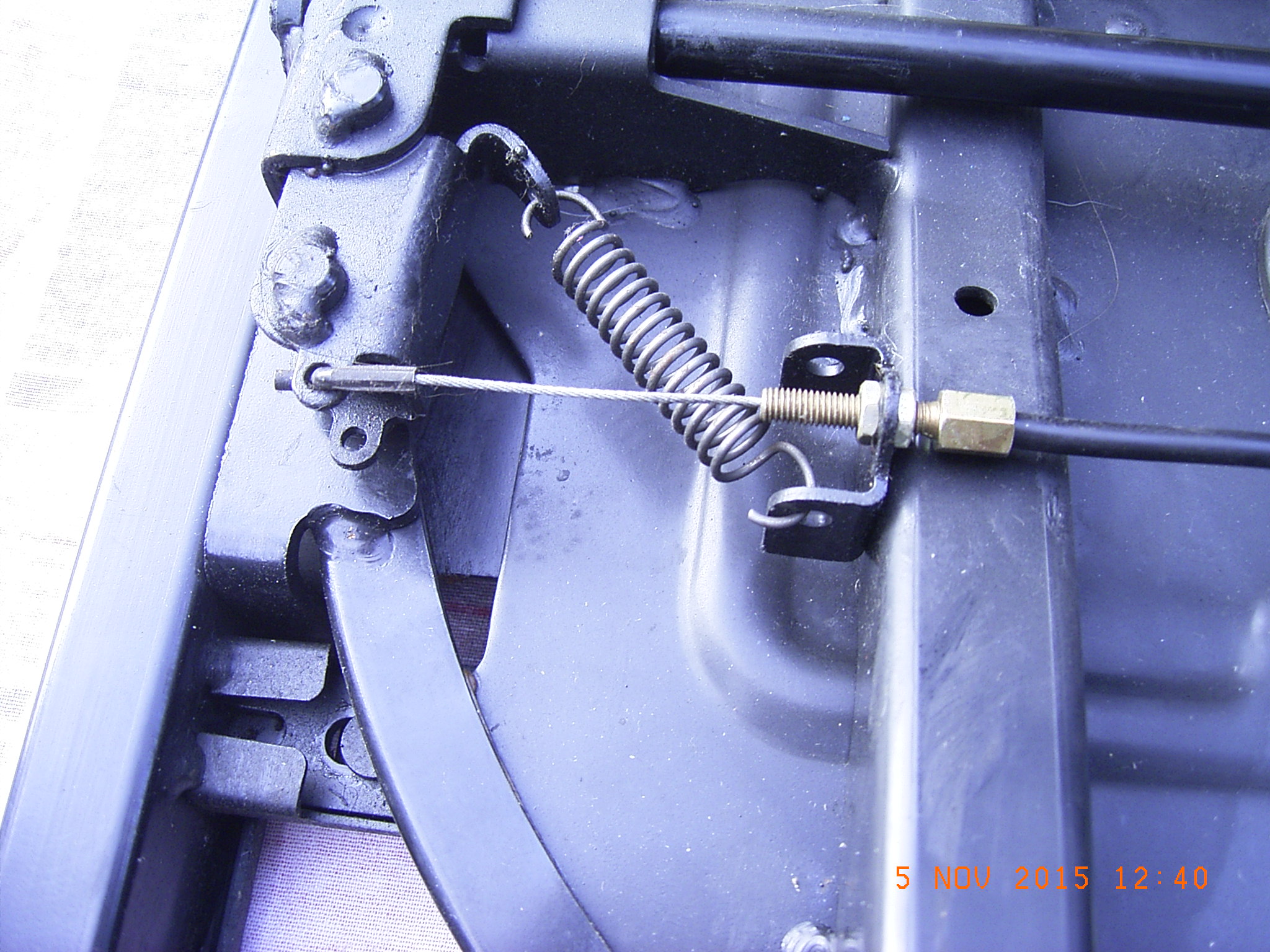

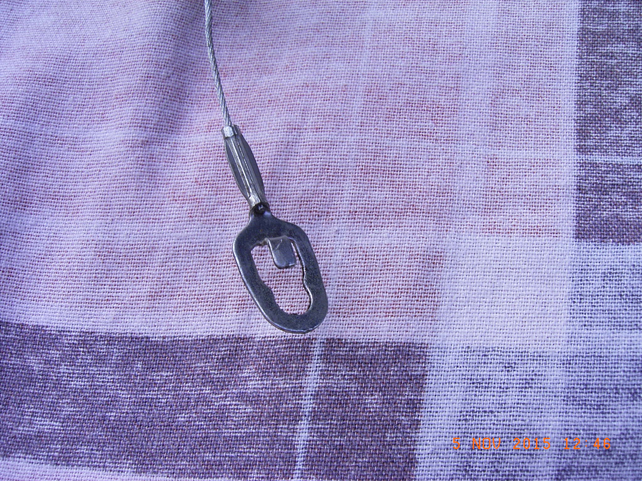

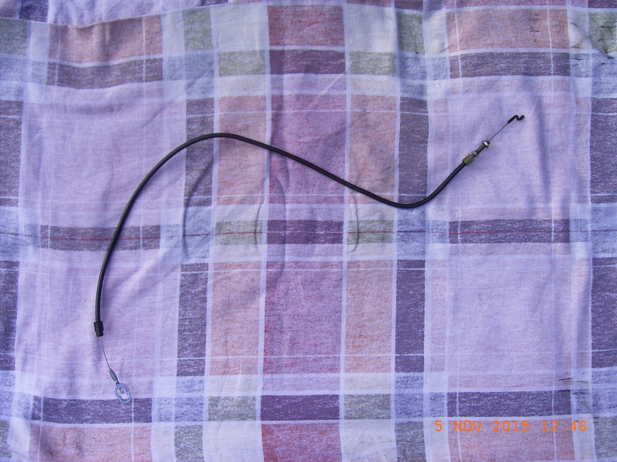

Wer gut aufgepasst hat, wird sich über die nun fehlende Betätigung für den Drehmechanismus wundern. Sofern man höhenverstellbare Sitze hat kann man sich die auch gut sparen. Bei hochgestelltem Sitz kommt man wunderbar an den entsprechenden Hebel heran und kann den ganz einfach drücken, genauso wie man sonst an dem „richtigen“ Hebel ziehen würde. Alternativ kann man sich natürlich jederzeit noch ans Werk machen und die Hebelmechanik nachrüsten (s.o.). Alles was dazwischen noch fehlt ist der Seilzug 7M3881271.

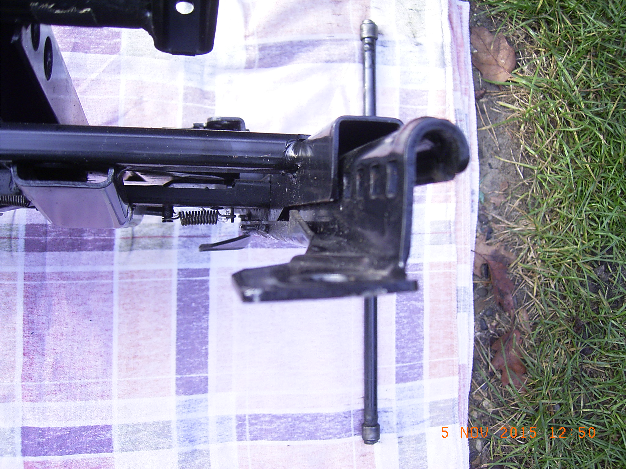

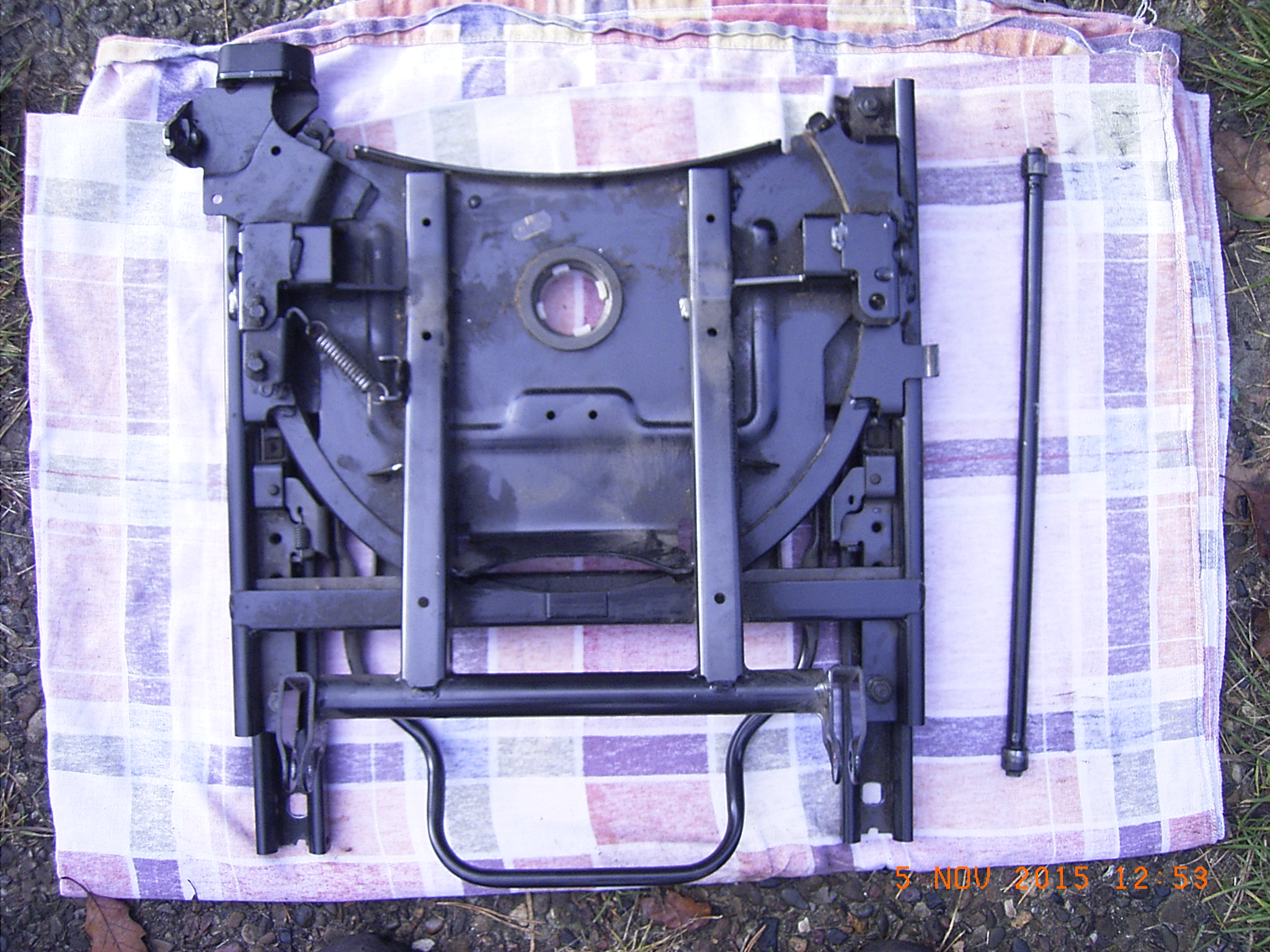

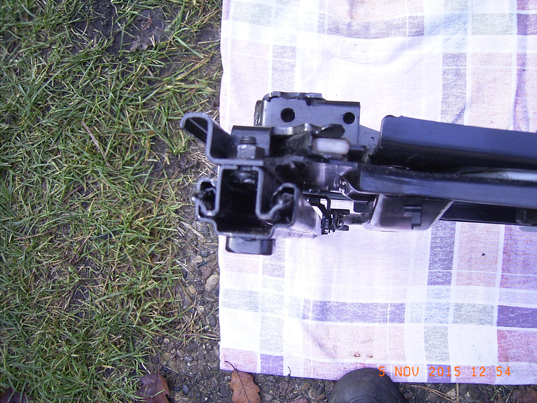

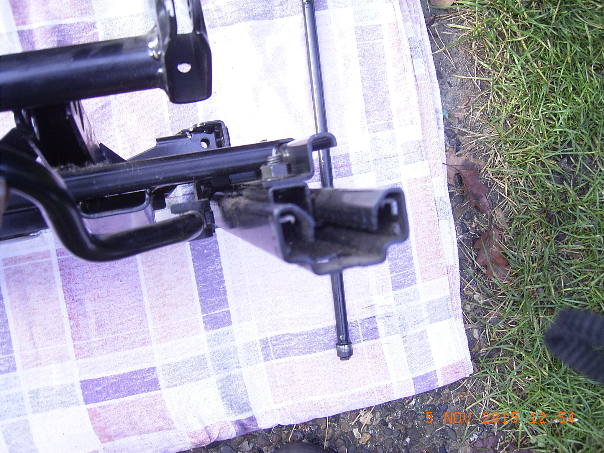

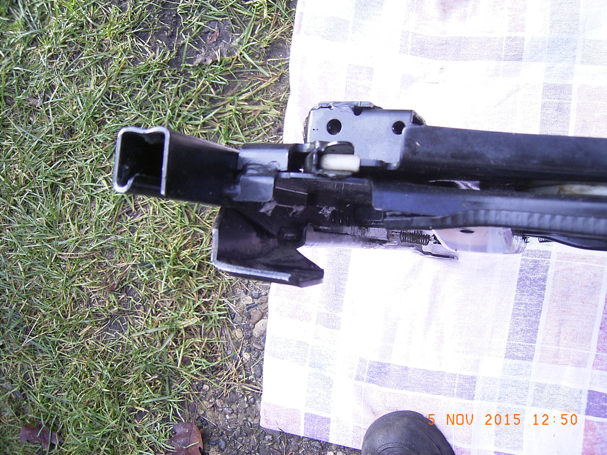

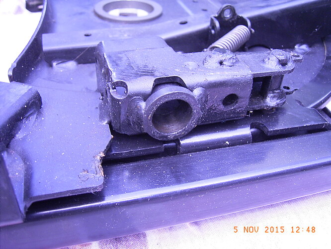

Wer wie ich das Pech hat, einen höhenverstellbaren Beifahrersitz zu haben, aber nur ein Drehgestell ohne das entsprechende Rohr finden kann, der flext sich einfach die Aufnahmen für dieses Rohr vom alten Gestell ab und findet sicher auch einen kreativen Weg, das Ganze am Drehgestell wieder zu befestigen. Bei mir sieht das Ergebnis dieser Bemühungen dann so aus:
