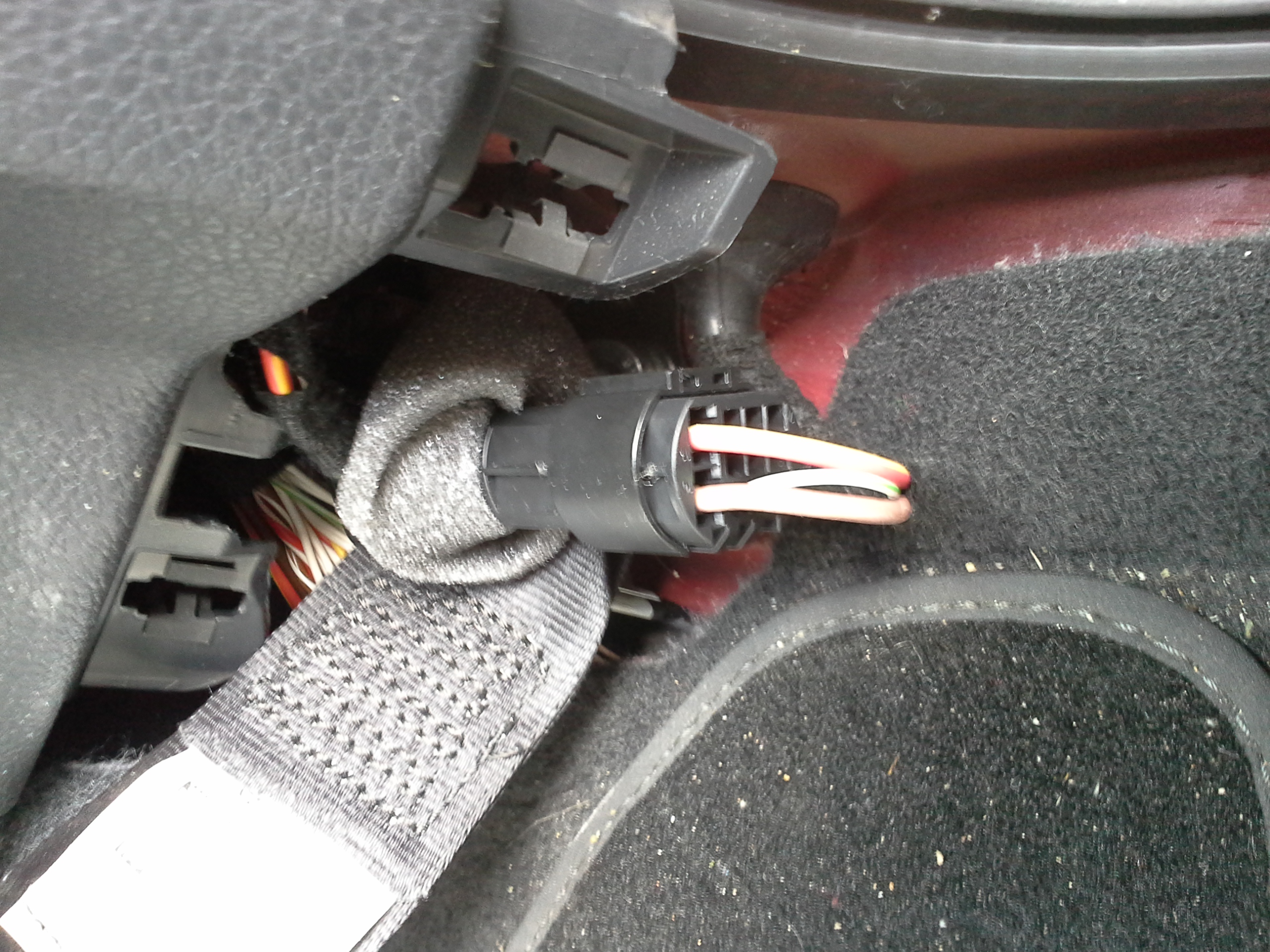

1. Vorbereitung

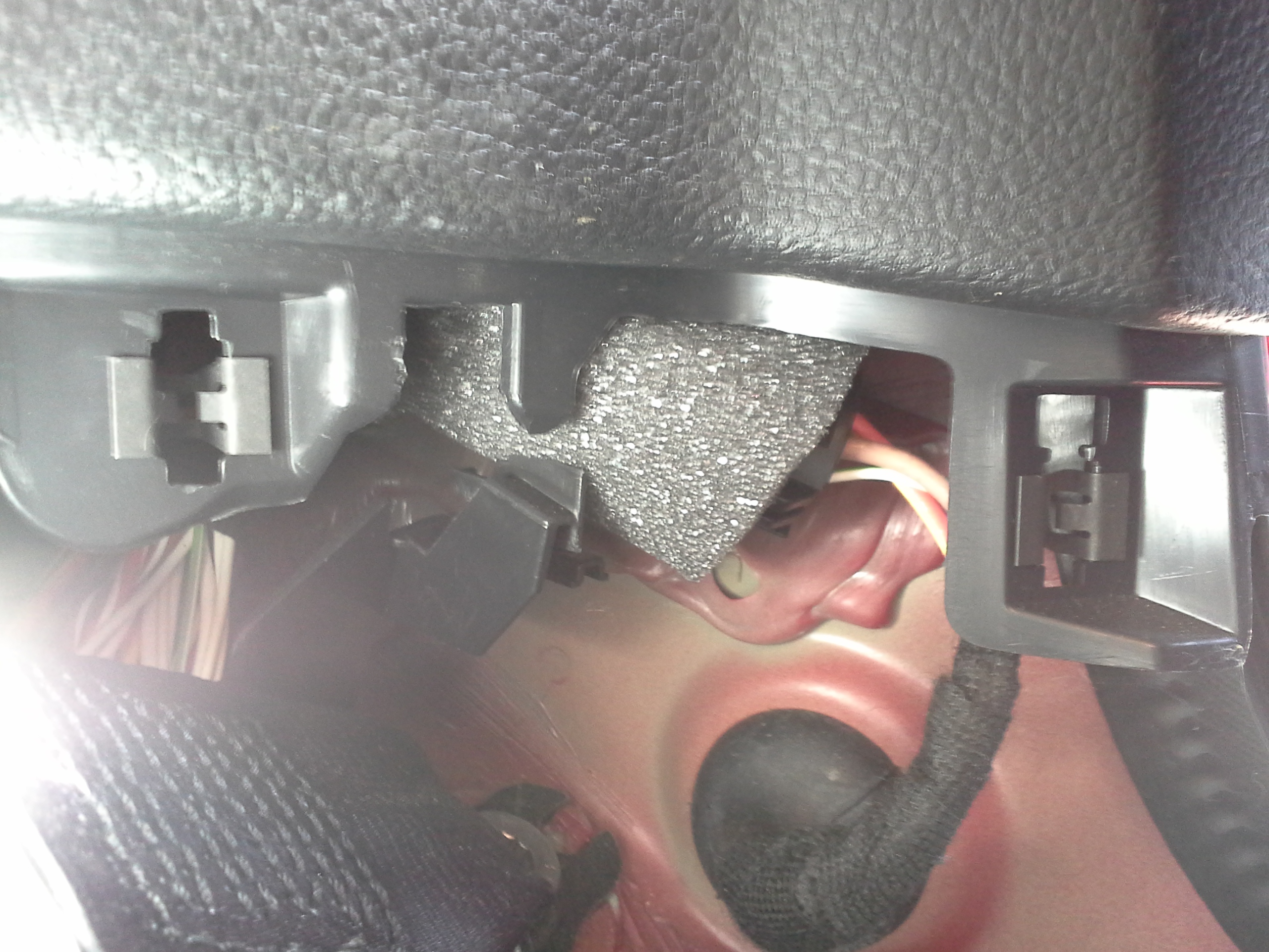

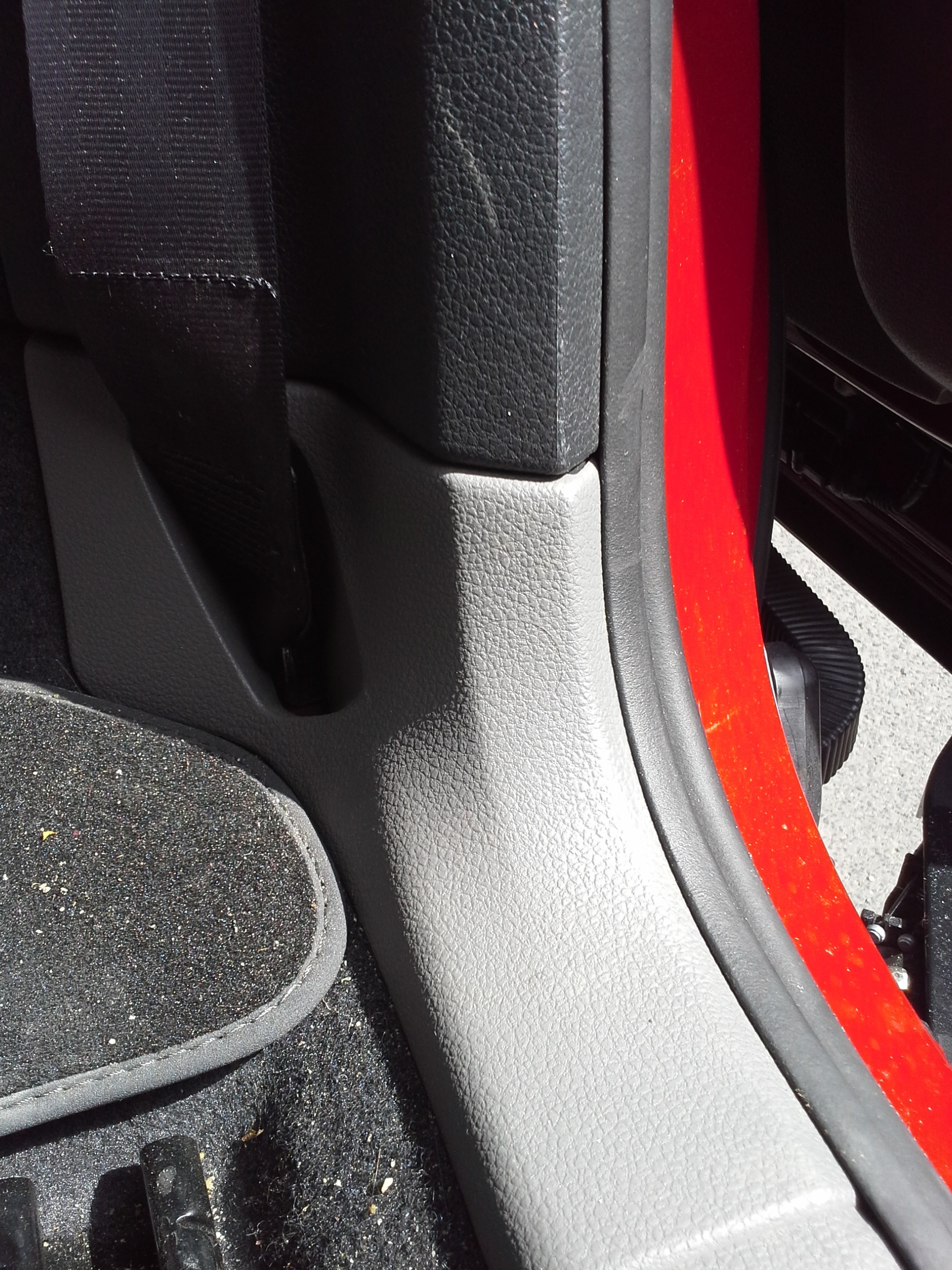

- graue Plastik-Abdeckung am unteren Ende der C-Saeule entfernen
- Flachkontaktstecker mit Schaumstoff-Ummantelung hervorziehen
- Schaumstoff zurueckschieben

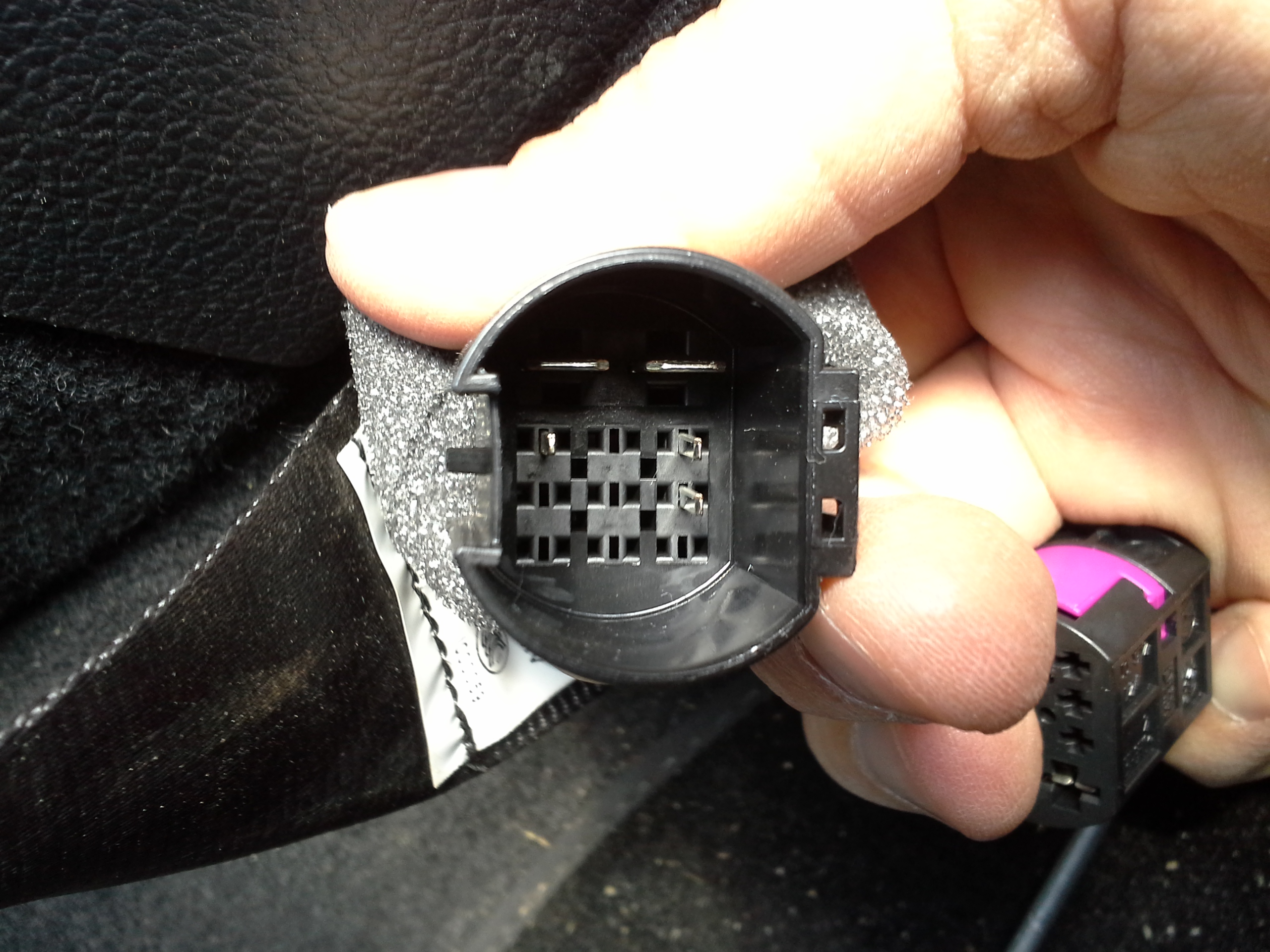

- Stecker trennen: wagenseitig (TN 5J0 972 724), tuerseitig (TN 5J0 972 734)
- Nachschauen, ob wagenseitig die maennlichen Pins 8 und 9 vorhanden sind
2. Pin-Belegung
links: Pin 8 (+, rot-weiss); Pin 9 (-, braun-weiss)
rechts: Pin 8 (+, rot-lila); Pin 9 (-, braun-lila)
(Farbcoding der Kabel so wie an der Rueckseite des Radios zu sehen.)

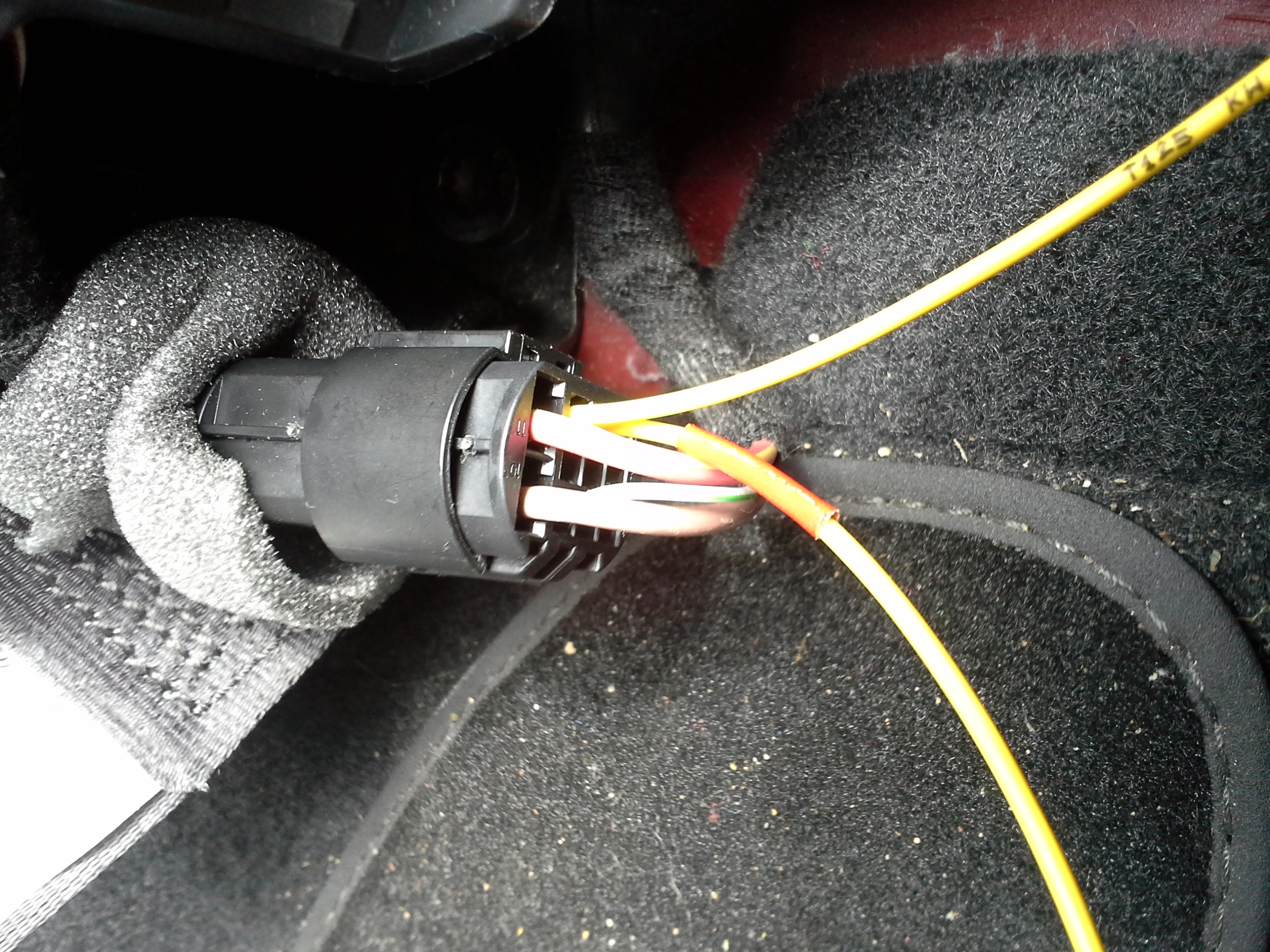

- Am tuerseitigen Stecker lila Klemmung loesen
- Zwei Leitungen TN 000 979 131 E an Platz 8 und 9 einbauen
- Polung mit Klebeband oder Stift markieren
- Klemmung schliessen; Stecker zusammenstecken
- erneuter Funktionstest mit LS am Ende der Leitungen

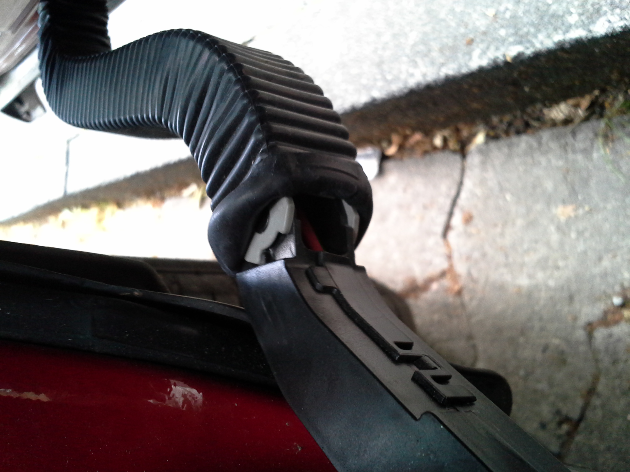

5. LS-Kabel im Kabelkanal verlegen
- gekruemmte Plastikabdeckung an der Aussenseite der C-Saeule loesen

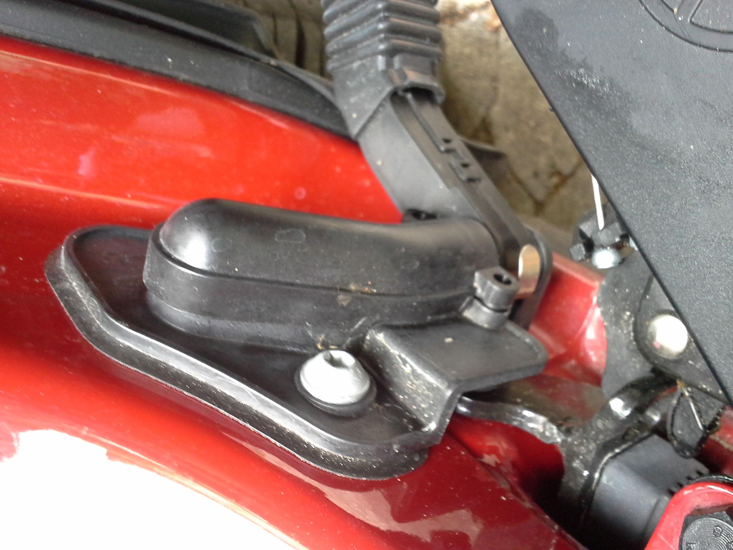

- Gummiabdeckung an der Unterseite der Schiebetuer zurueckschieben
- Am wagenseitigen Ende Gummierung des Kabelkanals zurueckschieben

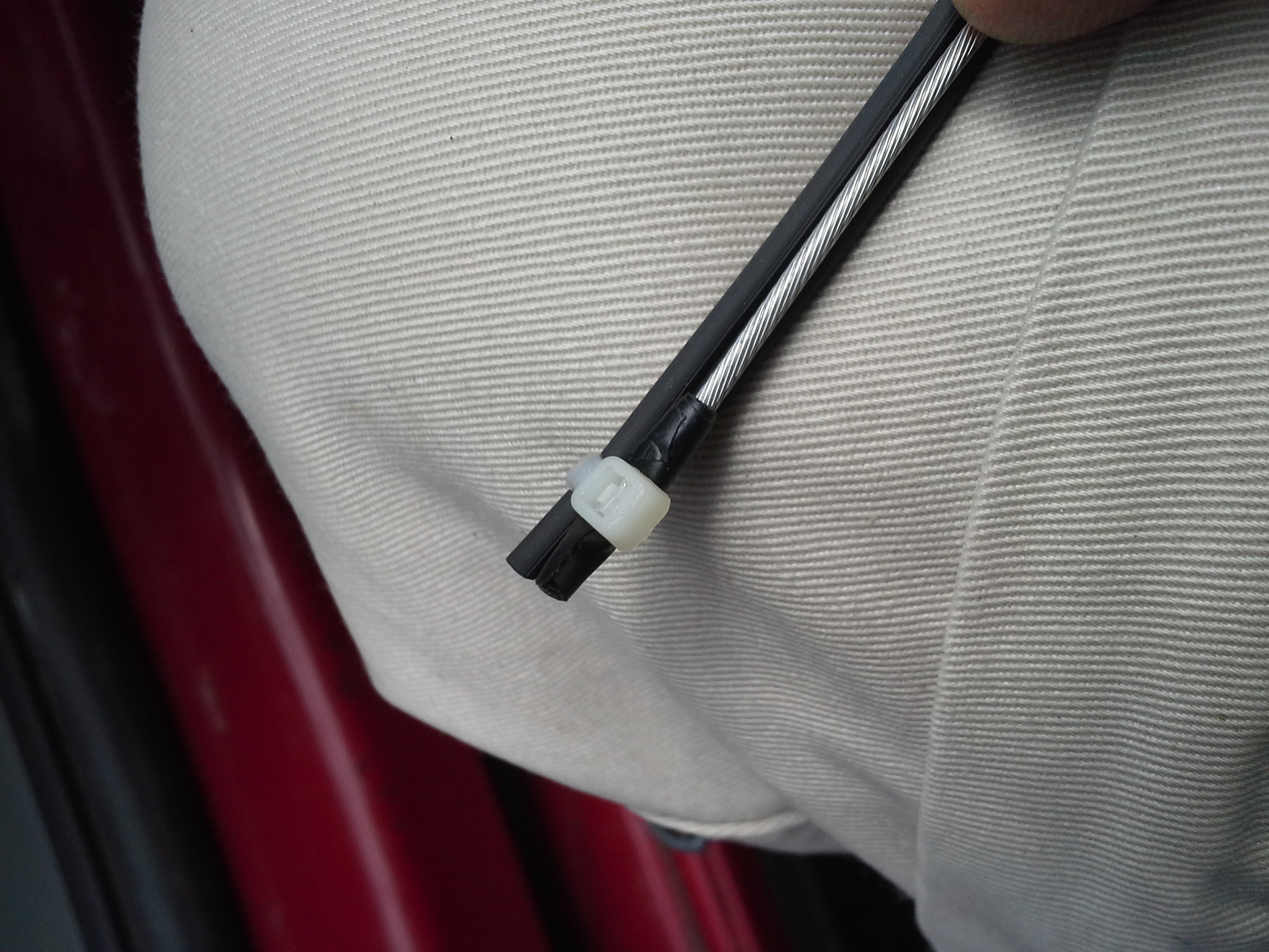

- LS-Kabel mit Kabelbinder an Bowdenzug befestigen; Enden abkleben
- von der Tuerseite in den Kabelkanal einschieben (schwierig!)
- Wenn LS-Kabel ganz durch, Bowdenzug zurueckziehen

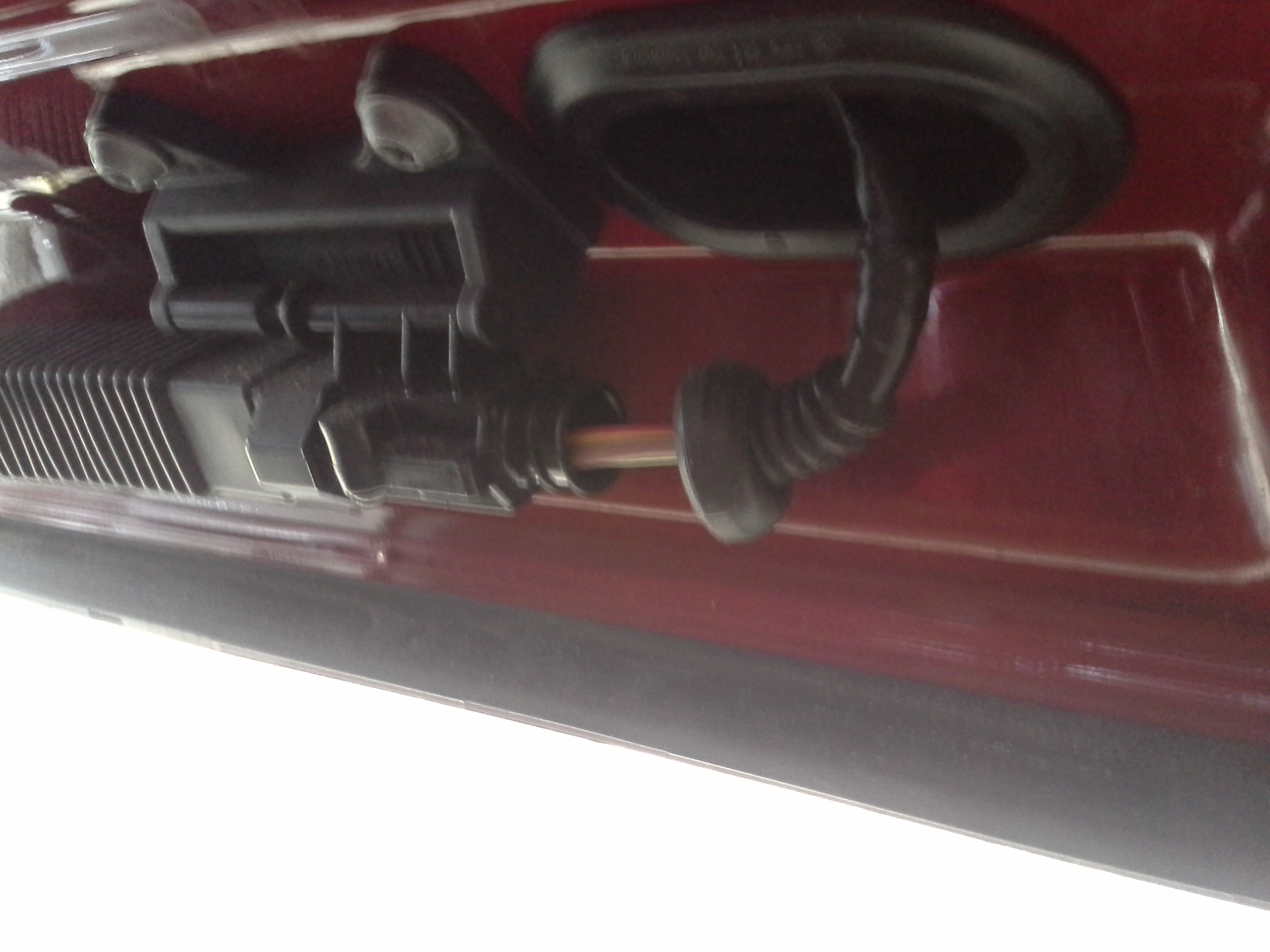

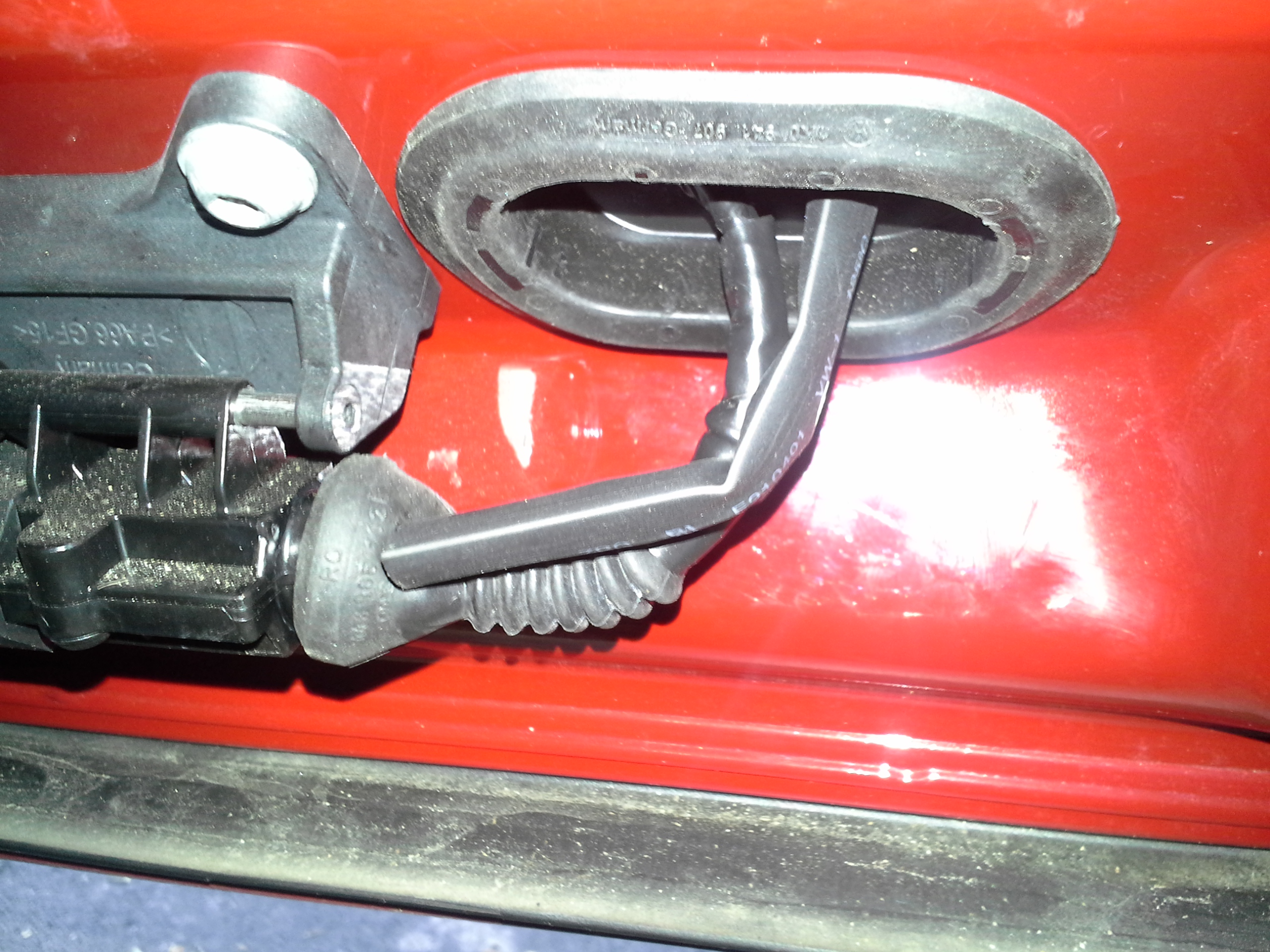

- Gummistopfen an der Innenseite der unteren C-Saeule herausziehen
- LS-Kabel und Leitungen im Wageninneren geeignet verbinden und isolieren
- Gummiabdeckungen (kleine runde, grosse ovale) von Bild 07 perforieren
- LS-Kabel mit Schrumpfschlauch/Isolierband schuetzen; in die Schiebetuer verlegen
- Jetzt haben wir Strom in der Tuer!
- erneuter Funktionstest mit LS am Ende des LS-Kabels

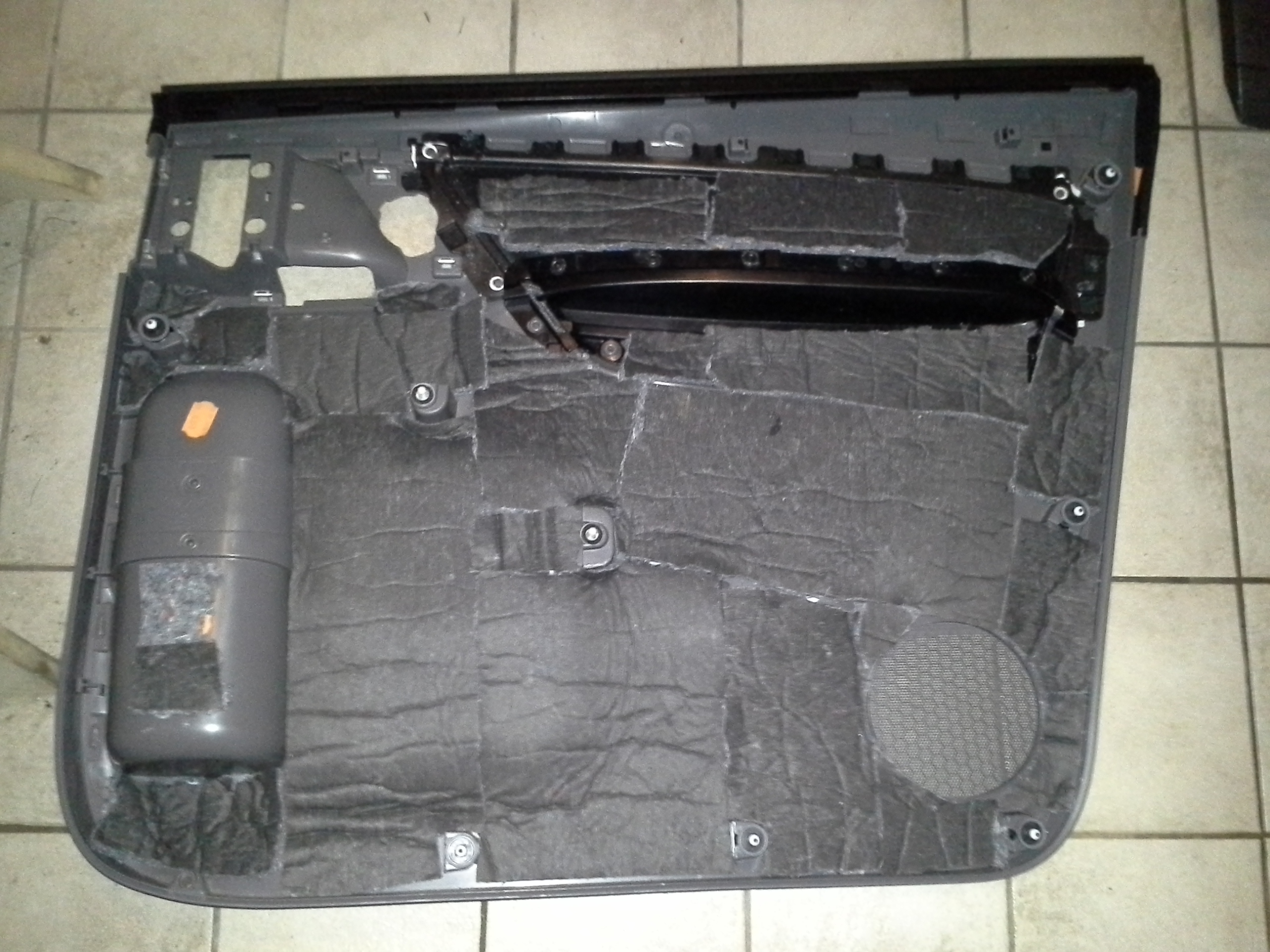

6. Tuerverkleidung abnehmen
- siehe erWin-Dokument D3E802D5176 (Karosserie-Montagearbeiten Innen), Abschnitt 2.4

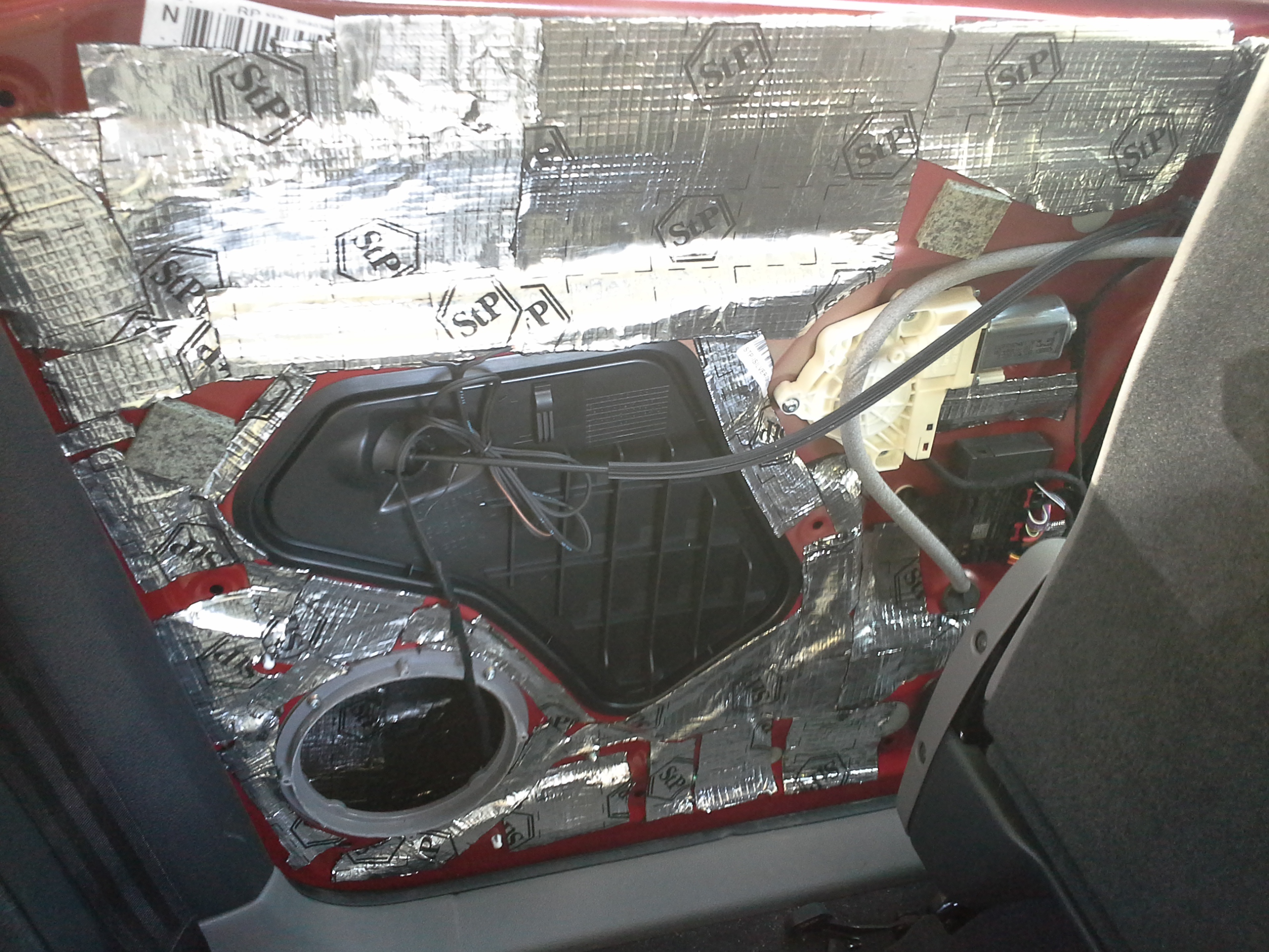

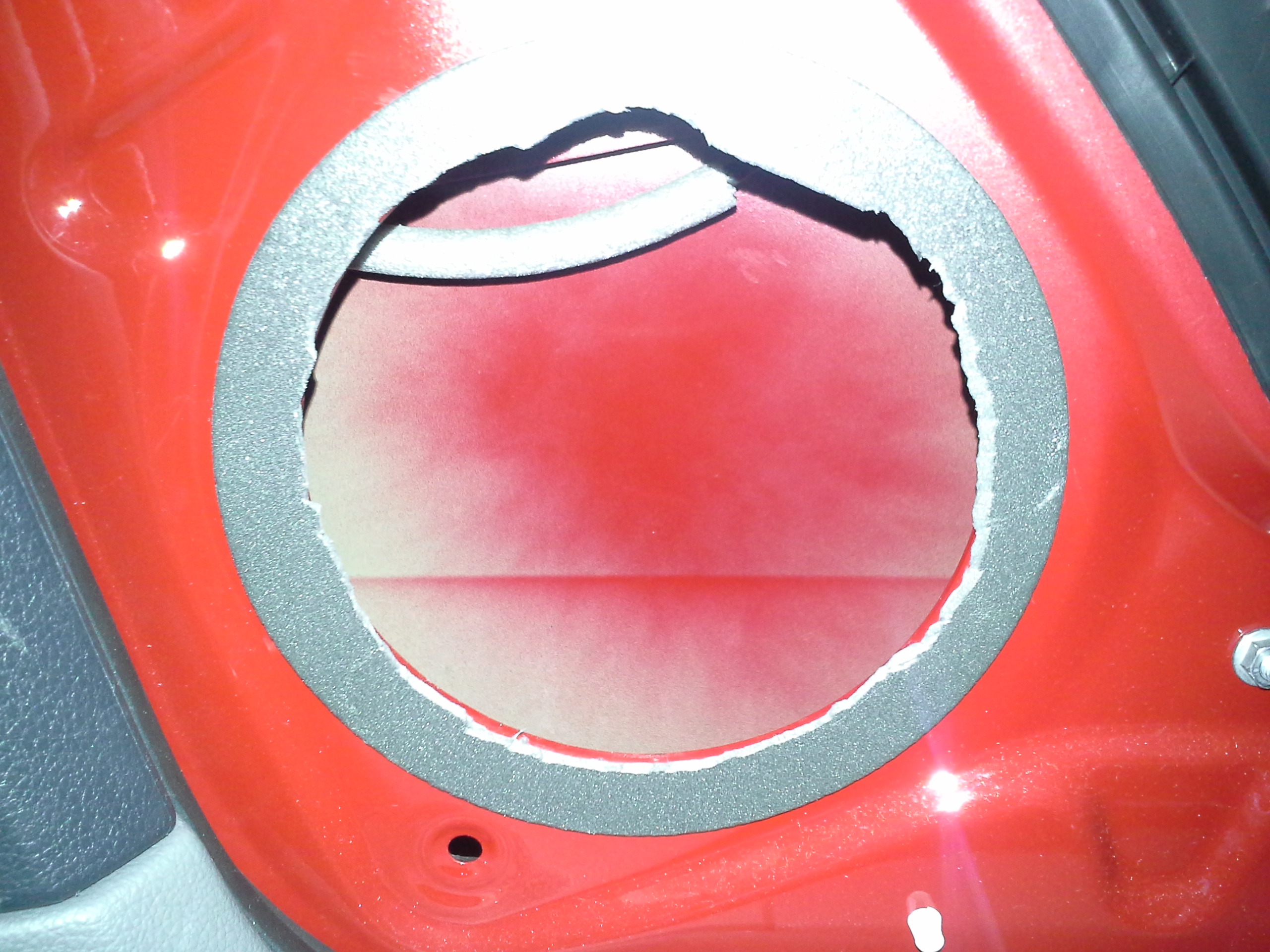

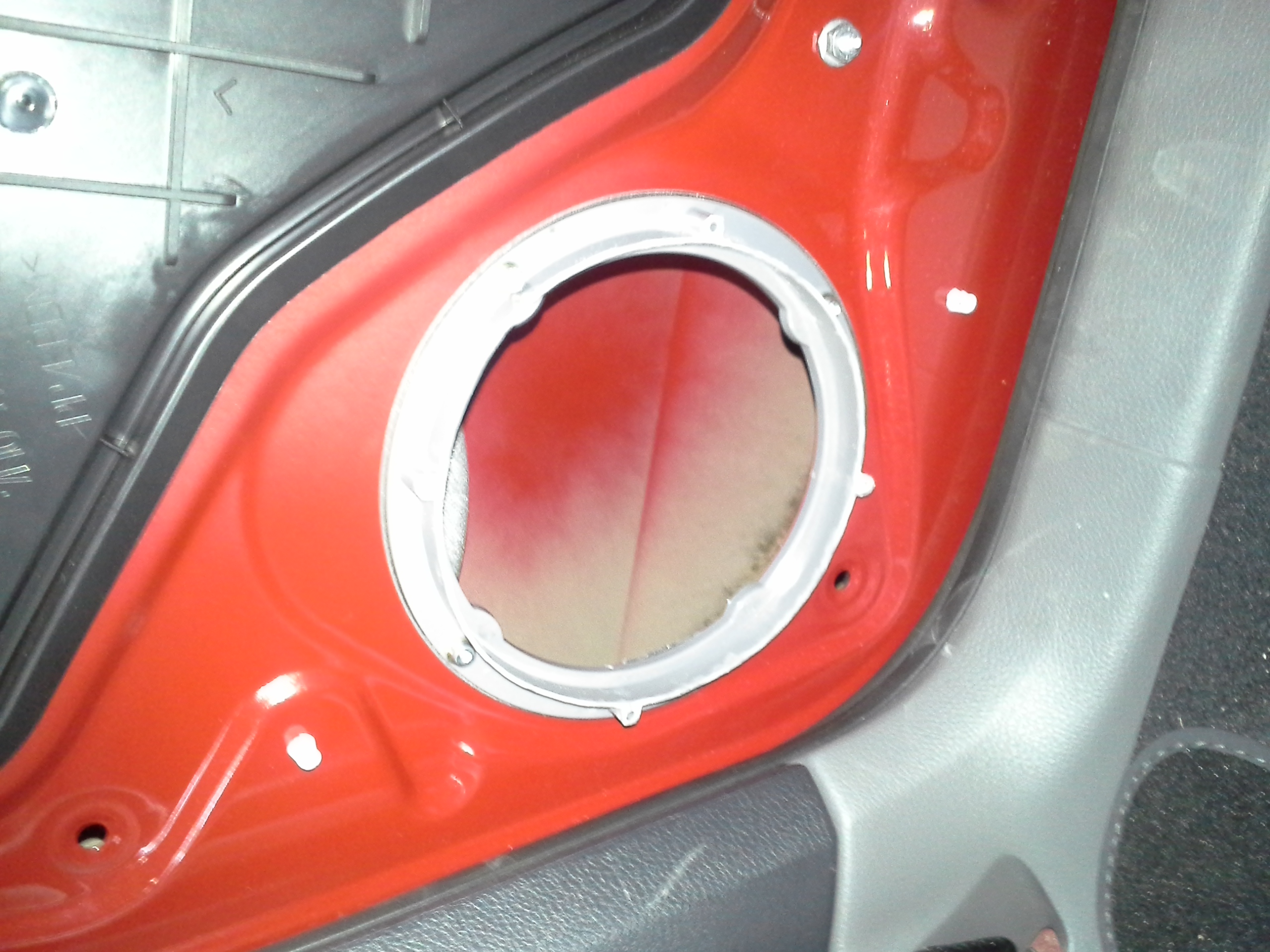

7. Adapterringe fuer Tieftoener einbauen
- Tieftoener und Adapterring auf gelochte LS-Oeffnung in der Innenseite der Tuerverkleidung legen
- Das ganze darf nicht hoeher sein als die Grundflaeche von Clip #3!
- Falls Adapterring zu hoch, entsprechend kuerzen mit Saege oder Dremel
- Schaumstoff-Abdeckung fuer Tieftoener (hinten, unten) ausschneiden
- Adapterring in die Tuer einbauen, pro Seite 4 Maschinenschrauben und Muttern
- LS-Kabel im Inneren der Tuer verlegen und aus dem Loch fuer die Tieftoener holen
8. Vibrationsdaempfung und Schalldaemmung (optional, aber empfehlenswert)
- Tuerblech mit selbstklebender Alubutyl-Folie abkleben
- Innenseite der Tuerverkleidung mit Daemmvlies auskleiden
