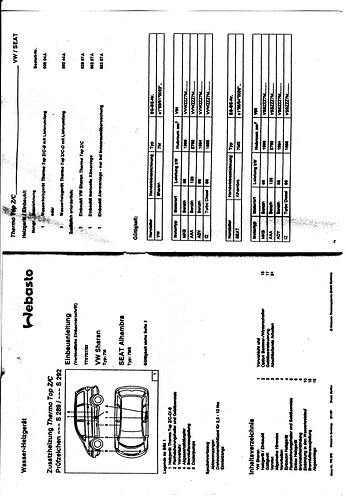

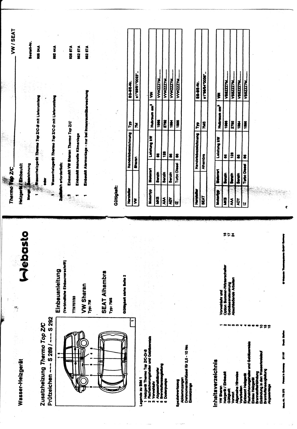

Kannst du denn vielleicht mal ein Bild von der Einbauposition der Heizung posten? Da könnte ich ja schon mal was mit anfangen!

Das Bild ist in meinem Album.
