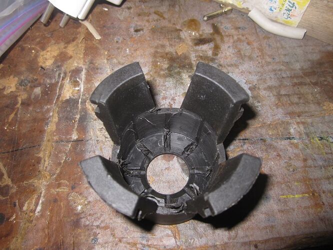

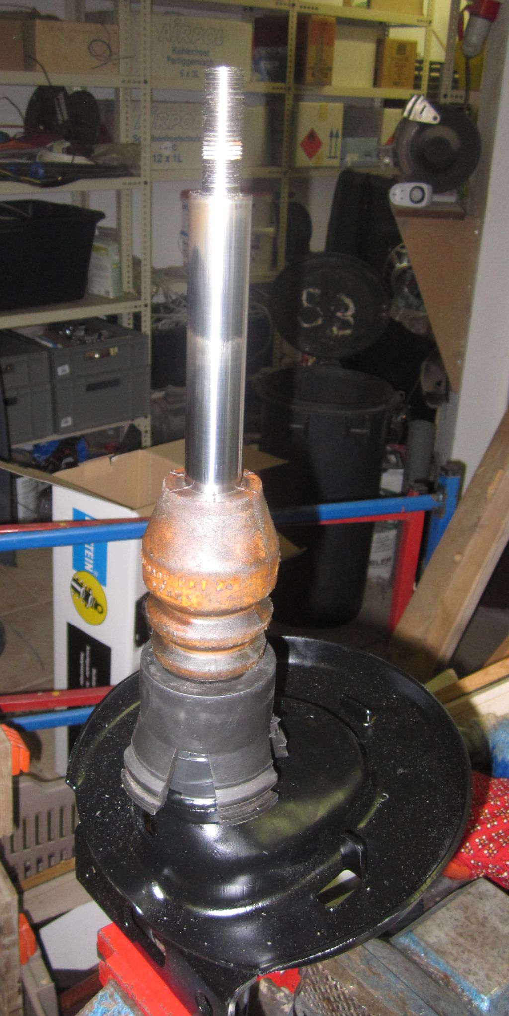

In #18 hab ich ein Bild der Einzelteile eingestellt mit dem originalen Stoßdämpfer rechts und dem neuen schlecht passenden Sachs Stossdämpfer links. Es geht nun um die Plastikkappe in der Bildmitte. Diese wird auf das Stoßdämpfer Rohr aufgeschoben, hier ein Bild mit Kappe und Anschlagpuffer.

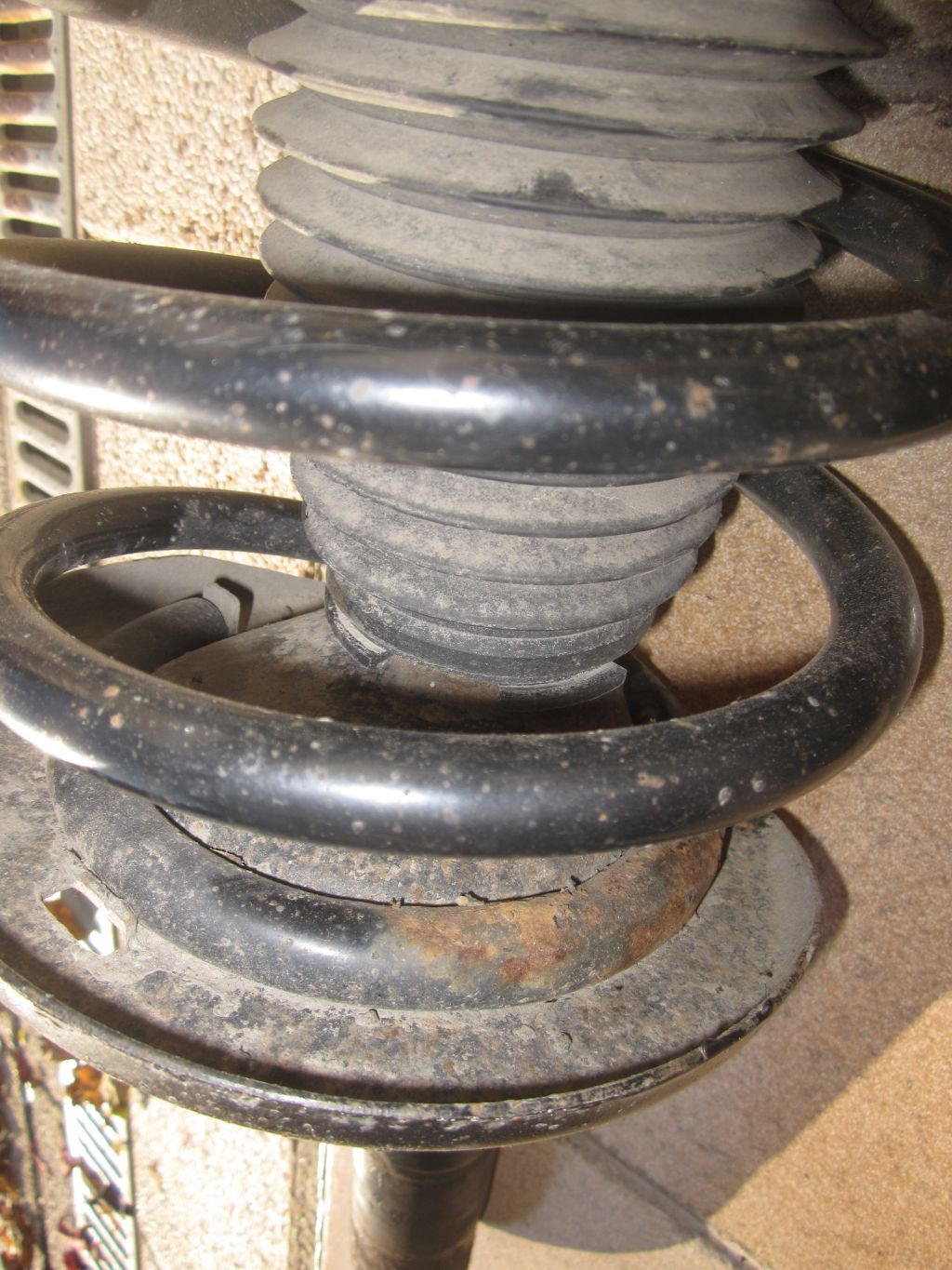

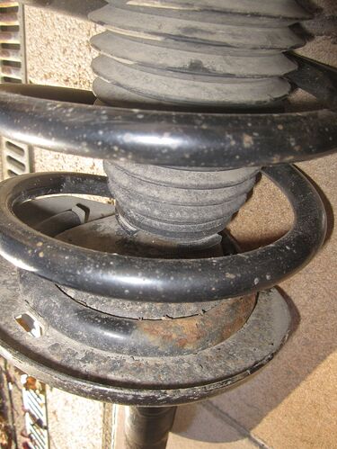

Die Kappe hat nun den Sinn den Faltbalg unten zu halten, indem der Faltbalg mit seiner innen liegenden Nut über die 4 Ausstülpungen der Kappe ganz unten geschoben wird. Das schaut dann so aus. Die Feder ist auch bereits montiert.
Das Problem ist nun dass der neue Sachs Stoßdämpfer ein dickeres Rohr hat mit einer Metallkappe drauf. Damit lässt sich die Plastikkappe nicht montieren und ohne die Kappe hat der Faltbalg unten keinen Halt.
Beim neuen Bilstein Stoßdämpfer ist das etwas besser. Der hat keine Metallkappe drauf und ist aber auch etwa 3mm dicker. Ich hab also das Problem gelöst indem ich die Plastikkappe innen ausgedreht habe und damit den Innendurchmesser von 47mm auf 50mm erweitert habe. Siehe folgendes Bild:
Damit kann ich die Kappe auf den neuen Stoßdämpfer aufschieben und alles passt. Inzwischen ist auch alles wieder zusammengebaut und der Wagen fährt wieder.
Die Federn waren an manchen Stellen rostig weil der Plastiküberzug durch Alterung und durch Scheuern am Federteller abgegangen ist. Ich habe sie mit der Drahtbürste soweit es geht entrostet und mit Brunox eingestrichen.

die Kappe ist am Originalstoßdämpfer einfach händisch aufgepresst und lässt sich durch leichtes Klopfen auf lösen, wenn auch sehr streng.
Im Original hat die Kappe 47mm Innendurchmesser und der Stoßdämpfer 47.5mm Außendurchmesser. Damit sitzt die Kappe eben recht streng und wird wohl auch nicht durch Rütteln gelöst.
Ich habe leider keinen Nachbau Stoßdämpfer gefunden auf den die Kappe direkt passen würde. Am ehesten hat nun der Bilstein Stoßdämpfer gepasst. Deshalb eben die Aktion mit dem Ausdrehen. Bei den Nachbau Stoßdämpfern wird manchmal auch ein Faltbalgset angeboten, offenbar als Alternative zum Original. Aber auch nicht immer. Wollte ich aber nicht noch zusätzlich kaufen.
