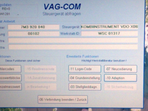

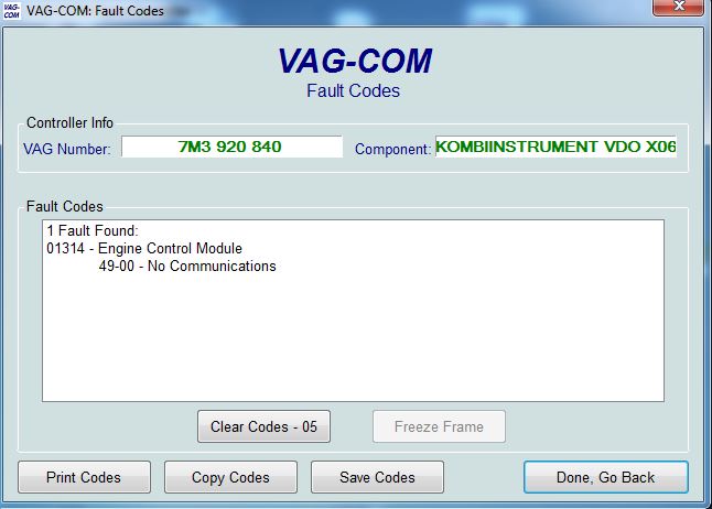

Nach dem Umbau meines KI habe ich folgenden Fehler 01314 siehe Bild
Stimmt da was mi dem Tacho nicht?
Oder wo liegt der Fehler?
Gruß MC

Das heißt, dass dein KI nicht mit dem Motorsteuergerät kommunizieren kann. Entweder fehlt da ein Kabel oder (halte ich für wahrscheinlich) das KI „versteht“ sich nicht mit deinem Motorsteuergerät. Schließlich hast Du ja nen Ford-Motor und die kommunizieren über ein anderes Protokoll.
Ich vermute mal, dass hiervon Infos wie Verbrauch betroffen sind. Oder funktioniert das?
Was für ein KI hattest Du denn vorher?

Hm, keine Ahnung. Ich kann morgen mal die Stromlaufpläne durchsuchen. Ich fürchte aber eher, dass es sich um ein Kommunikationsproblem handelt und da wirst Du nichts machen können.
Vielleicht hat ja noch jemand eine Idee, aber ich denke Du wirst ein KI von Ford brauchen, da ja auch das MSG von Ford ist.

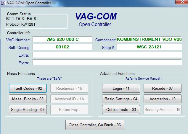

vielleicht liegt das Problem, wie schon vorher auch geschrieben, daß das KI von VW ist. Selbst beim ersten Galy und Sharan funktionieren sie nicht untereinander, wenn ein Ford Motor verbaut ist. Da ist die MFA Anzeige schon ganz unterschiedlich programmiert.
Hast du jetzt ein KI mit 6 Rundinstrumenten von VW?

Das Problem mit der Öltemperaturanzeige wird sein, daß der Ford Motor keinen Geber dafür hat. Die Wassertemperatur wird wohl von den abgegebenen Werten des Geber nicht passen. Drehzahlmesser verwundert mich etwas.
Deswegen hab ich mir für den ersten Galy ein KI vom Galy gesucht mit MFA, weil das vom VW nicht kompatibel ist, obwohl sie sich ja optisch nicht wirklich unterscheiden.
Irgendwas war doch auch immer mit den Softwareständen aus der 2. Generation vom SGA im KI oder irre ich da jetzt?
