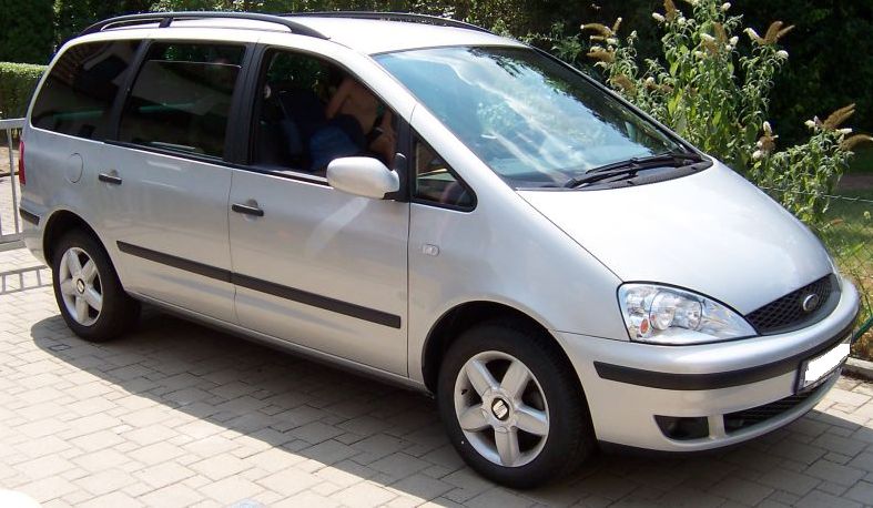

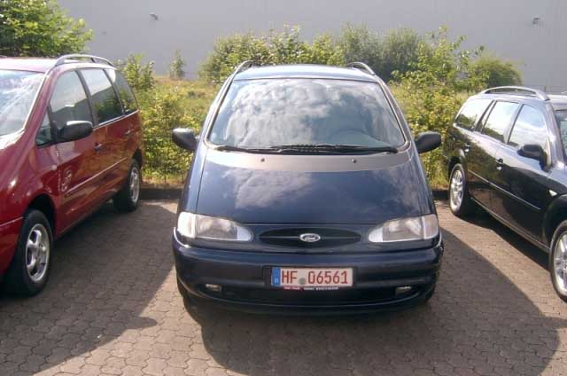

Ist der schon nach Facelift (neuere Form)?
wenn ja: Relais 109 in der MFE wechsel. Kostet 10 Teuros, das kann man einfach riskieren.
ein Bj. 99 kann kein Faceliftmodell sein.
Ob ich Faceliftmodell habe, kann ich nicht sagen (Bj.9/1999) Aber ich habe einen anderen Lichtschalter (nur 3 Stufen) und keine braune Abdeckleiste wie in den Abbildungen der Ausbauanleitung MFE. Habe auch keinen GALAXY - Schriftzug auf dem Tacho.
Och, obs ein Facelift ist oder nicht, können wir einfach klären.
Heisenberg hat einen Facelift :ford:
Galaxy-Toto hat keinen Facelift
