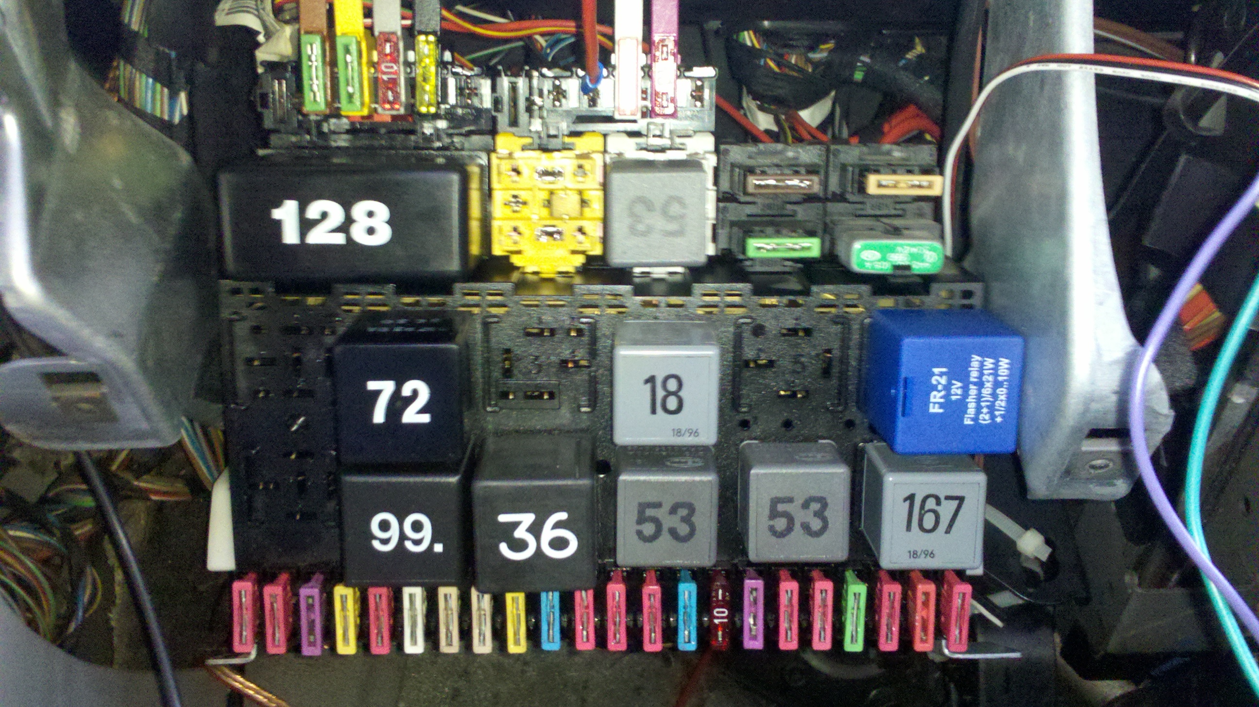

Servus,
wenn Deine Zentralelektrik (links unter der Lenksäule) noch so aussieht wie meine:
dann ist es das Relais mit der Nummer 128. Hätte man aber durch ziehen der Relais und dann versuchen das Licht zu schalten finden können.
Oder so wie ich das gemacht habe: Finger auf ein Relais, Licht an und auf Fernlicht umschalten. Das Anziehen des Relais spürt man deutlich am Gehäuse.
Ob das Relais dieses Störungsbild verursacht :-/
Da würde ich mal schauen ob in Deiner Nähe ein SGA ähnlichen Baujahres unterwegs ist. Dann könnte man evtl. die Relais mal testweise tauschen …
Gruß - Wolfgang
PS: Meines Wissens sind diese Teile bei Ford teurer. Wenn man sie überhaupt bekommt.
Edit sagt: Wir haben eine prima Suchfunktion. Hätte ich die mal vorher benutzt. Bei Deinem Baujahr müsste das hier www.sgaf.de/content/relaisplatzbelegung-fuer-baujahre-071997-ca-042000-386431 ja zutreffen. Demnach wird - wie Uwe schon schrieb - ohre Relais geschaltet. Asche auf mein Haupt!
Ich tippe mal auf ein Kontaktproblem, entweder im Schalter, oder irgendwo auf dem Weg zu den Lampen.
