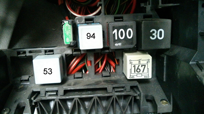

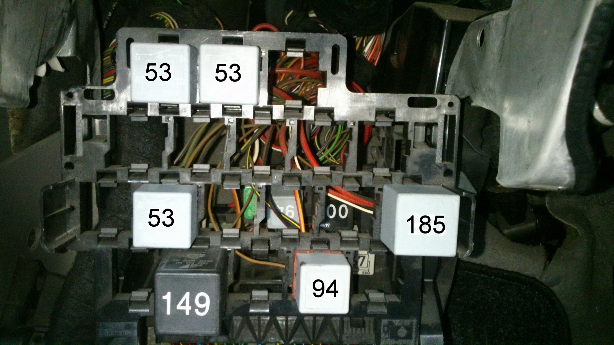

Habe mich dann mal auf die Suche nach dem Relais gemacht und schon fing das Problem an. Welches ist für den Heckscheibenwischer??? Alle Beiträge hier im Forum über die Relaisträger habe ich schon gelesen, aber bei mir sieht es total anders aus.
  1. Relaisträger
  1. Relaisträger
Kann jemand von euch helfen und mir erklären wofür welches Relais ist???

Kann mir denn jemand sagen wozu die Relais alle sind und ob das für den Heckscheibenwischer auf der Platine der Multifunktionseinheit sitzt? Das für die Frontwischer müßte ja auch da drauf sein oder?

Vielen Dank für die Hilfen hier im Forum und wenn doch noch jemand weiß wie die Relais heißen bzw. was sie schalten und vielleicht jemand die MFE kennt wäre ich sehr dankbar wenn er sich meldet.
