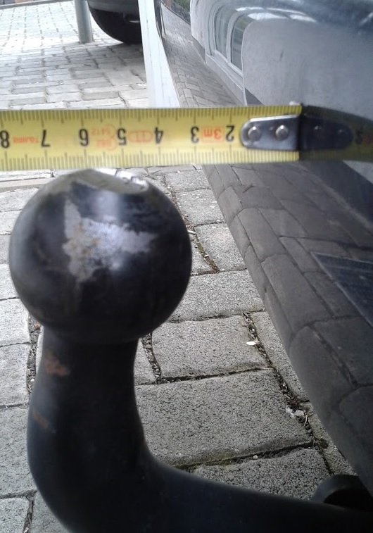

@ Heisenberg: Wenn ich das richtig deute hast Du einen Fahrradträger von Mottez, kannst Du bei Dir bitte mal den Abstand vom Kugelkopf zur Schürze messen, bei mir sind es 3,5 cm (siehe Bild)

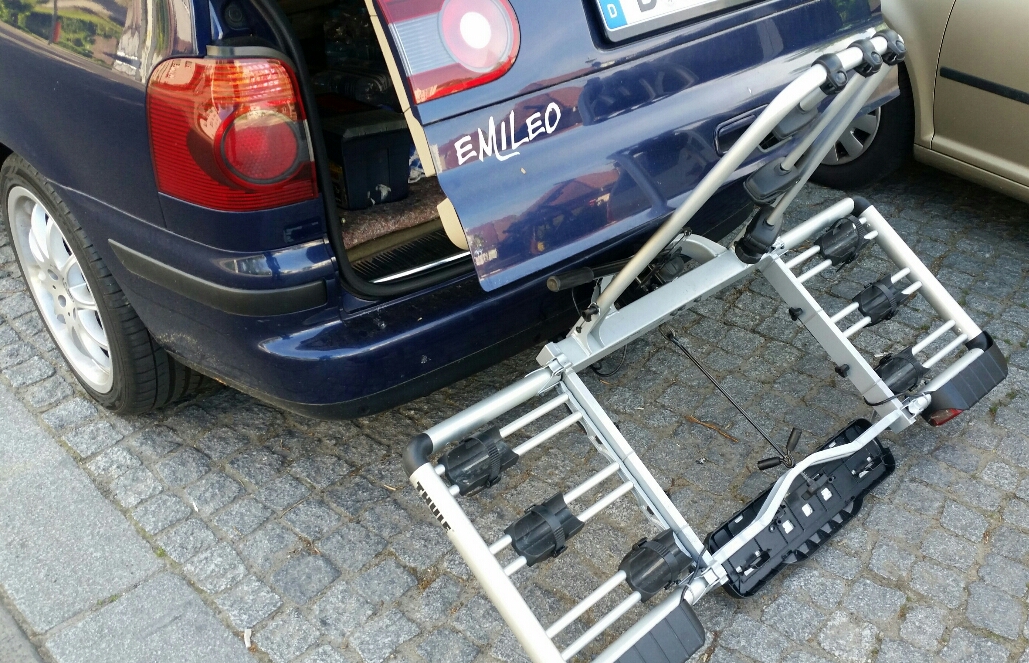

Am Wochenende durfte mein Thule Träger mal wieder an die frische Luft. Hab es nochmal probiert, die Klappe stößt aber gegen den Bügel.Das vierte Rad kommt dann mit zusatzbügeln auf die Rückleuchten.
Claudius
Ja, genau das meinte ich. Wenn das bei dem Thule nicht geht wird es wohl auch bei dem Eufab Luke Probleme geben. Ich hab leider bisher keine Möglichkeit einer Probemontage des Luke an meinem Alhambra gefunden.
#4: :oops: Leider habe ich noch nicht gemessen. Muss den Kugelkopf mal wieder montieren. Leider brauche ich die AHK nur selten…
