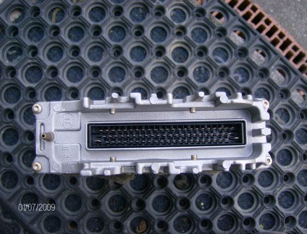

In eingebauter Lage:

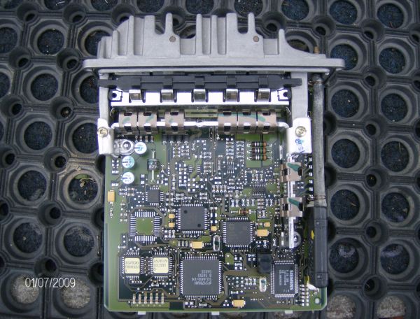

Von oben - man sieht die 4 Schrauben in den Ecken; raus damit und hoch heben (links sieht man den Anschluss für den Unterdruckschlauch)

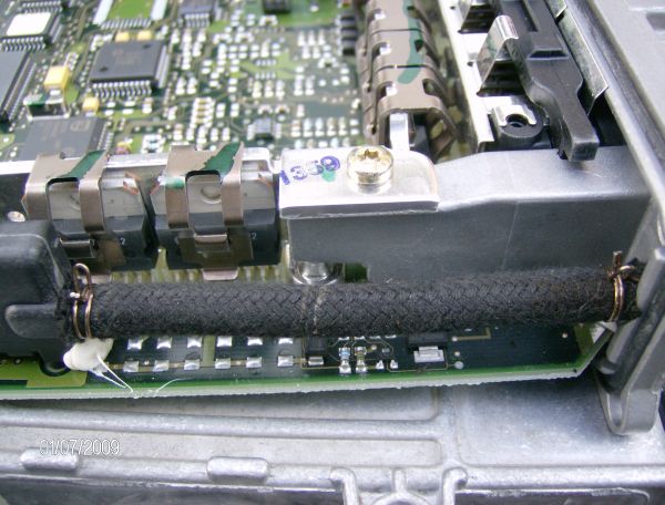

Das Innenleben (rechts sieht man die Fortsetzung des Schlauchs )Zum Wechseln des Schlauchs einfach die beiden Schellen lösen und den Schlauch abziehen. Den neuen evt. mit neuen Schellen versehen .
Der ausgetauschte Schlauch:
