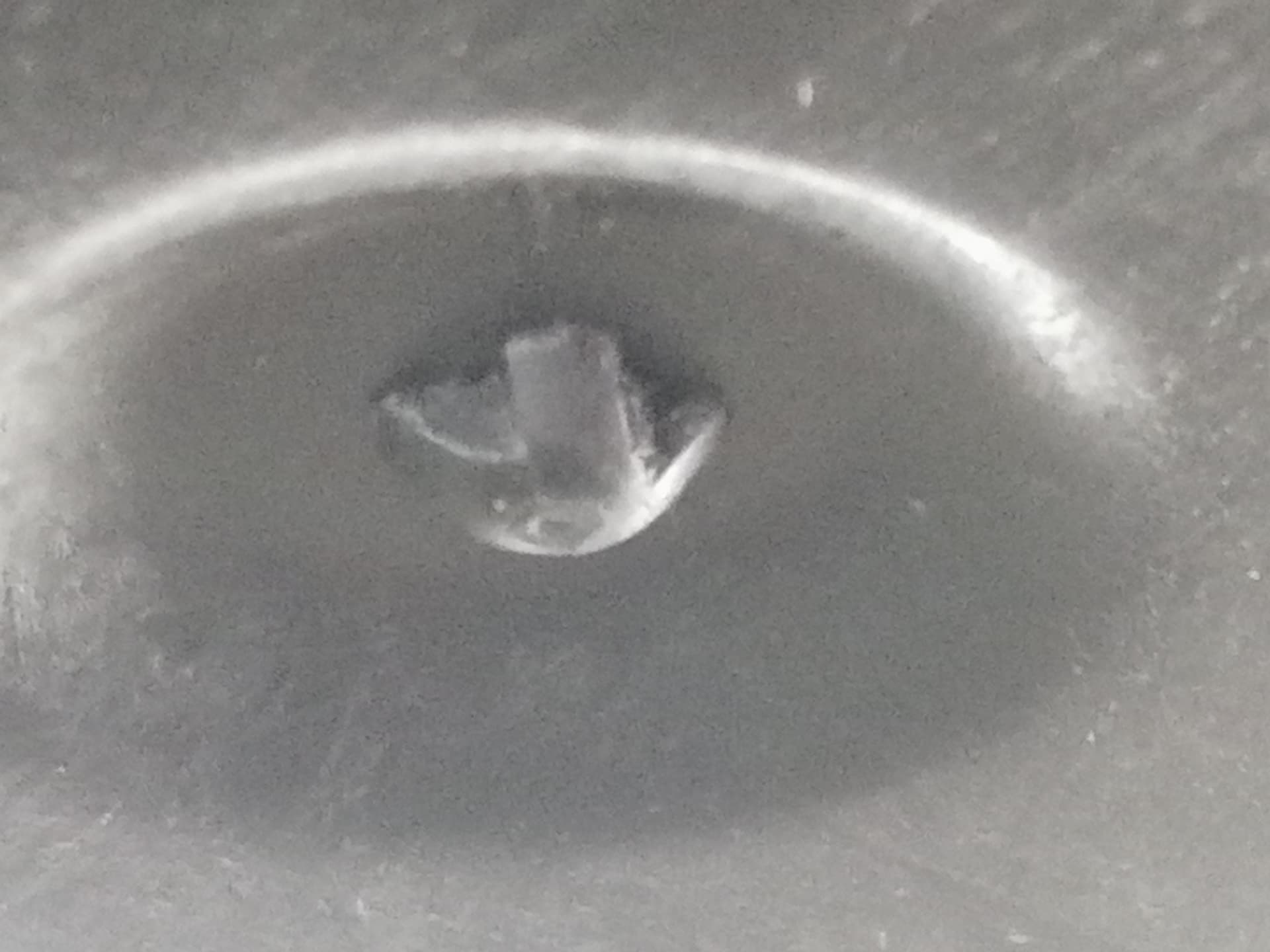

da ich einen Ölwechsel machen wollte stellte ich fest, dass unten am Motor eine Motorschutzwanne aus Plastik montiert ist. Diese ist scheinbar mit so spitzen Schrauben befestigt. Wie kriege ich diese Wanne unten demontiert ?

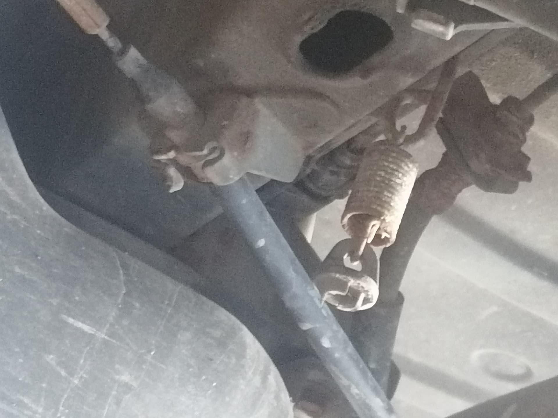

Das ist eine Rückholfeder für die Handbremse. Das schwarze baumelnde Teil scheint zerbrochen zu sein, da müsste eigentlich am Ende ein Gewinde aus Plastik dran sein was an das Metallteil geschraubt wird, wo das Handbremsseil von vorne auf die beiden Handbremsseile nach hinten zu den Bremsen aufgeteilt wird.
Also, die Abdeckung wird mit M6, vorne seitlich zwei Schrauben, hinten zwei Muttern, befestigt. Ich denke, bei dir ist nicht mehr das originale Schraubenmaterial verwendet…
Mach das fotografierte Teil mal sauber und versuche es zu lösen.
Es sind insgesamt 4 Schrauben und hinten zwei Muttern (auf Gummidämpfern).
Fang vorne an, die sind am verstecktesten. Die Muttern zuletzt. Vorne kann nicht herunterfallen, da an der Stoßstange aufliegend.
Hinweis: Ohne Aufbocken, Bühne oder Grube kriegt man die Wanne nicht unterm Auto hervor.
Du benötigst Auffahrrampen oder links und rechts einen Rangierwagenheber um die Vorderachse gleichzeitig anzuheben. Aber genau so wichtig ist die Absicherung!
Böcke unterstellen geht natürlich auch. Die Wanne ist ja wie ein U. Wenn du nur eine Seite lupfst, kriegst du die Wanne auf der am Boden stehenden Seite nicht raus/runter.
Das war auch mein Gedanke, dass eine Seite ausreicht. Ich muß gleich eh die Wanne lockern da mir die Metallklammer vom Ladeschlauch da reingefallen ist.
