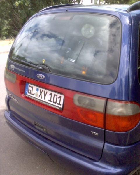

Mein Roller durfte auch innen mitfahren. Spiegel ab und rein damit.
Wozu hat man den SGA sonst?
