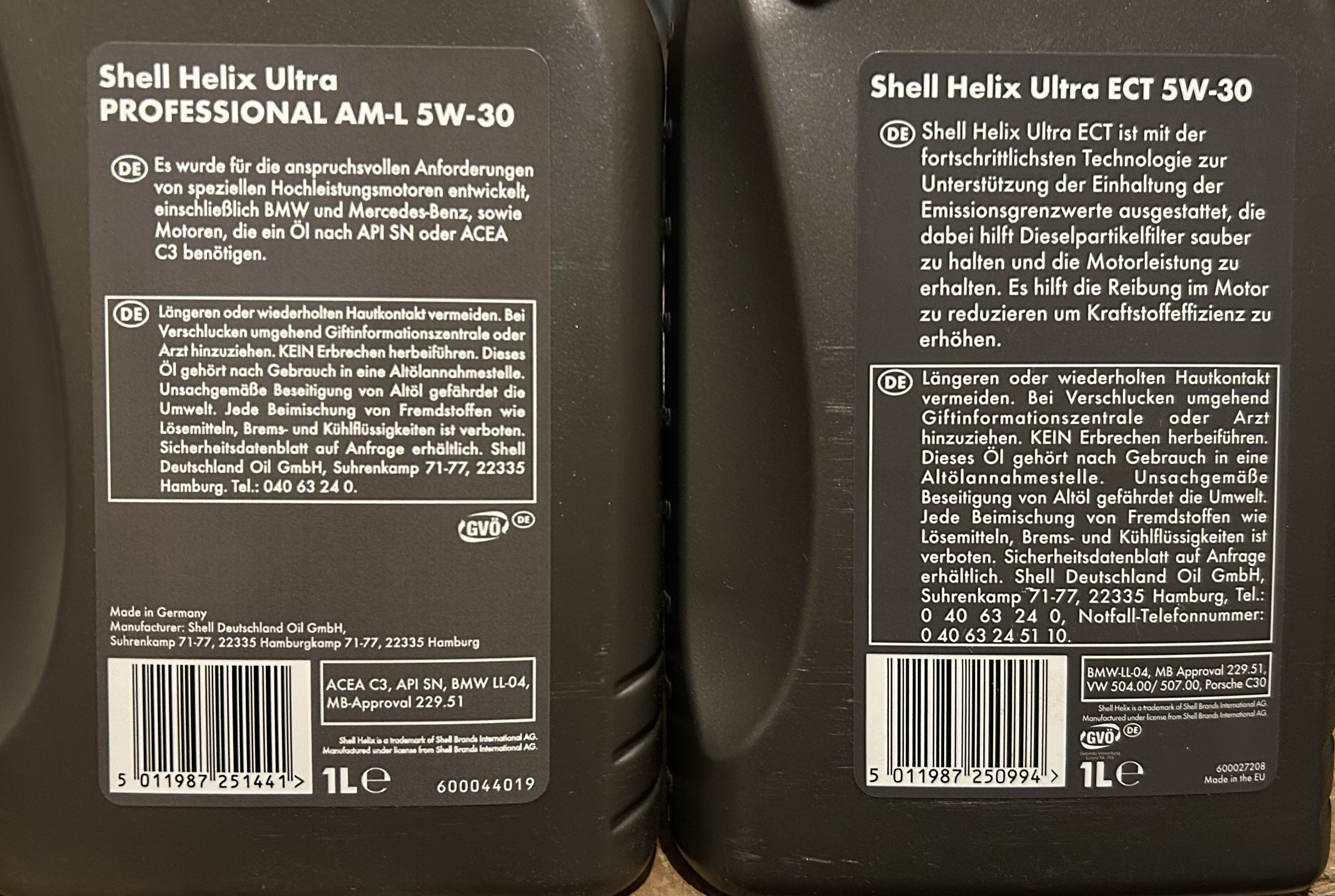

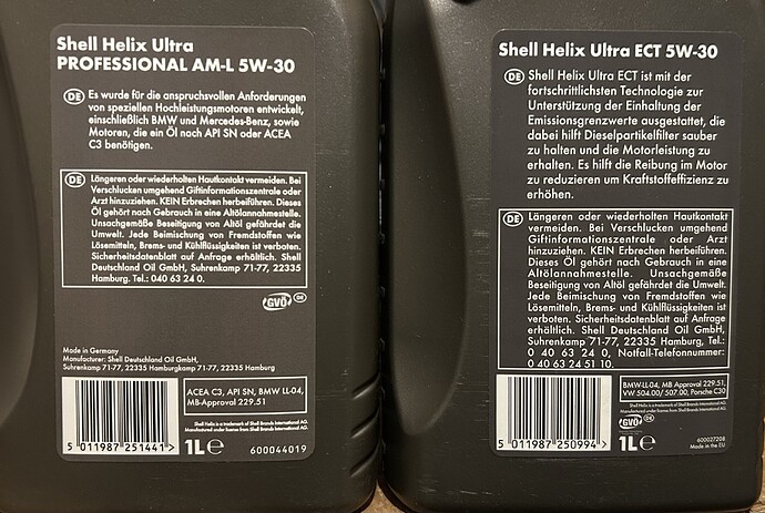

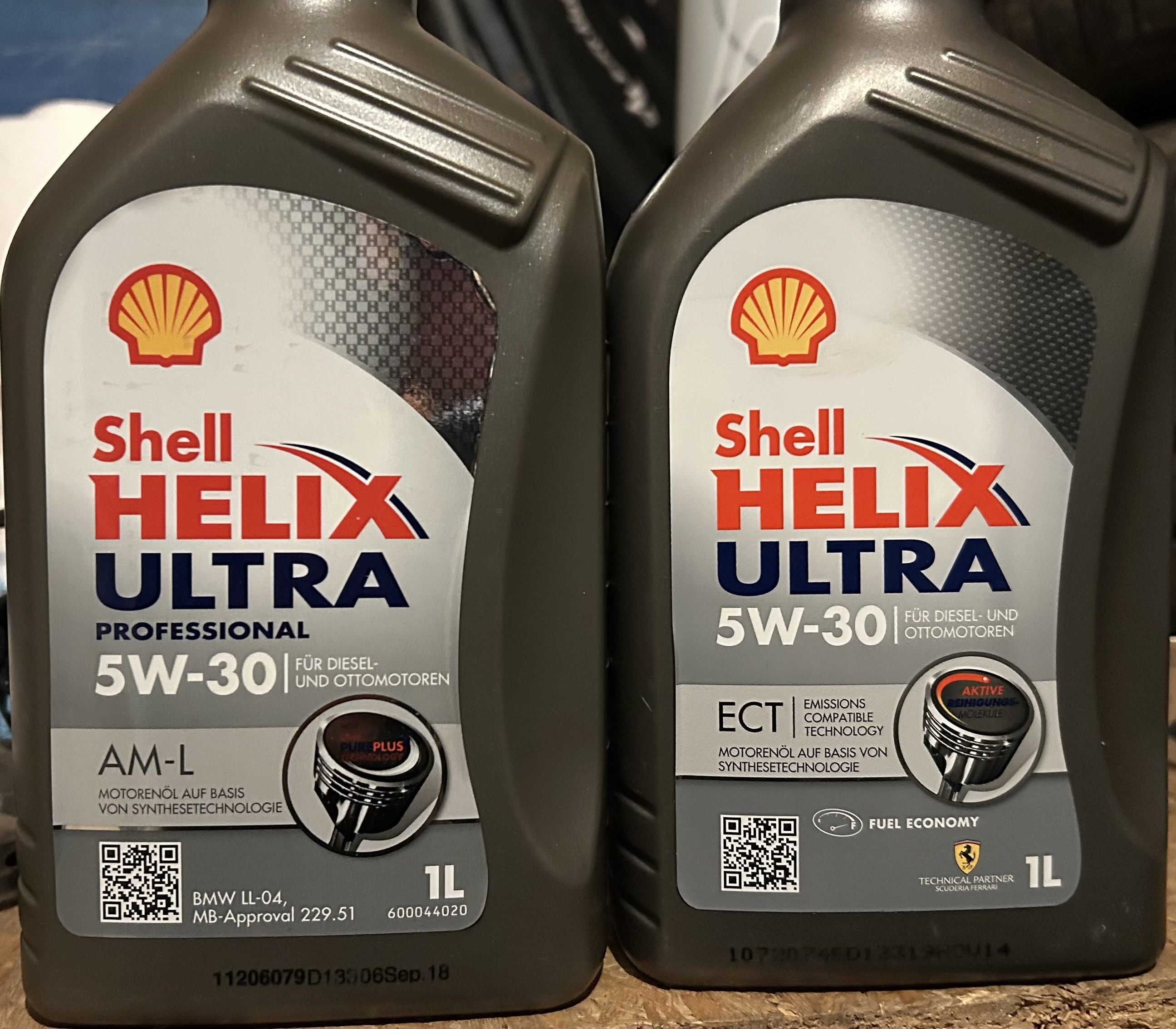

Nun habe ich aber auf Arbeit einen Karton mit einigen 1L-Flaschen bekommen. Diese wurde für ehemalige Firmenwagen mit 1,6/2,0 CR verwendet (was nichts heißen muss, kann ja auch falsch sein). Eine Flasche hat die 507.00 Norm (das ECT), alle anderen (AM-L) nur VW-fremde Normen wie ACEA C3.
Lt. Google müsste das eigentlich für Diesel mit DPF passen:
Bin trotzdem etwas unsicher, weil ich mich bisher immer nach der VW Norm gerichtet habe. Was meint ihr? Vergleichbar zu 507.00 - oder lieber Finger weg?

Was ist deine Erklärung? Norm „xy“ entspricht VW 507.00 oder ähnlich?
BMW und MB Norm sind gleich. Warum sollte es dann ein anderes Öl sein?
Rein hypothetisch könnte das ECT das bessere sein und damit zwar die gleichen Normen wie das andere abdecken, aber on Top noch die VW Norm. Vielleicht mache ich mir aber auch zu viele Gedanken. :wink:
Ja, du machst dir definitiv zu viele Gedanken.
Auf dem Öl ist nichtmal zu erkennen, ob es eine Freigabe oder eine Herstellerempfehlung ist auf die sich die Kennzeichnung bezieht.
Interessanter ist da das Herkunftsland. Während das „Professional“ aus Deutschland kommt wird das andere Öl unspezifiziert irgendwo in der EU abgefüllt.
BMW LL04 ist die Prämiumstufe (wie VW507xxx). Was fragst du denn überhaupt? Soll ich dir die alle Spezifikationen gegenüberstellen und noch eine chemische Analyse liefern?
Dann bleib bei der VW Freigabe und frag nicht ob andere Freigeben gehen.

Sonst wie immer. Auf der Homepage des Öl Herstellers den Produktefinder wählen, Auto konfigurieren und schon wird angezeigt, welches Öl aus seiner Auswahl zu deinem Auto gehört.
Hatte einmal ein ähnliches Problem bezüglich Longlife u.Freigaben von Shell-Motoröl mit den unterschiedlichen Bezeichnungen. Habe daraufhin einfach eine Mail an den Kundenservice von Shell geschrieben und innerhalb kürzester Zeit eine Antwort bekommen. Ist die sicherste Alternative, besonders wenn du Dir so unsicher bist.
Wenn man sich unsicher ist, weil man nicht die Freigabe des Herstellers drauf hat, dann lässt man es. Oder gibt es dem Nachbarn (wie er ja schon schrieb).
Wobei es schon an Haarspalterei grenzt. Der eingangs erwähnte 1.9PD Motor hat 505.00 und das macht das Öl allemal.
